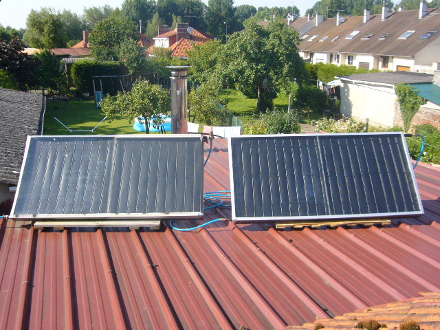

en ce qui concerne mon cesi, il fonctionne avec 2 capteurs construits comme précedement. la seule modif du 2 eme c'est l'isolant, j'ai mis des plaques de laine de roche en 70.
la regul est une steca 301sc avec sortie variable
j'ai donc 4m² de capteurs pour un ballon de 200L
pour les résultats ,c'est plutôt encouragent
aujoud'hui avec ce beau ciel bleu picard j'avais 60° dans le ballon vers 14h
les journée moins belles je suis entre 35 et 40°
je rajouterai bien un panneau, mais dès que le temps ce couvre la rendement n'est pas terrible, c'est donc en voyant ce matériel chez bric dep que je me suis dit que pour 400€ je pourrais fortement améliorer mon installation.
après couplé des tubes avec des plans je ne sait pas si c'est jouable
après un capteur plan de 2m² me reviens à 50€ et 10h de boulot
voila pour mon installation
ça aura pris 1an pour que ça prenne forme
ci joint une photo des capteurs

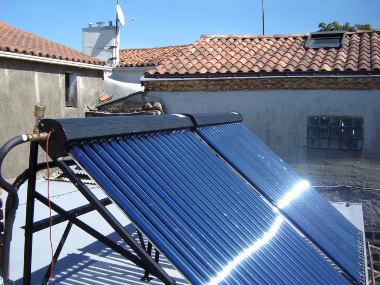

bonsoir à tous !
Je suis inscris sur votre FORUM depuis un petit bout de temps
J'ai acheté des capteur chez brico popo...
Le ballon sur la baie (litige de transport)
le groupe solaire est maison (trop chère la coque en polystyrène
Bravo... pour votre humour
