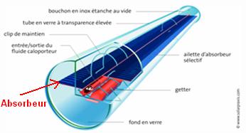

Afin d'aider ceux qui n'auraient pas la culture tube, les nouveaux du solaire ... et vérifier si tout le monde (moi-même) pensent à la même chose en lisant ce post
... il est peut-être utile d'illustrer un peu.
Il est donc question de tourner le tube afin d'orienter l'absorbeur pour lui donner plus ou moins d'angle face au soleil.
Plusieurs interrogations ou remarques me viennent :
- si le capteur est sur le toit, va y avoir du sport
- est-ce qu'on ne va pas par trop de manœuvres, créer de l'usure à la jointure du collecteur ?
- fuites à long terme ?
Si j'ai rien compris, je veux bien un schéma

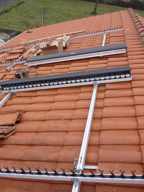

peut être qu'une petite photo me permettrait d'être plus clair
- P1000757.jpg (77.53 Kio) Vu 4003 fois
- Messages : 1457
Bonsoir Remi,
Chez moi, ce n'est pas du caloduc, donc pas de problème, rassure toi...
