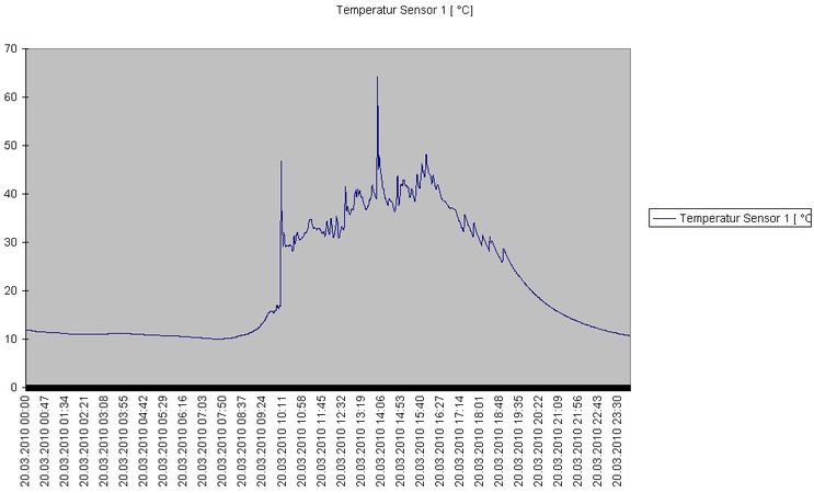

calcul rendement par temps gris pour 12m² tubes
- Messages : 1457
Je viens de calculer approximativement le rendement du jour avec un temps gris et j'obtiens pour 12m² de capteurs tubes 13.84kW, que doit on en penser ?
J'attends vos commentaires

- Messages : 1457
Bonsoir à tous,
Je réponds un peu à tout le monde en même temps. En fait je ne cherchais pas vraiment à comparer avec d'autre mais plutôt avec l'absolu et ainsi voir s'il y avait des points qu'il fallait impérativement améliorés.
Je voulais aussi témoigner pour les personnes qui hésitent tout comme j'étais hésitant encore il n'y pas si longtemps et qu'on me disait que ce que je voulais faire ne marcherait jamais... En fait je ne croyais pas vraiment que je chaufferai quoi que ce soit par temps couvert gris, l'expérience me prouve le contraire.
Pour faire simple au niveau des calculs, je dispose d'un ballon de 1000L, les températures ont évoluées ainsi :
stock solaire 1/3 bas : de 19.2 à 39.6°
Stock chauffage milieu du stock : de 24 à 38.8
Stock ECS 1/3 haut : de 38.5 à 39.8
J'ai calculé les différences entre les températures d'arrivée et températures initiales et j'en ai déduit la moyenne. En multipliant ensuite par 1000 puis par 1.16, j'obtiens ma puissance en W
Pour ce qui est de l'irradiance, etc... je n'ai pas de solarimètre chez moi (mais c'est pour bientôt)
Par contre il y a une station météo un village plus loin mais l'orientation n'est peut être pas la même. En tout cas elle donne entre 200 et 300W:m² entre 9h et 17h00 après et avant plus rien et avec peu de haut et beaucoup de bas...
J'espère avoir été plus complet
Heureusement aujourd'hui c'était plutôt une journée avec.
Bonne soirée
Bonne soirée

- Messages : 1457
Bonjour yves,
Mon ballon est un combi avec canne de stratification à production ecs instantanée. Il y a un échangeur solaire, et un échangeur pour la production ecs. Pour le chauffage, ce ne sont pas des échangeurs simplement des piquages.
Ce jour là, peu de différence entre le bas et le haut mais c'est sans doute logique puisque pas beau la veille donc avec l'ecs utilisée, on a refroidi tout le ballon y compris le haut.
Mais avec le temps gris du 20/03/2010, on obtient une température moyenne de capteurs entre 10h10 et 17h03 de 37°3 avec un écart type de 4° donc difficile d'atteindre des sommets et d'espérer stratifier... (je te mets le graph)
Ce matin par exemple, on a 36.5 pour la partie solaire, 43.9 pour le chauffage et 45.2 pour l'ECS et après 30 minutes de mises en route du chauffage (il fait 7° dehors), le stock solaire est passé à 33 alors que le reste n'a pas bougé..
Bonne journée
Bonne journée

Avec les données de fotourefair j'estime la quantité d'énergie produite sur la journée à un peu plus de 11 kwh
330 l avec un delta de 20°
330 l avec un delta de 14 C
330 l avec un delta de 1.5°C
ce qui donne un puissance moyenne de 1.4 kW sur 8 heures "ensoleillement"!

- Messages : 1457
Bonsoir Mallusone et allonsbon,
Je ne comprends pas trop où vous voulez en venir, toujours est il que mon idée était seulement de donner une idée même approximative du gain pour installation comme la mienne par temps gris (il y a quelques temps j'aurai pensé ne rien récupérer du tout, voila tout...
La valeur que j'annonce correspond à l'énergie récupérée. Au passage allonsbon, n'aurais tu pas oublié de multiplier par 1.16 ?
et en revérifiant mes résultats, je trouve précisément :14.136kWh
Par contre je ne suis pas capable de dire si c'est bien ou pas, mais c'est simplement un constat...
Bonne soirée

- Messages : 1457
Bonjour Allonsbon, tous,
Juste pour être sûr par ce que je commence vraiment à douter ? Est ce que je fais bien les bons calculs en faisant ainsi :
333*(39.6-19.2) = 333*20.4=6793.2
333*(38.8-24) = 333*14.8=4928.4
333*(39.8-38.5) = 333*1.3=432.9
puis : (6793.2+4928.4+432.9)*1.16 = 12154.5*1.16=14099.22kWh

C'est ironique ? Parce que moi je trouve cela pas si mal pour un jour où il fait gris sans compter que beaucoup prédisait que je n'aurai rien du tout avec mon installation de capteurs tubes à 17° en hiver... Et puis, c'est toujours ça de moins de produit soit grâce au nucléaire soit grace à ma chaudière fuel, enfin c'est mon point de vue ?

13kWh pour 12m2 avec un ciel gris, çà me semble plutôt bien !
Pour infos, j'ai une installation de chauffage au sol avec 14.5m2 de capteurs plans verticaux , et je peux utiliser les capteurs à partir de 20 °C en hiver quand le plancher est tombé à 18°C. Et bien par temps gris ( pour moi un "ciel gris" ne permet pas de dire où est le soleil, sinon je dis "ciel voilé") je ne peux pas chauffer du tout !
Il est possible que l'association "capteur tube et inclinaison faible" permet de mieux utiliser la lumière diffuse que "le capteur plan vertical".
On rejoint l'éternel problème du choix initial qui dépend de beaucoup de paramètres, et la difficulté est d'autant plus grande que ces paramètres évoluent dans la saison et même d'une année sur l'autre.
Un bon exemple: ici dans le 06, les hivers sont caractérisés par de belles journées ensoleillées entrecoupées des périodes de pluies. Nous avons très peu de temps gris clair. Et bien cette année, nous avons eu beaucoup de temps gris et cela a fortement impacté l'efficacité de mon installation, car l'hiver dernier j'ai eu des semaines entières d'autonomie de chauffage en décembre , janvier , février, alors que cette année ...chagrin . 45jours d'appoint l'hiver 2088-2009 , et 67jours déjà cet hiver (ce n'est surement pas terminé ...).
L'idéal serait d'avoir des panneaux à poursuite solaire automatisée, qui regarde le ciel quand le soleil est caché , mais çà devient compliqué.....
Francis.
