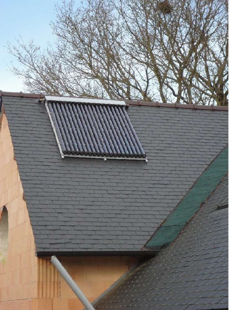

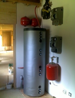

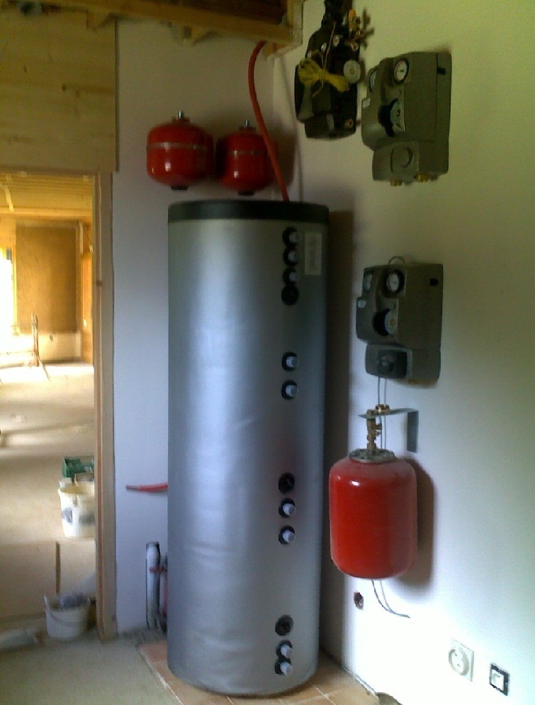

bonsoir à tous, je pense que je suis à peu de chose près dans le meme cas que julien. J'ai installé chez un ami un ballon 300l avec 20 tubes sunrain et 18m de liaison dn 16, or le problème est que, bien que nous soyons exposé plein sud (certe avec un masque jusqu'à 10h) il est impossible de faire monter les panneaux et donc le balllon à plus de 50 °. Je pense avoir tout essayé. Passage en mode manue let arreter le circulateur pour voir si la T° monte, OK
Passer le circulateur en vitesse nominale sur 1 pour favoriser l'échange et rien
brider le debit en jouant sur les vannes à boisseau en de station et rien.
J'ai parcouru les forums, relu mes cours de plomb., et le bouquin de l'apper en espérant y trouver la solution et rien
Y aurait il une ame charitable mais surtout éclairée qui puisse m'aider
merci, merci, merci...

Peut être qu'on pourrait commencer par un schéma et surtout des photos histoire d'y voir un peu plus clair ??...
