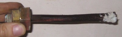

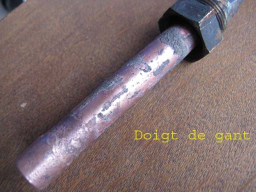

Bsoir a tous,
Suite a l'excellente fiche de Jean Mathieu (merci !) j'ai installé un manchon en acier noir a la sortie ECS de mon ballon solaire/elec/chaudière.
J'avais aussi fabriqué il y a 2 ans un doigt de gant en cuivre/laiton installé au milieu du ballon ECS. Je l'ai changé aussi pour un doigt de gant en acier. En retirant l'ancien quelle ne fût pas mon inquiétude de découvrir un dépôt blanchâtre sur la partie en cuivre de celui ci. Je vois mets la photo ci dessous.
il y a aussi des "granulés" noirs sur le tube en cuivre.
A votre avis c'est quoi ?
dois je m’inquiéter ?
quelles modifs sont a faire pour protéger mon install et la faire durer ?
merci d'avance pr vos remarques ...

- Jean-Matthieu STRICKER
- Messages : 592
Hello le British !
...Et l'eau Thierry !
... juste pour faire un jeu de mots !
Ton ballon est en fer (acier), avec le cuivre il y a un couple galvanique.
Le fer se corrode et passe en ions dans l'eau.... il va se fixer sur le cuivre.
Donc ton dépôt noir est du fer ou un oxyde de fer.
Si tu as de l'acide chlorhydrique, fais un test :
- qq gouttes dessus
- ça mousse = oxyde métallique
- le jus devient orange-brun = c'est un dépôt ferrique !
psssst ! j'ai aussi de tels doigts de gants sur mon ballon de chauffage, mais l'eau n'est pas renouvelée, donc pas d'inquiétude !

bonsoir.
ton " produit blanc " est-il solide , est- il bien accroché sur le cuivre ?
chez moi c'est très friable et ça s'enlève très facilement et le cuivre n'est pas corrodé . contrairement au doigt de gant (voir anode zinc ,photo n° 3 ) qui lui l'était totalement . percé en 3 ans , mais à ce moment là il n'y avait pas d'anode .

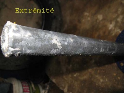

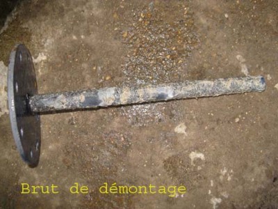

Dans les dépôts blancs, il y en a de deux sortes :
- Le carbonate de calcium = calcaire, s'attaque facilement.
- Le carbonate de magnésium = qui vient de l'eau et du magnésium libéré par l'anode. Ce dernier est plus résistant, et plus translucide. Il faut l’attaquer avec de l'acide chlorhydrique.
Est ce que ca va me bouffer le ballon ECS ?
Faut il que je change quelque chose ou pas ?
Cela peut corroder ton ballon là où il n'est pas protégé par de l'émail...
En 2 ans, je ne pense pas que ce soit catastrophique.
Ton anode de magnésium est-elle munie d'un fil externe pour la mesure du courant ?
Le manchon en acier noir est il suivi d'un manchon diélectrique ?

Bsoir,
Je précise qu'il n'y a avait même pas de raccord en acier noir jusqu’à vendredi denier
J'avais soudé le doit de gant en cuivre sur un raccord laiton lui même directement vissé sur le filetage acier du ballon ECS. (ben ouais je savais pas!) De même il n'y avait pas de manchon acier a la sortie du ballon ECS, il y avait un raccord laiton suivi d'un tuyau en cuivre
Donc vendredi j'ai mis des raccords acier a la place des raccords laiton. J'ai pas mis de raccord diélectrique. En 1" le prix est exorbitant !
Le dépôt blanchâtre est très dur et presque translucide. Donc je pense que c'est du carbonate de magnésium.
L'anode n'a pas de fil de mesure externe à ma connaissance. C'est un ballon neuf mais de récup suite a un litige de transport. Donc j'ai pas trop de documentation.
Je peux peut être ouvrir le couvercle et relié un fil au filetage de l'anode ?

Bonsoir lebritish et tous,
Pour que le fil serve à quelque-chose, il faut que l'anode soit isolée électriquement du ballon puis relié à celui-ci par ce fil. En général, sans fil au montage d'origine difficile de mesurer une tension ou un courant
(lorsque cela est prevu d'origine, la fixation de l'anode est isolée par une bague plastique de la partie vissée)
Je peux peut être ouvrir le couvercle et relié un fil au filetage de l'anode ?[/quote]

Bonjour à tous, bonjour le soleil...
... c'est vrai qu'il manque un peu en ce moment, et je pense à tous les bretons de bord de mer ou de rivières !
J'ai parcouru pas mal le forum au sujet des anodes, j'en ai vu de toute éclatées, tordues, usées, et pleins de questions. Sur mon CESI, après 5 années de bons et loyaux services, j'ai voulu vérifier l'anode. Alors suis-je chanceux, ou dans l'attente d'une catastrophe quelque part ? Elle à l'air encore très bonne, 25 mm de diamètre, à peine un peu éclatée au bout. Je pouvais craindre pour les doigts de gant, apparemment ils n'ont rien. Rien d'anormal sur les parties visibles des raccords. Un peu de calcaire en fond de cuve, avec quelques éclats de l'émail des serpentins, et une eau vraiment marron, bizarre pour de l'eau sanitaire en théorie propre.
Je précise qu'il y a des raccords d'isolation galvanique sur l'entrée et la sortie d'eau sanitaire.
Faut-il s'inquiéter lorsque tout semble aller bien ?
Merci de vos conseils
Bonjour PPJURA et tous,
La doigt de gant semble être très légèrement attaqué.
L' anode semble faire sont travaille .
Pour la boue, personnellement je commencerai par mettre un filtre anti boue (Bobiné) en entrée habitation (à moins que cela ne soit déjà fait)
- Messages : 592
Bonsoir !
J'ai du mal à voir l'état du doigt de gant il semble que ce soit des dépôts et non des crevasses. Dans ce cas ce sont de dépôts de Mg de l'anode, car celle ci se consume et ses ions Mg se déposent sur le fer et le cuivre.
J'avais observé ce phénomène dans le ballon tampon de ma boucle solaire primaire : des traces grises-blanches de Mg sur la canne en cuivre.
On fait tout un "plat" sur les risques de salmonelloses et la température maxi à respecter. Mais connaissant le phénomène de stratification de la température dans un ballon, le bas du ballon est un véritable bouillon de culture à basse température. C'est aussi une zone de décantation bien placée !
Contre les boues, il conviendrait de mettre un filtre en aval du compteur.
Et l'anode ? Au bout de 5 ans si l'on a pas moyen de suivre son courant, je la remplacerai par précaution.
Les doigts de gant, et les zones non émaillées contribuent à sa corrosion.
