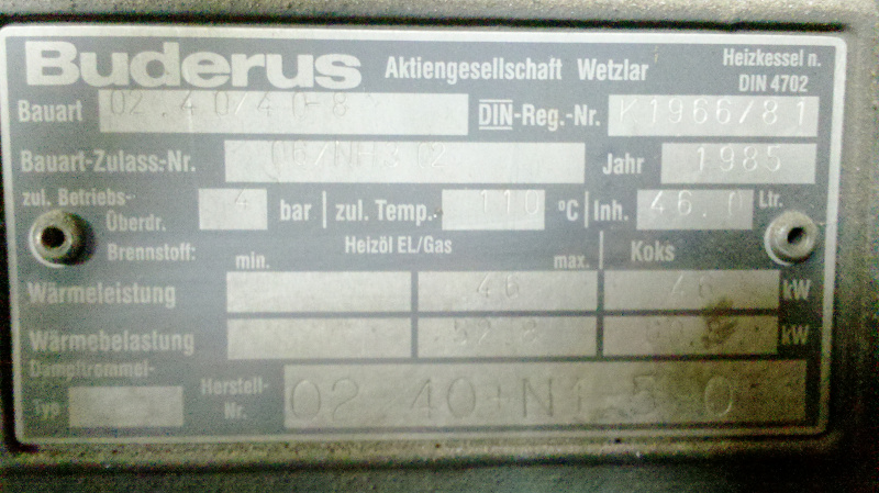

la photo de la plaque de la chaudière
- chaudiere.jpg (180.29 Kio) Vu 2314 fois

1 - 45Kw de puissance de chaudiere pour 96 m² de surface c'est énorme ! Donc soit elle est dimensionnée (plus que probable) soit (le point 2) ..

Je pense que la chaudière est surdimensionnée car pendant la période la plus froide (de Novembre à Mars) j'allume la chaudière vers 16 Heures, elle va turbiner environ une heure puis rester tirage fermé jusqu’à ce qu'elle s’éteigne toute seule vers 3 heures du mat environ. Pour info je brûle environ 25 mètre cube de bois par an.
