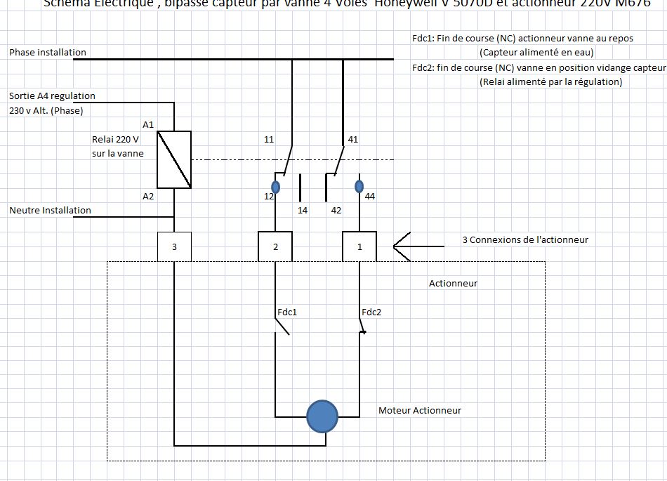

Re: relai commande vanne 3 voies
Bonjour la maison durable et tous,
C'est bien un relai 2 RT (2 contacts Repos/travail, l' Equivalent de 2 inverseurs (va et vient) en électricité domestique)
J'essaye de te faire un schéma dans la journée
Edit: J'ai Mis à joue le schéma de la commande de ma vanne 4 voies avec une symbolisation " plus conforme", le principe est le même pour ta vanne.
-au repos, Bobine relais non alimentée, le contact repos 11-12 est passant, la vanne tourne jusqu’à ce que le fin de course Fcd1 s'ouvre.
-Lorsque le relais est alimenté, le contact travail 41-44 se ferme (11-12 s'ouvre), la vanne tourne jusqu'à ce que le fin de cours Fcd2 l'arête.
La boucle est bouclée.
Le neutre et la phase installation (sur les bornes 11 et 41 ) doivent bien sur être continuellement alimentés.
- Relai commande vanne Bistable.JPG (121.76 Kio) Vu 3924 fois

Il me reste à faire fonctionner la bascule ECS/chauffage en automatique. J'ai cablé mon relai comme indiqué sur le schéma de Bertrand.
Il me reste 2 questions de vérification :
1/ Mais il me reste non connecté le fil 4 ( red) de la 3 voies ( schéma modèle Rotodivert : http://www.first.si/PDF-urejeno2011/EMV ... 170290.pdf) , c'est normal ?
2/ j'ai séparé les neutres regul et tableau :
- A2 relié avec le neutre de la regul (et A1 phase de la regul)
-J'ai branché le neutre de la trois voies (fil 2) sur le neutre du tableau
c'est correct ?
Je prépare une fiche retour d'expérience pour le forum.
c'est correct ?
