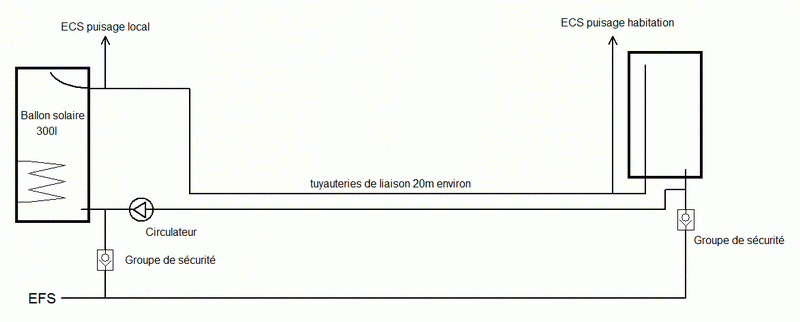

Re: transfert ECS entre CESI et cumuls
voilà une version que je pense un peu plus efficace du montage
En saison ensoleillée, on coupe le cumulus pour qu'il ne chauffe pas pour rien.
L'eau chaude arrive du CESI et est disponible rapidement grâce au circulateur.
En saison plus hivernale, l'eau est préchauffée par le CESI puis chauffée par le cumulus.
Il n'est pas utile de faire tourner le circulateur qui ferait dissiper des calories pour rien.
il suffit de placer deux vannes pour passer d'une saison à l'autre.
Pour passer de l'été à l'hiver, c'est facile: Quand on n'a plus d'eau assez chaude, on inverse les vannes et les alimentations électriques.
De l'hiver à l'été, il faut vérifier la température du CESI.
Ça peut s'automatiser avec une vanne TOR trois voies, mais est-ce bien utile pour un montage provisoire?
Modifié en dernier par pacobab le jeu. juil. 14, 2016 10:41 am, modifié 2 fois.

Merci pour la suggestion.
Je vais envisager ce montage peut-être pour cet automne. Actuellement nous sommes en direct sur le ballon solaire avec donc 20m de tuyau et une vanne 3 voies manuelle pour arriver en sortie du cumulus actuel. Ma femme commence à se plaindre que l'eau chaude met trop de temps pour arriver au robinet (ce qui n'est pas faux) et on dirait le groupe de sécurité du cumulus actuelle commence à fuir. Si je dois le remplacer lors de la remise en service du cumulus, il est fort probable que j'adopte ce montage.

Petit avertissement sachant que le groupe de sécurité fuit.
Attention à ne JAMAIS placer de vanne entre le ballon et le groupe de sécurité. Risque de brûlure grave (vapeur au robinet) ou d'explosion du ballon.
Mais tu le savais sans doute déjà
Dans la même ligne d'idées.
Si la boucle de sécurité sanitaire est directement sur le CESI ,
le mitigeur thermostatique obligatoire doit se trouver après la boucle.
Ce qui implique que la boucle est en tubes haute température, inox annelé ou cuivre.
Ça complique tout, je réfléchis au problème.

Ah oui c'est vrai qu'il y a le problème du mitigeur thermostatique, j'y avais pensé et je l'ai oublié...
Du coup ça va pas le faire car moi il est placé directement en sortie du ballon solaire et je distribue (en local et pour le logement) en mitigé ensuite. ça me ferrait donc déplacer le mitigeur et même en acheter un deuxième... bref ça va pas le faire !
L'installation va finirait par me couter plus cher que si j'étais resté en 100% électrique le temps de finir les travaux, bref pas rentable. J'abandonne définitivement l'idée et on restera comme ça même si c'est un peu limite niveau confort.

Pourquoi simplement ne pas mettre les 2 ballons en serie, l arrivée d eau froide sur le ballon solaire et le solaire sur le ballon électrique
tu perds certes des calories solaire mais c 'est gratuit
Effectivement pour les petits puisage ce sera de l eau électrique mais pour une douche, ou plusieurs petits tirage, ce sera de l eau solaire
Là tes frais sont limité a une ligne d eau a poser entre les 2 ballons
Et quasi toute l année l'eau qui alimentera le ballon électrique sera plus chaude que l eau froide du réseau d 'ou une économie d electricité.
Si le groupe de sécurité fuit cela peut être causé aussi par une pression d arrivée d eau du réseau trop forte
normalement elle ne doit pas dépasser 3 bars pour un fonctionnement correct.
Si c est le calcaire ou l usure ce n est pas cher de le changer, éventuellement mettre un vase d expansion sanitaire en plus cela évite de perdre de l eau
a chaque chauffe du ballon électrique.
Personnellement j'ai mon eau solaire/bois qui est en série avec un petit ballon électrique de 50l et j ai aussi un bouclage ECS entre les ballons
