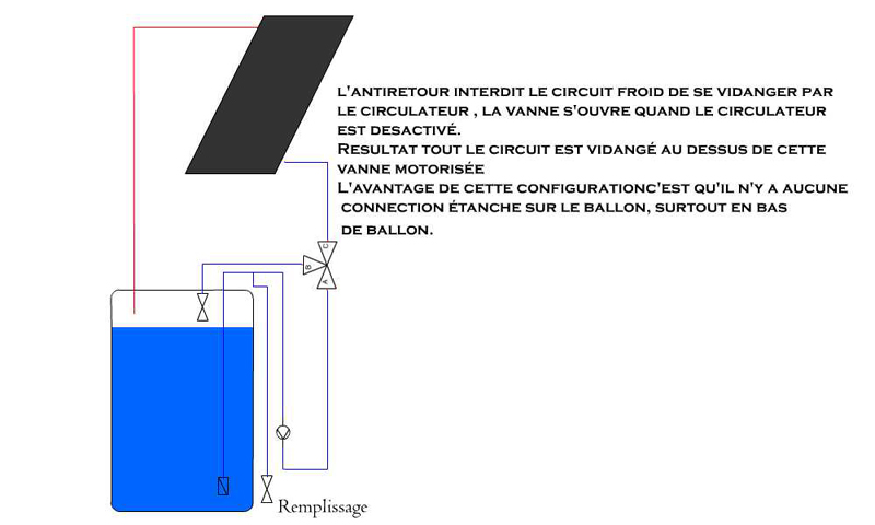

Voici le schéma de principe du prototype que j'ai testé pendant plusieurs mois il a très bien fonctionné avec 2 m de hauteur mano un seul capteur et 300l de stockage il serait bon de rajouter une canne avec des troues à différentes hauteurs au niveau du retour capteur.
Une simple régulation fonctionne il suffit juste de brancher la vanne trois voies en parallèle sur l'alim du circulateur. (alimentée elle s'ouvre en AC non alimentée elle retourne en BC)
L'idée étant de pouvoir faire un autovidangeable avec n'importe quelle cuve sans devoir la percer en partie basse.
Le tout c'est que le circulateur reste plein d'eau même le systeme off, afin de pouvoir amorcer la mise en route, voila pourquoi la vidange se fait par un autre circuit (B) pour ne pas siphoner le circuit A.
- schema plomberie autov.jpg (80.76 Kio) Vu 4457 fois

Ce principe, clapet à l'aspiration du circulateur et vanne en parallèle pour la vidange à été éprouvé également par d'autre APPERIENS.
Pour rejoindre une autre discussion sur le forum, cette vanne doit être une vanne de Zone et non une vanne Mélangeuse.
Son Fonctionnement garantissant la vidange, il doit être vérifié régulièrement, sinon gare aux dégâts par le gel.
Autre Précaution, clapet de qualité, l'aspiration du circulateur doit être en charge.

Je ne vois vraiment pas l'utilité de la vanne trois voies.
Il n'y a pas de risque de voir la partie basse se vidanger. Le siphonnage s'arrêtera quand la partie qui descend sera au niveau de la cuve. La seule difficulté est le premier amorçage, mais c'est le même problème avec la vanne trois voies.

+1 avec Yves....
Plus c'est simple....etc....
Le circulateur, point bas ne sera jamais désamorcé...
La v2v ne sert à rien, juste à raccourcir le circuit vidange...mais ça ne vaut pas la peine..et les complications...
Et si par hasard, une bulle se formait dans la " cloche " entre circul et ballon, elle disparaitra avec le passage de l'eau..
