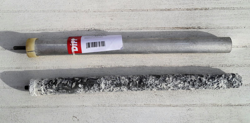

J'avais précédemment (31/12/2015 et 31/3/2016) amené ce sujet. La résistance d'appoint était censée compenser le manque de soleil, je constatais que même en la réglant à fond sur 85°C j'obtenais péniblement 32°C au robinet de la cuisine, température insuffisante pour dégraisser les casseroles comme disait ma femme. Donc me revoilà parti pour vidanger le ballon (qui fonctionne depuis 2011).
Je démonte la résistance en question, vous voyez ci-dessous l'état dans lequel je l'ai trouvée. J'en ai profité pour démonter l'anode au magnésium de diamètre 32 (L=40cm). Je l'ai changée et vous voyez sur la photo suivante la neuve et l'ancienne. J'ai donc ouvert la trappe de visite pour retirer 1 à 2 kg de calcaire en fond de cuve.
J'ai remonté tout ça avec du matériel neuf et c'est reparti, quand j'affiche 55°C sur la résistance, j'ai bien 55°C au robinet. Mais pour combien de temps?
Ceci est juste un témoignage pour ceux qui auraient des problèmes similaires. L'installation d'eau chaude et froide a été faite en PER il y a 7 ans, je pensais que le PER évitait de déposer du calcaire, mais il n'en est rien

Re: ESE/ACCUSOL: chauffage insuffisant: Témoignage
BJR.
Presque normal..!!! dans la plus part des cas....
Qualité de l'eau oblige...
Un chauffagiste m'avait expliqué que c'était la " violence " de chauffe des résistances qui provoquait la formation de cristaux de calcaire...
Ce phénomène est bien moindre, voir nul, avec une chauffe douce d'un serpentin solaire..
Verifié chez moi plusieurs fois....
CDLT.
CDLT.
Bonsoir KAZMIERCZAK,KAZMIERCZAK a écrit :Bonjour et Meilleurs Voeux à tous les APPERIENS.
Il est convenu que le calcaire n'adhère ( presque) pas à l'intérieur des conduites en PER mais Le PER en lui même n' empêche en aucun cas le calcaire de se déposer ailleurs.
Chez moi Th = 36°F eau calcaire à la limite du très calcaire.
La résistance ne sert que l'été pour faire de l'ECS : chauffe eau de 270L à 60°C, il faut la détartrer tous les deux ans, sinon le thermostat ne fonctionne pas correctement.
Attention les eaux adoucies sont agressives et attaquent les cuves des chauffe eau, certain fabricants de chauffe eau demande un Th résiduel mini de 15°F après adoucisseur sinon pas de garantie.
Plus on chauffe fort plus le calcaire se précipite, ce calcaire précipité abîme les résistances et protège l'acier des cuves.
La dilatation des tubes per est importante ce qui empêche le calcaire de se rester sur les paroi, les cristaux se cassent et se désagrègent quand le tuyau s'allonge et rétrécie.
