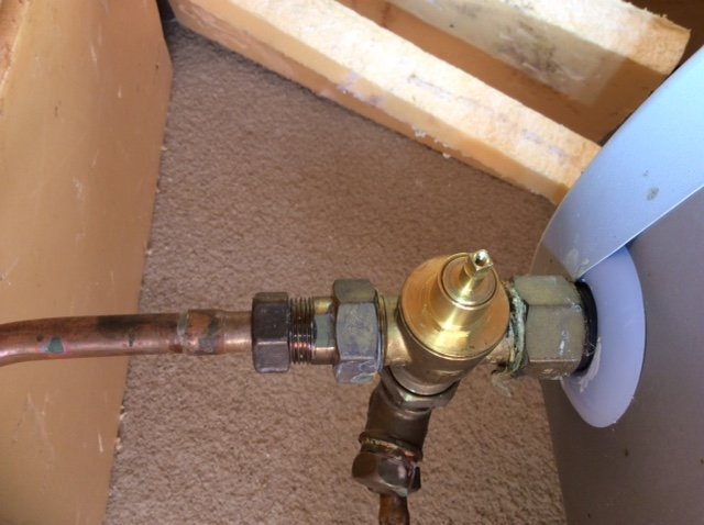

C'est le vase relié au cumulus qui a été modifié
- IMG_3116.JPG (69.23 Kio) Vu 5124 fois
- IMG_3114.JPG (51.86 Kio) Vu 5124 fois

Voici les photo mitigeur en sortie haute du ballon, le robinet ne tourne pas, que je tire la bague arriere ou pas.
Et la photo de la piece (sur la pompe pour la photo) que le réparateur avait changé dans le vase et qui ressemble à celle qui se trouve montée sur le thermometre rouge.
Je ressens plus une difference de chaleur entre les tuyaux partant des thermometres rouge et bleu aujourd'hui: grand soleil et vent fort

Pour tenter de débloquer la vanne.
Un peu de WD40 sur la vanne;.. et un petit coup de marteau sur l'axe.. (j'ai bien dit PETIT).

sur les mitigeurs il y a en amont dedans un filtre pour eviter qu'il se bloque lors de la régule... ça semble de plus en ^plus à un défaut de
cette élément.
un truc que tu peux faire, c'est tirer de l'eau chaude et tu regardes si avant le mélangeur le tube est brulant ou pas...
si il l'est et en plus que tu peux pas le regler alors c'est HS/entartré ou autre ...
cette élément.

En partant du cumulus, donc de droite à gauche sur la photo:
le tuyau de température en sortie de cuve, avant le mitigeur, est très chaud, cette température influence même l'arrivée d'eau froide (sur la photo: ce n'est pas cintré, c'est un manchon-réducteur sur l'arrivée d'eau froide) dont le tuyau reste très chaud sur une quinzaine de cm avant le mitigeur, la sortie du mitigeur vers la maison (en arrière) est chaude mais moins qu'en sortie du ballon. J'ai tiré de l'eau qui n'était pas chaude car le lave linge en avait utilisé vers midi et l'eau apparemment ne s'est pas réchauffé, actuellement: grand soleil, beaucoup de vent et les panneaux à cette heure ne sont ensoleillés que part le côté et non plus de face comme le matin, avec un soleil pas très haut. Après avoir tiré l'eau les 3 points testés ont tous refroidi, même la sortie du ballon. Sur le régulateur je lis: tpt cuve: 57°2 Cap: 47°7, sur le thermomètre rouge64°, sur le bleu54°....

Fais déjà le teste que je t'ai proposé de faire (et que Cyril t'as également demandé de faire).
J'ai déjà eut ce genre de panne;.
Quand la vanne est froide, elle est ouverte en grand sur eau chaude; L'eau chaude arrive;. elle prend le temps de passer en mode eau froide;. et reste ainsi jusqu'à ce qu'elle refroidisse;
Le temps qu'elle bascule de eau chaude à eau froide, l'eau chaude continue à passer.
J'ai flingué 2 vannes en 3 ans... la première c'est entièrement ma faute : elle a bouffé des copeaux de ferraille.
Sur mon installation, il y avait une pompe de rebouclage.. qui limitait un poil le truc... mais tu commences à prendre ta douche;. et ... ça refroidi ça refroidi;.. et douche gelée;.
Tu refous la pompe en route... et ça réamorce pour 20 secondes... puis douche froide.
BREF : vérifie que la sortie du ballon reste très chaude, alors que l'eau du robinet est froide... Si c'est le cas, ta vanne est HS.

je vais faire le test mais la sortie de la cuve a refroidit apres que j'ai tiré de l'eau, qui n'etait pas chaude de toute façon , la sortie de cuve était très chaude avant que je tire l'eau, a tel point que le tuyau d'eau froide qui y arrive etait lui même très chaud;
Et si la cuve ne chauffait qu'une petite partie de l'eau?

Le groupe de sécurité ne coule jamais, tout est sec et je n'ose l'activer, je l'ai fait 2 fois sur un cumulus électrique, résultat: du tartre ou je ne sais quoi se coince dedans et le cumulus qui se vide!! pas trop envie de renouveler.
j'ai taper après WD40 rien ne change
