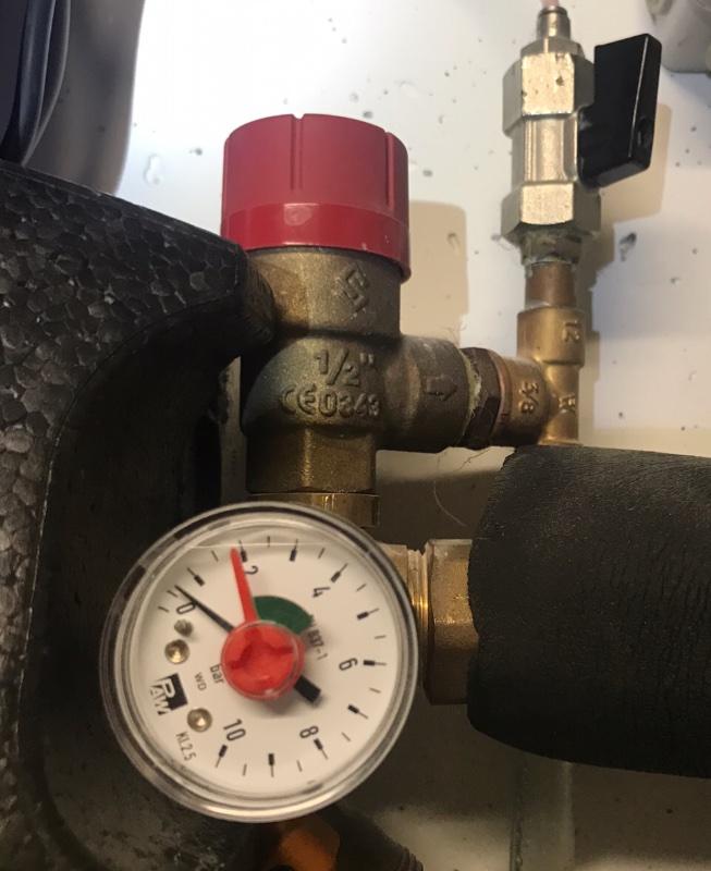

il faut 0.2 bar mini de plus sur le mano que sur le vase ceci pour eviter le yoyo du mano6.J'ai 1.1 bar sur le vase et 0.9 sur le manometre donc je comprends que cela ne fonctionne pas et que la pression du mano devrait au moins être à 1.2 voir 1.5 bar si j'ai bien suivi.

Il faut lire l'aiguille noire.. donc ton circuit manque de pression.
Une soupape de sécurité à 3 bars ne pose pas de problème.. sauf quand la régulation gére sa surchauffe en faisant un arrêt du circulateur pour passer en fonctionnement à température de stagnation.
Chez moi, l'installation était à 1,5 bar.. jamais montée à plus de 2 bars.

. Combien ? au max tout le volume des capteurs soit environ 0.6X5=3litres
.Cela explique pourquoi malgré le fonctionnement du circulateur il n'y a pas de circulation du liquide (la colonne de liquide montante est "aspirée" par le poids de la colonne descendante,s'il y a une grosse bulle d'air en haut du capteur le circulateur n'est pas calibré pour pousser 0.7 bar,juste entretenir un filet de liquide sans résistance)
Pourquoi en manque t'il? sans doute une micro fuite sur le circuit. Peu probable que ce soit par évaporation due aux surchauffes puisque vous n'avez pas de purgeur auto en point haut qui ne serait pas séparable du circuit par une vanne. Avez vous recherché sur le circuit (sans doute aux entre/sortie de l'échangeur ballon) s'il y a une purge auto?
