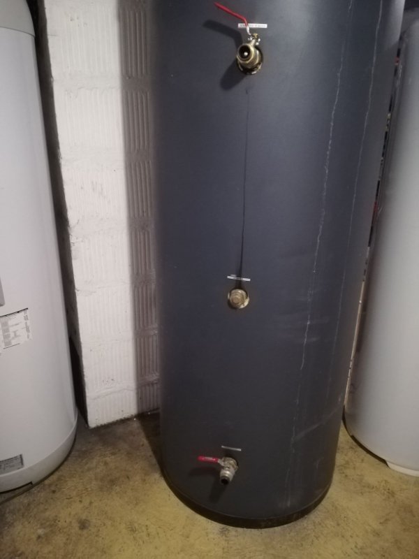

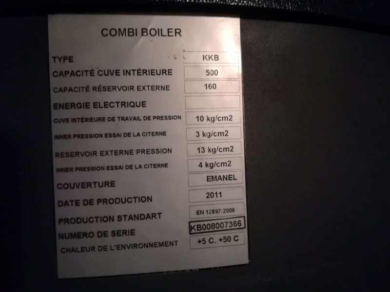

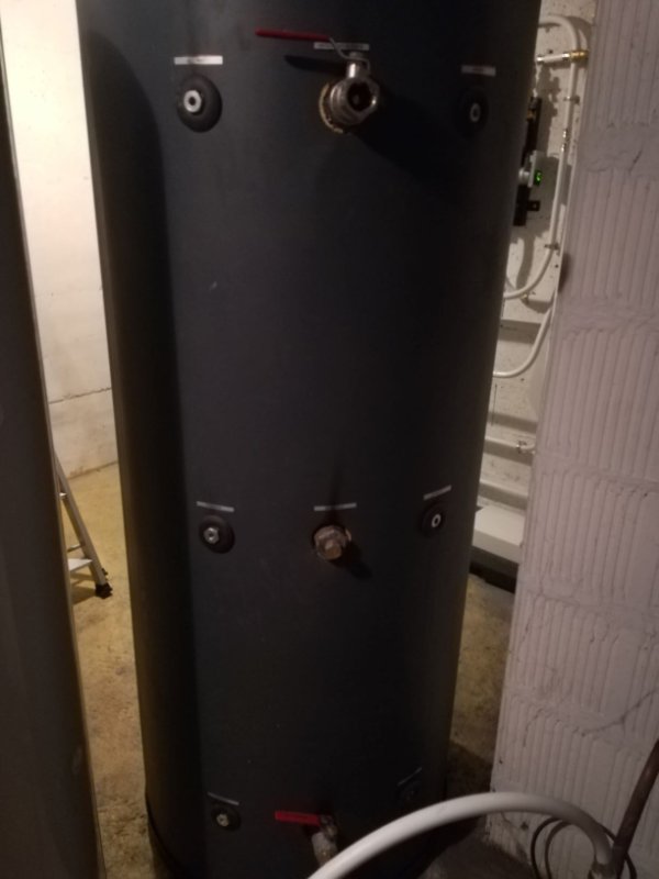

Je souhaite installer 2 panneaux solaires thermiques pour des besoins d'ECS pour 3 personnes (voir 4 ou 5 de manière épisodique. Un ami peut me donner un ballon tampon tank in tank suite à la mise au rebut de sa chaudière à granulée. Je pense que ce ballon n'a pas d'échangeur. Il est un peu volumineux pour mes besoins, je vous joins la photo de la plaque signalétique. J'emet un doute sur ce qui est ecrit je pense que les 500 litres sont cotés eau morte et que les 160 l sont coté ECS. Avez vous des avis, quelqu'un connait il ce ballon ?

Tu as bien décrit le type de ballon en question, il s'agit bien d'un ballon tampon combiné 500 l dont 160 d'eau chaude sanitaire dans lequel il n'y a pas d'échangeur solaire . La solution technique consisterait à installer un échangeur à plaques avec un circulateur supplémentaire, mais cela en vaut-t-il la peine ? chauffer 500 l pour n'avoir un stock que de 160 l bien sur il faut prendre en compte l'inertie du ballon tampon. D'autres intervenants auront peut être un avis différent, c'est tout l'intérêt de ce forum.Un ballon 300 l coûte environ 500 €. il y a toujours la solution LBC.

Oupps désolé j'attendais une notification sur ma boit mail... Je viens de voir vos messages. Alors je viens de Haute Savoie avec une orientation plein sud à 800 metres d'altitudes. Actuellement je tourne avec un ballon de 150 litres avec une épingle électrique et un échangeur tubulaire qui ne sert plus (pas sur que ce ballon soit prévu pour du solaire). L'idée ce serait de garder ce ballon et de mettre un préparateur solaire (tank in tank) en amont de l'existant. Je trouvais que l'idée de récupérer le ballon du copain et de faire ce montage était bien cela me permet d'économiser un peu.
