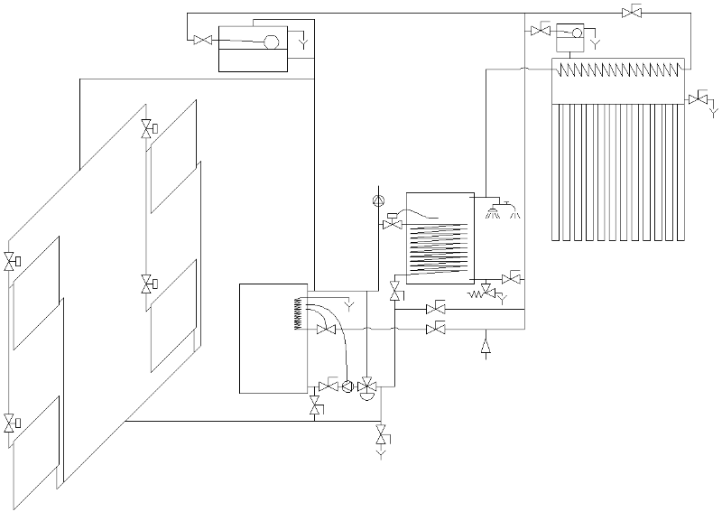

voici le schéma actuel, j’espère qu'il est compréhensible.
J'ai pas pris le temps de noter les symbole d'autant que je ne suis pas sur de la formalité.
Liste des erreurs dans l'installation:
1) Avoir mis des thermostatiques sur les radiateurs.
2) avoir mis des radiateurs a l’étage, y'en a pas besoin.
3) Avoir mis un thermostat avec sonde sur le ballon sanitaire sa réduit trop le débit et donc ne chauffe pas suffisamment vite.
4) avoir acheter un ballon sanitaire avec un seul échangeur a l’intérieur.
5) le solaire sanitaire est séparer du ballon sanitaire faire un système deux en un. un seul ballon pour le solaire et le poil.
PS1: j'ai pas schématisé le radiateur porte serviette
PS2: des tuyaux cuivre sont prévu pour deux futurs chambres et une salle de bain donc deux radiateurs et un radiateur serviette.
PS3: j'ai pas encore pris le temps de décrire le dimensionnement de tous les éléments de la future installation.
PS4: si il y a une coupure d’électricité il y a l'option de faire fonctionner l'installation en thermosiphon.
Merci. :-D
shemat plomberie.png (46.42 Kio) Vu 4902 fois

OK, ton chauffe eau solaire est un tout en un qui se trouve dehors.
Et ton bouilleur n'a pas de réservoir, tout part dans l'installation de chauffage. (ou alors, j'ai pas compris)
Oui.
Il n'y a pas encore de stockage des calories dans un ballon tampon.
Le poêle à bois envoie donc l'eau chaude dirrectement dans les radiateurs.

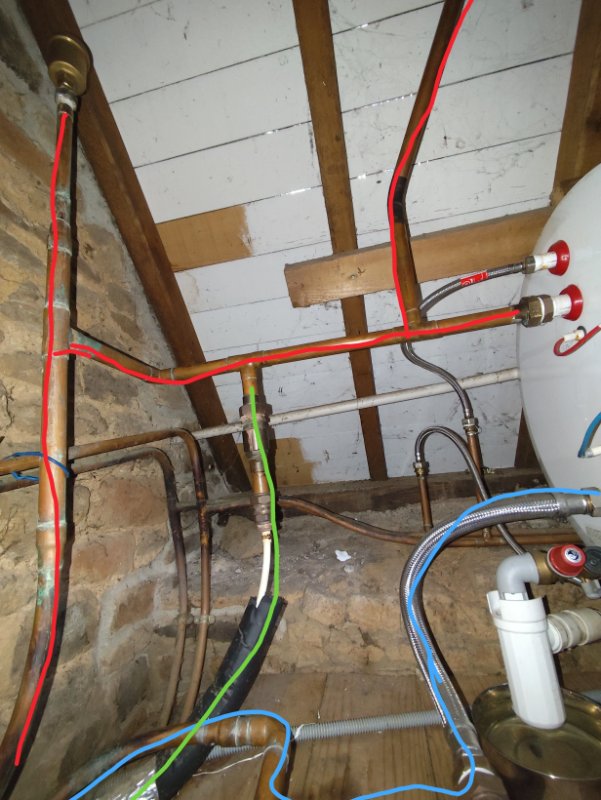

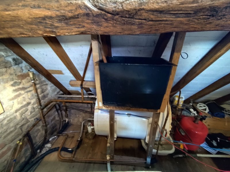

Voilà des photos de l'installation désolé je n'est pas de schéma.

Mon problème c'est que l'eau chaude monte par le tuyau de gauche ( j'ai fait un trait rouge pour montrer l'eau chaude, un bleu pour l'eau froide et en Vert c'est ce qui arrive via le chauffe eau solaire donc du glycol j'imagine)

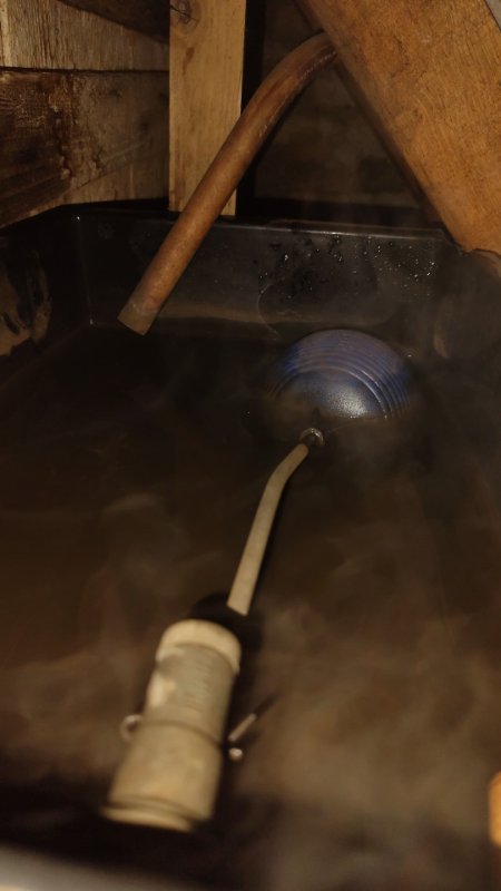

mais au lieu de rentrer dans le chauffe eau elle se dirige directement vers le vase d'expansion ouvert (le bac noir situé plus haut voir photo)
L'eau en sort brûlante et sa crache de la vapeur, mais ça ne chauffe pas le chauffe eau je ne sais pas comment régler le problème, j'ai contrôlé le purgeur d'air automatique il est ok pas de fuite, j'ai vidanger et nettoyer le tartre dans le chauffe eau, nettoyer les résistances en cuivre, vérifier qu'il n'y avait aucune fuite, je ne comprends pas pourquoi cela fait ça alors que ça fonctionne très bien depuis plusieurs mois sans problème.
Si quelqu'un peut m'aider ce sera plus que bienvenu.

y a t-il des circulateurs dans l'installation ?
du glycol, c'est sensé être séparé du liquide qui circule dans la chaudière. point à clarifier.
y-a t'il un circulateur sur le circuit chaudière ? si oui est-il fonctionnel ? cette question parce que à regarder le ballon en coupe, on voit un serpentin posé à l'horizontal. Une présence d'air en haut de chaque spire pourrait bloquer la circulation du fluide.

Alors d'apres ce que tu explique et ce que l'on voit, je pense que le solaire est en parallèle sur l'échangeur de ton ballon. Tu dois donc avoir un autre ballon solaire avec soit un circulateur sur le secondire (sortie du ballon) soit en thermosiphon pour alimenter ce ballon, donc la séparation Glycol est bien avant dans ton ballon solaire.
Une question concernant ton probleme, si ta résistance fonctionne tu devrait avoir de l'eau chaude meme si coté solaire ou poele rien ne fonctionne, tu peux valider cela ?
Un truc étrange c'est ce qu'il y a sur la partie droite du ballon, on voit un vase d’expansion qui semble lui aussi faire partie du circuit solaire/bois avec des vannes ?
C'est étrange car il serait en parallèle de ton vase d'expansion à air libre ....
Ton poele assure que l'eau chaud ou est ce que tu as aussi des radiateurs ?
Apparemment tout fonctionne en thermosiphon mais effectivement cela serait bien si tu pouvais confirmer que tu n'as pas de circulateur sur les circuits.
En réfléchissant et en regardant coté droit avec ce vase et ces vannes je me dis qu'il y a la peut etre un systeme pour effectivement enlever l'air qui serait dans le serpentin de ton ballon.
En gros en fermant la vanne qui monte vers le reservoir de VE libre, en ouvrant la vanne qui part a droite vers le VE, cela donne l'impression que 'l’on va faire rentrer de l'eau du circuit d'eau froide (donc pression 3bars) qui va rentrer coté ballon dans l'échangeur et qui va pousser l'eau dans l'échangeur et ressortir dans le VE libre, donc devrait pousser l'air qu'il peut avoir dans l’échangeur !
Bon franchement, on n'a pas tout sur les photos donc c'est vraiment une idée avec le peu d'information que je vois.
Mais il y a bien une raison pour que le tuyau qui vient coté VE avec ces vannes servent a quelque chose ...
Si tu peux fire des photos de cette partie ca peut etre bien .
