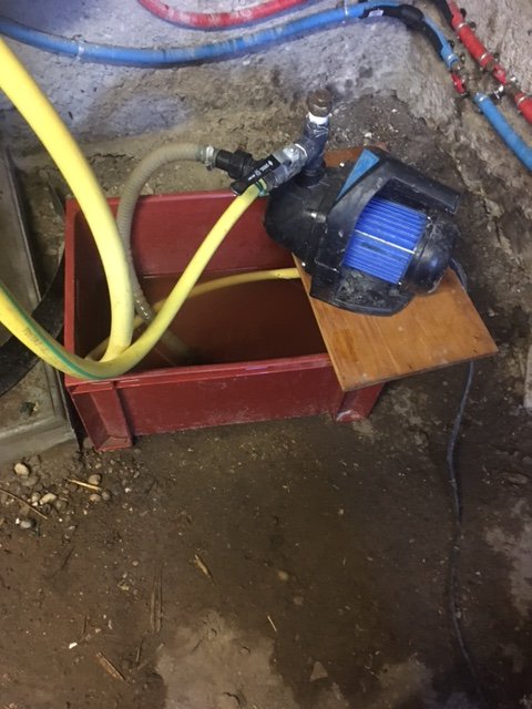

Tout d'abord j'ai découvert ce super forum il y a 3 jours, lu avec attention quelques posts et je me suis lancé dans la 'réparation' de mon système Schüco installé en 2007. Au passage, je n'ai pas été très assidu sur la maintenance (oups...). Il y a presque 2 ans, j'avais constaté qu'il ne chauffait pas très bien, voir pas du tout malgré l'ensoleillement... J'ai un peu laissé trainer, puis contacté le spécialiste du coin qui n'avait pas du tout l'envie de venir faire une maintenance (vous avez un contrat d'entretien? l'installation date de quand? oulà, j'ai pas dispo avant au moins 1 à 2 mois - à sa décharge c'était le confinement en avril 2020..).. 1 année passe, pas pris le temps de m'en occuper jusqu'à il y a qq jours... galère pour trouver un spécialiste du CESI, du coup je fouille un peu sur le net et trouve ce forum, et plus particulièrement ce post viewtopic.php?f=14&t=10310&hilit=purger et celui-ci viewtopic.php?f=14&t=10207, et j'en conclu que mon pb est certainement juste un pb de bulles d'air et surtout que ce n'est pas si compliqué que cela à régler.. si on est un peu bricoleur et qu'on a le bon matos sous la main... j'ai aussi regardé les vidéos youtube de Joseph https://www.youtube.com/watch?v=g08R4GjtqS0 et je me suis lancé ce matin, temps couvert voir pluvieux parfait !
Bon le plus ennuyant a été de trouver / faire les bons raccords et étanchéité mais j'ai pas trop galéré finalement..
Du coup à 14h, le système était prêt à recevoir les premières calories depuis presque 2 ans ! nickel, j'ai pris 25 degrés avec le peu de soleil de cet aprem, trop content !
Merci @laurent_44, @NetMs et surtout @Thermitch pour le système de pompe électrique-pour-ceux-qu'ont-pas-d'blé, top pour rincer purger !

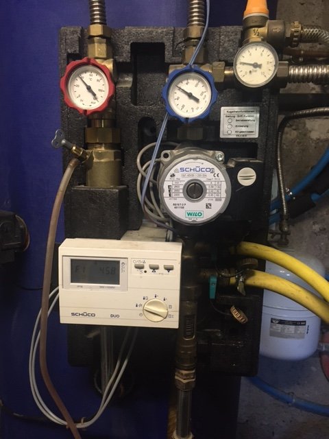

Une photo du système Schüco (assez bien pensé, mais pb récurrent sur la régulation qui remonte une erreur pdt la nuit quand il fait très chaud... je pense que ma prochaine action sera de la changer!)
Et la pompe, pas une version course, c'est juste pour le plaisir :lol:
Les pressions sont peut être un peu hautes si je me réfère à ce qui est indiqué dans un des post, par contre la notice dit 2 bars dans le vase d'expansion si hauteur entre 5 et 10m, moi j'ai un peu plus de 5m et j'ai 1.9 dans le vase...
Sinon pour le débit,, il m'indique environ 2l/min, avec le circulateur en vitesse 2, est-ce ok ? sinon comment déterminer le bon débit ?
Pour l'instant il tourne à l'eau, bien sûr je vais mettre du glycogène, avez-vous une bonne adresse dans la région de Lyon pour s'en procurer? je dois aussi changer qq joints, surtout coté arrivée des panneaux car il y a eut des fuites, certainement dûes à des surchauffent... mais où trouver les joints adéquats?

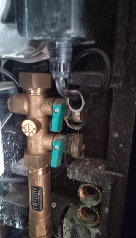

Bonjour, je cherche comment rajouter du liquide dans le circuit . Je joint une photo. Je n' ai aucune documentation.
Jeanhulk
Messages : 4
Enregistré le : mer. mars 09, 2022 19:17 pm
Re: Chauffe-eau solaire Schüco - témoignage et questions
Message par Jeanhulk »
Il me semble que c est ici, pouvez vous me le confirmer ?
ROCHA 84
Messages : 666
Message par ROCHA 84 »
Oui c'est bien là, c'est la vanne verte du bas qui comporte un bouchon vissé. Attention il y a une probabilité pour que la vanne soit grippée.Dans ce cas, ne pas forcer sur le levier plastique. enlever ce dernier et ouvrir la vanne à l'aide d'une clé a molette en prenant soin de l'ajuster très serrée afin de ne pas endommager le carré de l'axe de la vanne.
