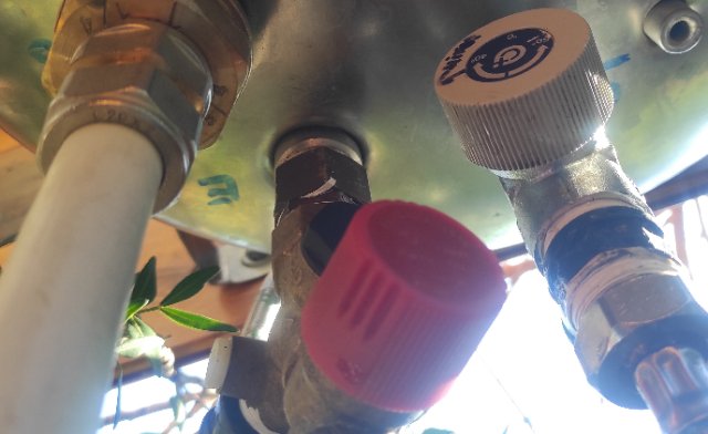

Une petite question de plus : je constate que le groupe de sécurité fuit goutte à goutte en permanence. Est ce normal ? Je m'interroge sur la possibilité d'avoir inversé entrée et sortie. J'avais repéré E et S que j'ai ouvert le ballon pour voir le serpentin et enlever le calcaire, ma logique étant que l'eau froide entre par le bas et l'eau chaude sort par le haut. Sinon, au cas où, voici aussi une photo des branchements vus de près.

Le groupe fuit si surpession due à la chaleur. la tenue à la pression d'un ballon a ses limites. (il existe des petits vases d'expansion sanitaire de un ou deux litres pour pallier à cette perte d'eau). L'autre raison de fuite peut être de la saleté qui nuit à l'étanchéité dans le groupe.
L'eau chaude est puisée en haut de ballon via la canne inox qui remonte en interne.

Je verrai demain matin si ça ne fuit plus à froid, mais ça m'étonne un peu que le groupe déclenche car pour l'instant je n'ai pas atteint des températures d'eau très très chaude.domwood a écrit : ↑jeu. août 11, 2022 21:01 pmLe groupe fuit si surpession due à la chaleur. la tenue à la pression d'un ballon a ses limites. (il existe des petits vases d'expansion sanitaire de un ou deux litres pour pallier à cette perte d'eau). L'autre raison de fuite peut être de la saleté qui nuit à l'étanchéité dans le groupe.
Oui, je pense bien avoir repéré la canne qui monte en interne mais pour la sortie eau chaude, mais je voudrais confirmer et je ne trouve pas de schéma de connexion du ballon frisquet.

groupe usagé ou neuf ?
tu dois pouvoir faire fonctionner la soupape en tournant le bouton rouge. c'est d'ailleurs recommandé de le faire régulièrement pour éviter le gripage.
en faisant la manip plusieurs fois il arrive que ça s'étanche. jette un oeil sur un croquis de groupe tu devrais mieux saisir l'affaire.
https://elyotherm.fr/groupe-de-securite ... eau-ballon
si tu as un gros doute sur tes branchements, tu peux fermer l'arrivée d'eau et ouvrir ta trappe.
perso, ma mémoire étant devenue volatile, quand je bricole je prends beaucoup de photos. à posteriori ça répond souvent à des questions insoupçonnées. bon, au fil des années ça demande d'avoir de l'ordre dans les dossiers

Le groupe était monté sur un cumulus électrique et fonctionnait très bien. Il était en position horizontale, là il est en verticale.
Je ne pense pas que ça influence sauf que j'ai enlevé du ballon inox quand je l'ai ouvert une bonne poignée de calcaire.
Je pense l'avoir bien rincé mais néanmoins il est possible qu'un peu soit resté et soit tombé ensuite dans le groupe.
Je vais purger plusieurs fois.
Ce matin encore l'eau est à la température ambiante. Je vais en profiter (pour ne pas gaspiller l'eau chaude).
Il faut aussi que je réfléchisse à la solution d'isolation ...
NB : ouvrir la trappe est un peu compliqué vu la hauteur à laquelle est désormais le ballon et pour voir l'intérieur il faut être encore plus haut; je vais plutôt chercher des photos

J'ai trouvé;
Au vu de cette photo, cette photo je crains de m'être trompé dans le branchement
Aussi, j'ai ouvert les deux branchements et l'eau s'est arrêté de couler d'abord là où le groupe est branché, donc il est connecté sur la canne qui va puiser en haut du ballon, ce qui n'est pas correct.

eh bien voilà une bonne occasion de s'exercer à la filasse
le filet inox est peut-être déjà strié. sinon l'inox est plus solide que le laiton. le but est d'obtenir une accroche de la filasse. si tu constates que ta filasse se met à tourner au serrage, c'est pas bon, faut refaire.

J'ai du quasiment tout démonter pour inverser E et S
De ce fait seulement 3 heures de chauffe hier, mais l'eau était nettement plus chaude plus longtemps au puisage (normal, avant je puisais très vide de l'eau froide).
Eau tiédasse ce matin malgré un orage au lever du jour.
Là ça tourne plein pot depuis midi et je pense battre mon record de température.
J'ai rincé le groupe à plusieurs reprises hier. Il ne goutte pas à froid mais maintenant que la température du ballon remonte, il goutte. Je pense finalement qu'il fait juste son boulot.
