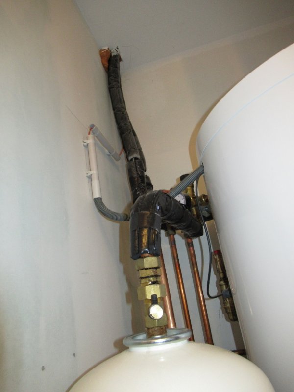

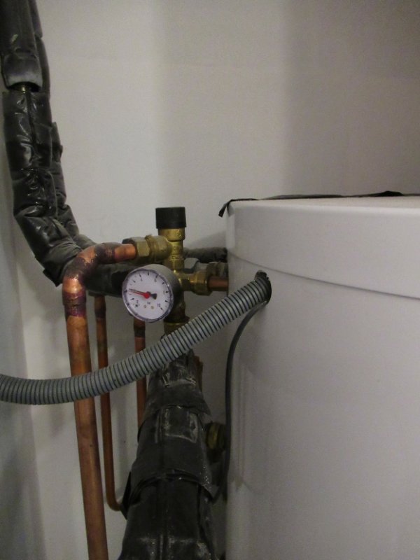

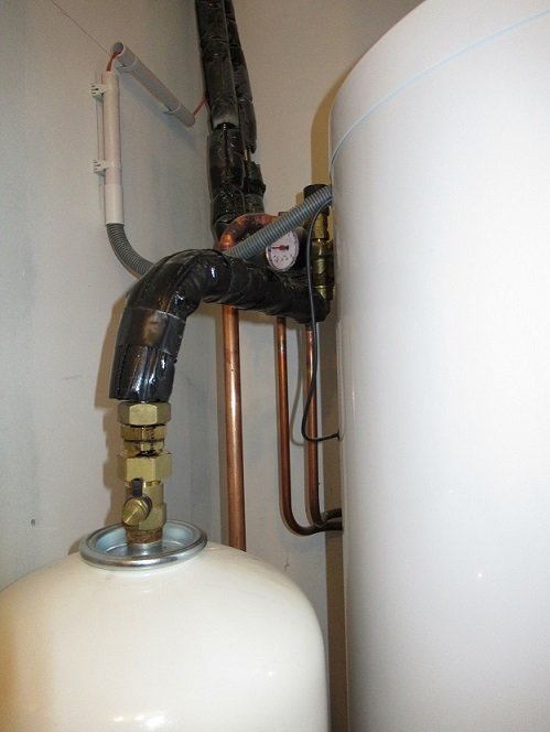

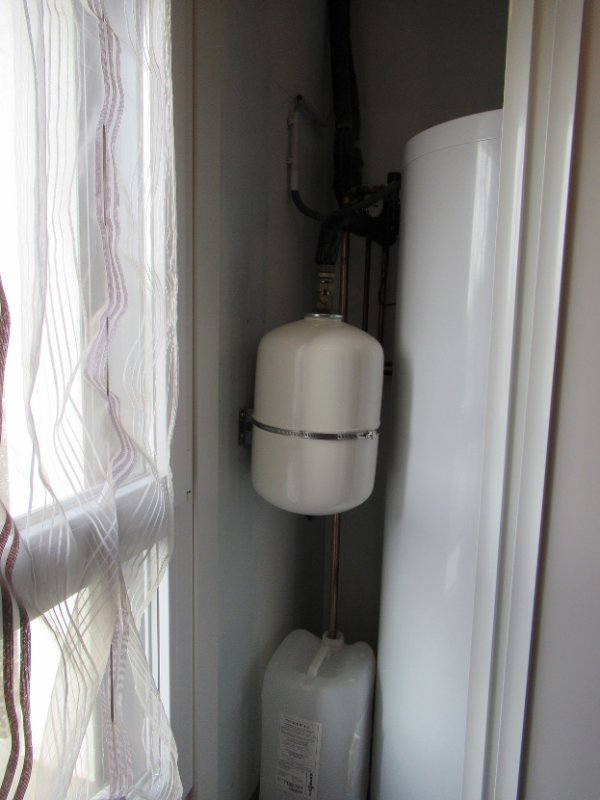

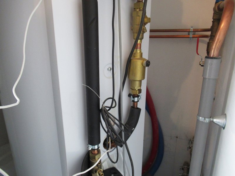

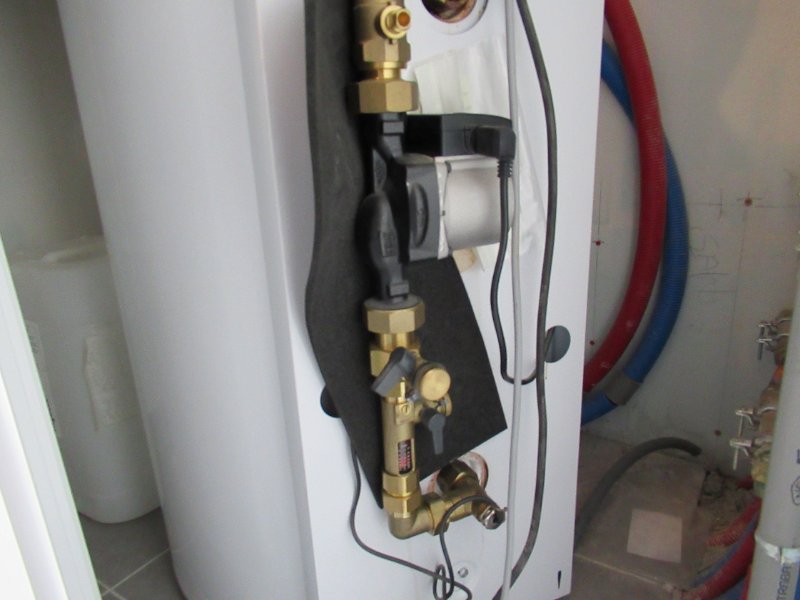

Merci pour ton retour. Je ne saurais être catégorique sur le branchement du vase d'expansion.
J'ai préféré faire des photos de l'installation pour mieux en juger.
Je peux bien sur faire d'autres photos.
6Pascal
Messages : 21
Enregistré le : sam. nov. 19, 2022 15:47 pm
Re: Pression qui augmente
Message par 6Pascal »
Suite des photos

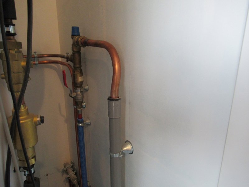

6Pascal
Messages : 21
Suite des Photos
6Pascal
Messages : 21
Suite

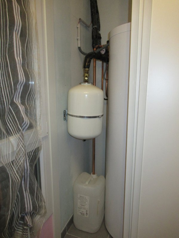

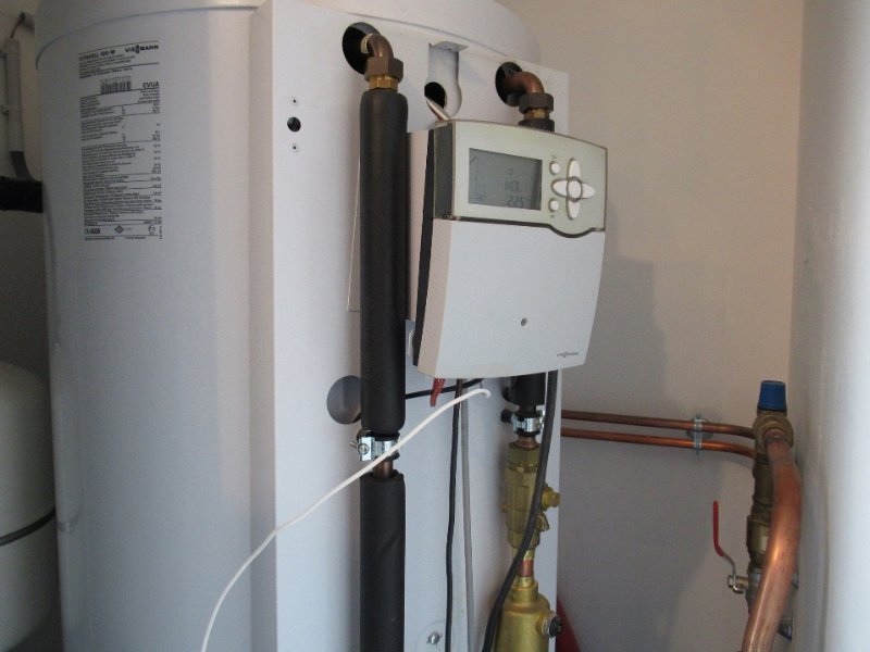

ventura
Messages : 1087
Localisation : narbonne (11 )
Message par ventura »
le mano sur la photo est sur le circuit solaire.
La vanne au dessus est une soupape de sécurité étalonné à 7 bars
A 7 bars elle coule dans le bidon en bas.
Lorsque le soleil chauffe le glycol dilate . ( de 0°C à 100°C de 4%)
Cette dilatation est absorbé par le vase d'expansion ( blanc ).
Comme la pression monte rapidement , en priorité je controlerai le vase d'expansion.
En partie basse du vase, il doit y avoir un cache en plastique noir, avec un tournevis ou une lame, décoller la lèvre et retirer ce cache.
Il va apparaitre une valve ( comme sur les roues de voitures.)
Faire la manipulation sans soleil.
Mesurer la pression dans la vessie du vase d'expansion

Ce groupe de sécurité serait ou sur les photos ?
py73
Messages : 254
Message par py73 »
tout juste au contrôle de connaissances !
le GS est en entrée EFS du ballon, pas vu sur tes photos ....

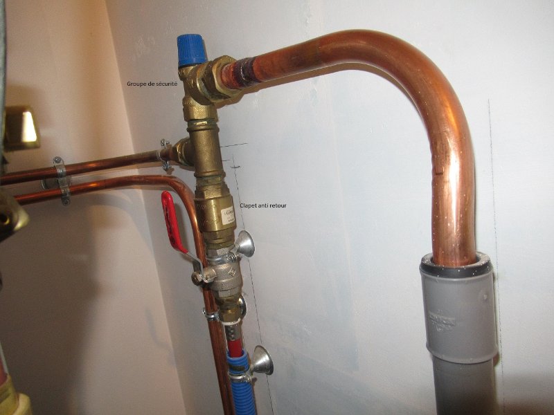

ventura
Messages : 1087

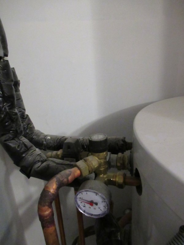

Je pense que sur la photo ou l'on voie la régulation, sur le coté droite la soupape de décharge avec la commande (en bleu) est l'élément qui a la fonction de groupe de sécurité.
On voie le tube qui part à égout ( PVC de 32 mm gris)
En dessous de cette soupape en clapet antiretour pour éviter l'eau chaude de revenir vers le réseau d'eau froide.
Il est normal que la pression monte à 7 bars lorsque le ballon chauffe.
Au dela de 7 bars,la soupape évacue le volume de dilation de l'eau.
Actuellement, pour des économies d'eau chaude, il est fortement recommandé de monter un vase d'expansion pour éviter de jeter de l'eau chaude.
6Pascal
Messages : 21
ventura a écrit :
lun. nov. 21, 2022 19:01 pm
Merci pour ta réponse.
J'ai refait une photo avec des annotations. Donc c'est bien ces 2 pièces qu'il faudrait changer ?
ventura
Messages : 1087
Pas besoin de les remplacer.Elles fonctionnent bien.
C'est le fonctionnement normal de tous les cumulus
Si tu veut éviter de faire monter la pression à 7 Bars, il faut ajouter un vase d'expansion.
Si le ballon ECS fait 200litres 4% de dilatation c'est 8 litres.
Le vase d'expansion doit faire un volume de 12 l mini.(vase spécial ECS )
Il faut le raccorder coté eau froide.
