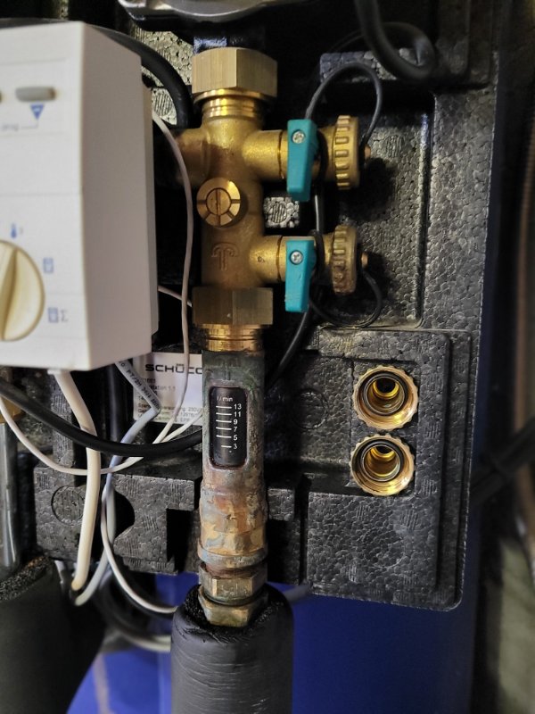

Re: Chauffe-eau solaire Schüco - témoignage et questions
ça sent la fuite de glycol sur cette photo.
Les vannes ne sont peut-être plus très étanches, en retirant le bouchon, il faudra peut-être en profiter pour remettre un joint neuf. (A vérifier que le nouveau est compatible glycol, car les joints classiques ont tendance à se faire bouffer.)

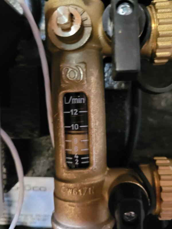

Il semblerait que le débitmètre qui fuit sur mon ballon ne se fasse plus. Je vais donc essayer de trouver une pièce équivalente.
J'ai essayé de mesurer les filetage en entrée et sortie du débitmètre et je tombe sur un filetage extérieur de 285mm environ ce qui ne correspond à rien de connu j'ai l'impression...
Avez vous déjà changé cette pièce ou une autre sur le cumulus avec ce diamètre ?

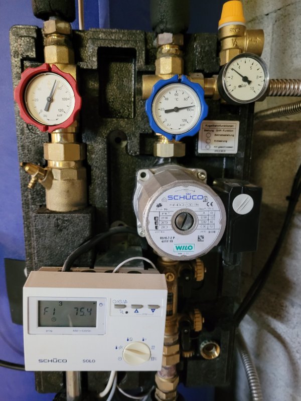

Je reviens vers vous car j'ai fait remplacer mon debimetre qui fuyait.
Problème, ce matin j'avais une erreur e63 qui correspond à une température trop élevée au niveau des panneaux durant la nuit.
Et en effet, hier soir j'ai constaté que la sonde de température au niveau des panneaux indiquée encore 60° à 23h.
Et ce matin, la température de retour vers les panneaux était supérieure à celle d'arrivée (voir photo) ?
J'ai lu que l'erreur 63 pouvait être dû à un problème au niveau du clapet anti retour.
Est ce que cela pourrait également expliquer la température de retour élevée ?
Savez vous où se trouve le clapet anti retour et comment vérifier si il fonctionne ?
Je vais couper la circulation et couvrir les panneaux pour éviter de casser quelque chose..
Merci d'avance pour votre aide.
Nicolas

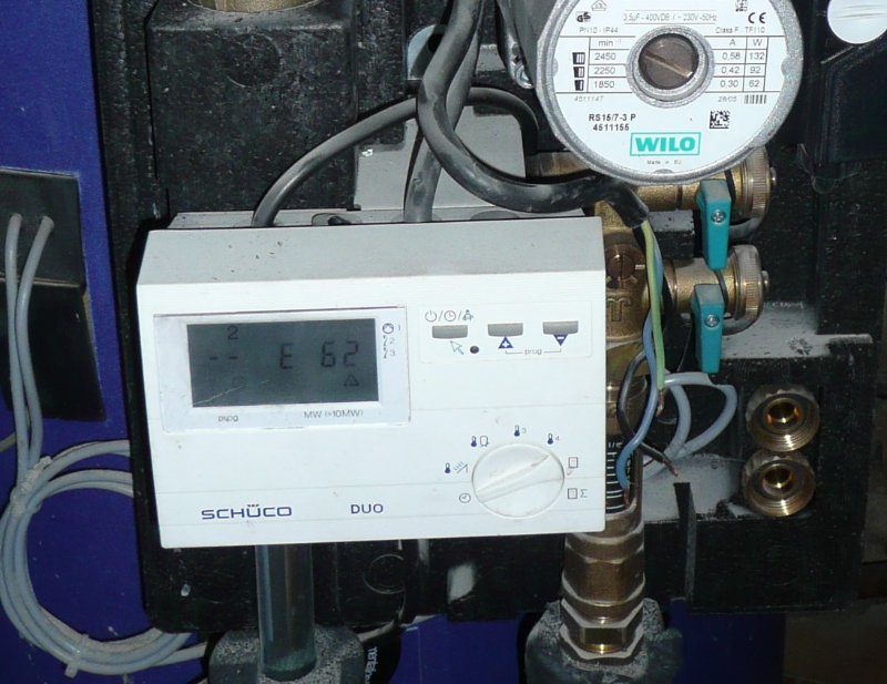

J'ai moi aussi un chauffe-eau solaire Schuco, installé en 2006.
Depuis hier, l'alerte "E 62" s'affiche sur le cadran du Solo.
J'ai uniquement la notice en allemand, que je ne peux pas lire.
Serait-il possible que l'un(e) d'entre vous m'envoie la notice en français ?
Et quelqu'un sait-il ce que signifie cette alerte E 62 ?
Florence
