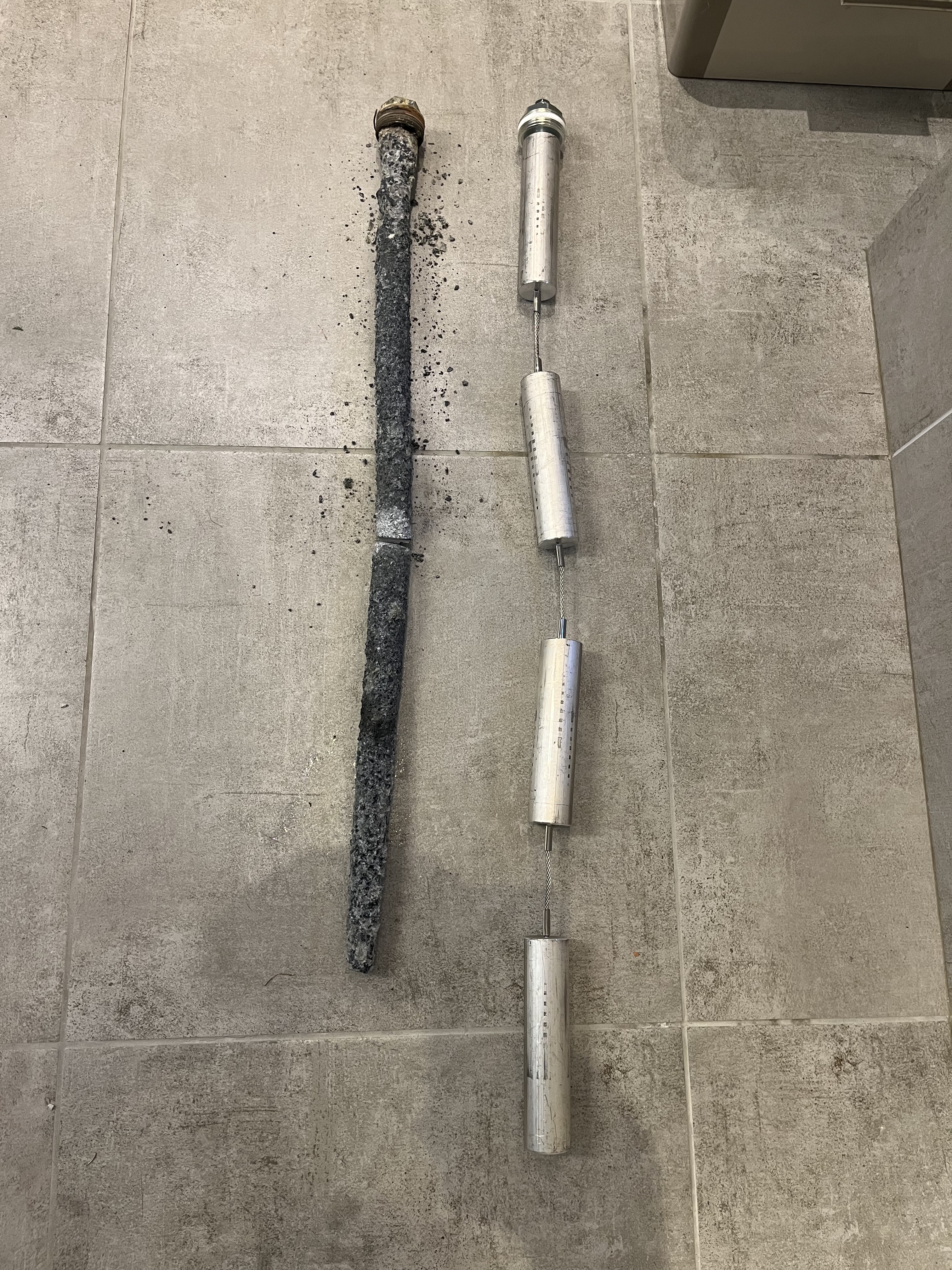

Petit compte-rendu du changement d'anode magnésium de mon Schuco 300 L.
Le CESI date de 2005, soit quasiment 20 ans. Absolument aucun entretien n'a été réalisé dessus depuis l'installation. Juste de la surveillance. Le courant d'anode magnésium est resté stable à 7 mA pendant de nombreuses années et au cours de 2024 il est tombé à 4 mA. J'ai donc entrepris le changement de l'anode.
La photo montre que l'anode d'origine et bien mangée, mais il reste du magnesium au coeur. J'estime que sa masse a diminué de 70% par rapport à une neuve.
D'origine, c'est une anode de 33mm de diamètre et 80 cm de long. Ca représente de l'ordre de 1 kg de magnésium.
Un rapide calcul basé sur le courant donne 30 grammes de magnesium consommés par an pour 7 mA de courant d'anode, soit 600 grammes en 20 ans. Tout cela est cohérent.
Pour le reste : La pression dans le circuit primaire est toujours là (1 bar), le glycol d'origine a un pH de 8.5, il est d'apparence clair. J'ai fait un test de congélation sur un prélèvement : il reste liquide à -18°C. Donc aucune raison de changer le glycol. La pompe fonctionne bien, j'ai vérifié l'ajustement du débit. Les panneaux ont un voile blanc à l'intérieur des vitres, mais ca n'empêche pas le système de bien marcher. L'été le CESI monte facilement à 85°C. Durant une journée ensoleillée d'hiver, il prend 15 à 20°C sur la journée.
L'indicateur d'énergie produite indique 31 MWh pour un tout petit peu moins que 20 ans. Soit de l'ordre de 1600 kWh par an injecté dans le CESI. Il faut prendre ce chiffre avec précaution car le régulateur ne mesure pas le débit du circuit primaire mais prend en compte une valeur déclarée. C'est donc très approximatif.
Reste à faire : ouverture de la trappe de visite et nettoyage du fond de la cuve. Ensuite, il sera reparti pour 20 ans !
- Le dévissage de l'anode s'effectue avec une douille de 32. C'est venu facilement
- J'ai scié l'anode pour la sortir car le plafond était trop bas
- Remplacement par une anode articulée en plusieurs morceaux
- Serrage jusqu'à ce que le joint intégré au filetage se trouve entièrement dans le taraudage du CESI

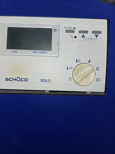

Bonjour je suis nouveau sur ce forum, je viens d'acquérir une maison avec chauffe eau schuco qui m'indique erreur E71, je n'ai aucune doc de l'installation ni du fonctionnement, pourriez vous me guider pour que le système soit opérationnel et me transférer les schémas et doc utilisation du système Je vous remercie par avance, Gerard

Bonjour,Gerard pineix a écrit : ↑mer. août 27, 2025 10:27 amBonjour. Je pense avoir raté quelque chose.... mes messages restent dans la boîte d envoi que dous je faire pour les poster. Merci
L'erreur E71 c'est la sonde du capteur solaire qui donne une valeur indéfinie ou en dehors de la plage normale.
Vérifier la sonde. Que donne son indication ?
Jetblack

Re: Chauffe-eau solaire Schüco - témoignage et questions
Bonjour et merci pour l'info, en fait après avoir déconnecté la sonde de son fil donc fil qui vont vers le régulateur en l'air, au niveau du régulateur je mesure 1.8 kOhm... glup's . donc à mon avis problème d'isolement dans mon câble qui va du régulateur à la sonde en haut des panneaux. Je suis maintenant à la recherche de la notice du régulateur schuco solo . Je vous remercie, Gerard

Bonjour,Gerard pineix a écrit : ↑jeu. sept. 04, 2025 12:54 pmBonjour et merci pour l'info, en fait après avoir déconnecté la sonde de son fil donc fil qui vont vers le régulateur en l'air, au niveau du régulateur je mesure 1.8 kOhm... glup's . donc à mon avis problème d'isolement dans mon câble qui va du régulateur à la sonde en haut des panneaux. Je suis maintenant à la recherche de la notice du régulateur schuco solo . Je vous remercie, Gerard
Les sondes employées sont des Pt1000, soit 1078 ohm à 20°C, 1194 ohm à 50°C, 1385 ohm à 100 °C.
La valeur de 1.8 kohm correspond à une température de plus de 200°C, donc votre sonde est HS.
Changez la sonde et tout rentrera dans l'ordre.
Jetblack
