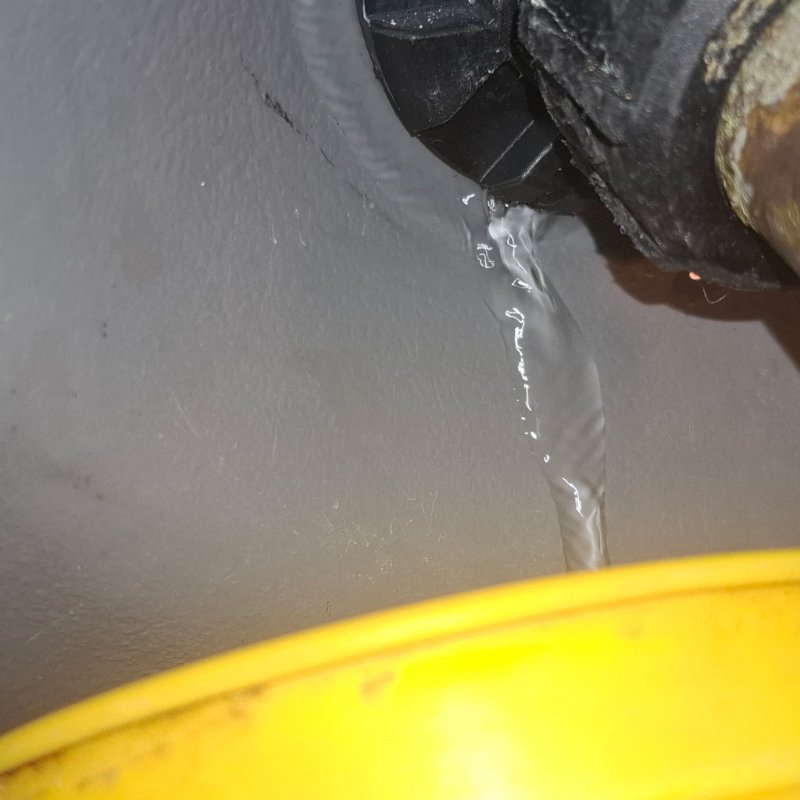

Après quelques déboires en Février 2025 (viewtopic.php?t=11689) sur mon installation de 2006 qui c'est finalisé par le changement de la pompe 1;
il m'arrive un grand classique : une fuite au niveau de la sortie pompe entre la cuve et l'écrou noir en plastique :
Actions menées:
- Vidange du ballon.
- Dévissage de l'écrou jonction filetage noir et tuyau en cuivre pompe : OK
- Mon problème est que je n'arrive pas à desserrer la partie noire qui est sur l'écrou et qui touche le ballon :
Utilisation de vinaigre ménager et de WD40 : pas mieux ...
Quelqu'un peut-il m'aider à mieux comprendre ce démontage laborieux ?

Merci YWB pour votre rapide réponse.
Je vais essayer avec une clef plate.
Ne faut-il pas maintenir la partie 'tige filetée' lors du desserrage de l'écrou pour ne pas casser celle-ci ?
J'ai du mal à voir comment cette tige filetée est maintenue contre la paroi du ballon : je n'ai trouvé aucune documentation ROTEX à ce sujet.
Dominique
Dominique

Re: Rotex Solaris R2 - fuite sur départ pompe - démontage impossible
Mon avis
Je peux me tromper je ne connais pas ce matériel
A première vu de la photo l'écrou noir en plastique sert à maintenir l'isolant, moi je n'y toucherais pas.
L'écrou coté tube peut se démonter soit avec une clé à ergot,soit les plombiers utilise des clefs à griffe .
Une clé à chaine peut aussi servir, (les clés pour démonter les filtre à huile des moteurs de voiture)
La partie fileté est soudé sur la cuve.
Du dégrippant sera le bienvenu
Mon avis

Bonjour ventura,
Si je comprends bien, tu me déconseilles de toucher l'écrou qui est contre la paroi du ballon.
Mais comment réparer la fuite d'eau qui passe entre cet écrou et la paroi ?
Quelle solution faut-il envisager ?
