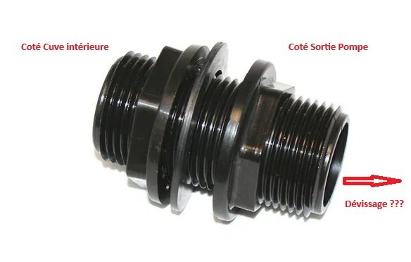

- Mon problème est que je n'arrive pas à desserrer la partie noire qui est sur l'écrou et qui touche le ballon :
Utilisation de vinaigre ménager et de WD40 : pas mieux ...
Quelqu'un peut-il m'aider à mieux comprendre ce démontage laborieux ?

https://www.bulte.com/fiche-produit/101 ... -plastique
(Q) quel outil pour déserrage bulte écrou hexagonal plat à embase ?
(R) clé plate réglable...

Ne faut-il pas maintenir la partie 'tige filetée' lors du desserrage de l'écrou pour ne pas casser celle-ci ?
J'ai du mal à voir comment cette tige filetée est maintenue contre la paroi du ballon : je n'ai trouvé aucune documentation ROTEX à ce sujet.

A première vu de la photo l'écrou noir en plastique sert à maintenir l'isolant, moi je n'y toucherais pas.
L'écrou coté tube peut se démonter soit avec une clé à ergot,soit les plombiers utilise des clefs à griffe .
Une clé à chaine peut aussi servir, (les clés pour démonter les filtre à huile des moteurs de voiture)
La partie fileté est soudé sur la cuve.
Du dégrippant sera le bienvenu

Si je comprends bien, tu me déconseilles de toucher l'écrou qui est contre la paroi du ballon.
Mais comment réparer la fuite d'eau qui passe entre cet écrou et la paroi ?
Quelle solution faut-il envisager ?

Sur la photo on voie 2 écrous, je me répète il ne faut pas toucher le grand écrou il sert à maintenir l'isolant
Il faut dévisser l'écrou sur le tube d'eau, tu doit avoir un joint, il faut remplacer le joint tout doit etre bien propre.
Prend une photo quand tu aura démonter l'écrou.
As-tu vidangé ?
Je vient de relire ce que tu as écrit
Si la fuite est au niveau du grand écrou, il est fort possible que ce sois la cuve qui est percé

La solution d'un nouveau passe coque est donc à envisager.
Réponse pour ventura :
Le démontage de l'écrou sur le tube d'eau est OK - joint changé.
Je ne touche pas à cet grand écrou plaqué contre la cuve qui semble se bloquer dans le passage de celle-ci : possibilité de le tourner sur 2 mm.
Ne peut-on pas dévisser la tige filetée si, comme YWB le dit dans son message, c'est un passe coque :

-je me méfierais des produits miracles. Le mode d'application est primordial, la nature des matériaux, et dans tous les cas, il faut penser aux températures en jeu, avec des variations fréquentes.
-Il y a différents passe coques. autres appellation : passe paroi, passe cloison. Courant en nautisme et chez les piscinistes.
-tu peux tenter un message privé à patdxfr pour lui faire connaître ton fil, et échanger avec lui.
