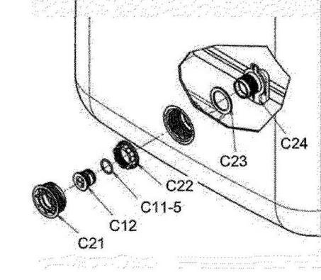

flen42
- Messages : 491
- Localisation : Loire
Re: Rotex Solaris R2 - fuite sur départ pompe - démontage impossible
voir site : https://www.piecesxpress.com/nomenclatu ... 16p50a.htm
il y a les éclatés de pièces détachées .
selon ma lecture le gros écrou en sert qu'à plaquer l'isolation.
la fuite vient de plus loin vois la pièce C24 sur la cuve
- Messages : 2551
Merci Flen !
