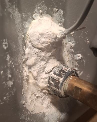

Après quelques déboires en Février 2025 (viewtopic.php?t=11689) sur mon installation de 2006 qui c'est finalisé par le changement de la pompe 1;
il m'arrive un grand classique : une fuite au niveau de la sortie pompe entre la cuve et l'écrou noir en plastique :
Actions menées:
- Vidange du ballon.
- Dévissage de l'écrou jonction filetage noir et tuyau en cuivre pompe : OK
- Mon problème est que je n'arrive pas à desserrer la partie noire qui est sur l'écrou et qui touche le ballon : Utilisation de vinaigre ménager et de WD40 : pas mieux ...
Quelqu'un peut-il m'aider à mieux comprendre ce démontage laborieux ?
Actions menées:

Re: Rotex Solaris R2 - fuite sur départ pompe - démontage impossible
https://www.bulte.com/fiche-produit/101 ... -plastique
(Q) quel outil pour déserrage bulte écrou hexagonal plat à embase ?
(R) clé plate réglable...
https://www.amazon.fr/r%C3%A9glable-mul ... &hvexpln=0
Merci YWB pour votre rapide réponse.
Je vais essayer avec une clef plate.
Ne faut-il pas maintenir la partie 'tige filetée' lors du desserrage de l'écrou pour ne pas casser celle-ci ?
J'ai du mal à voir comment cette tige filetée est maintenue contre la paroi du ballon : je n'ai trouvé aucune documentation ROTEX à ce sujet.
Dominique
Dominique
Mon avis
Je peux me tromper je ne connais pas ce matériel
A première vu de la photo l'écrou noir en plastique sert à maintenir l'isolant, moi je n'y toucherais pas.
L'écrou coté tube peut se démonter soit avec une clé à ergot,soit les plombiers utilise des clefs à griffe .
Une clé à chaine peut aussi servir, (les clés pour démonter les filtre à huile des moteurs de voiture)
La partie fileté est soudé sur la cuve.
Du dégrippant sera le bienvenu
Mon avis
Bonjour ventura,
Si je comprends bien, tu me déconseilles de toucher l'écrou qui est contre la paroi du ballon.
Mais comment réparer la fuite d'eau qui passe entre cet écrou et la paroi ?
Quelle solution faut-il envisager ?
voici la chose de plus près :
https://www.amazon.com.au/GASMIS-Barrel ... LD47G?th=1
ou
https://www.entrepot-du-bricolage.fr/p/ ... EKEALw_wcB
ou
Sur la photo on voie 2 écrous, je me répète il ne faut pas toucher le grand écrou il sert à maintenir l'isolant
Il faut dévisser l'écrou sur le tube d'eau, tu doit avoir un joint, il faut remplacer le joint tout doit etre bien propre.
Prend une photo quand tu aura démonter l'écrou.
As-tu vidangé ?
Je vient de relire ce que tu as écrit
Si la fuite est au niveau du grand écrou, il est fort possible que ce sois la cuve qui est percé
As-tu vidangé ?
Le week-end a été studieux, à travers de la lecture sur le forum (qui recèle une multitude d'information - BRAVO à tous les modérateurs).
J'ai notamment lu le post de patdxfr de 2023 qui relate le même problème : viewtopic.php?f=14&t=11078&p=151697&hil ... te#p151697
Et qui me dirige vers un gros démontage ...
Réponse pour YWB :
La solution d'un nouveau passe coque est donc à envisager.
Réponse pour ventura :
Le démontage de l'écrou sur le tube d'eau est OK - joint changé.
Je ne touche pas à cet grand écrou plaqué contre la cuve qui semble se bloquer dans le passage de celle-ci : possibilité de le tourner sur 2 mm.
Ne peut-on pas dévisser la tige filetée si, comme YWB le dit dans son message, c'est un passe coque : Autre solution : une solution de colmatage au niveau de l'écrou noir avec, par exemple, ce produit : STOP FUITE Vous semble t-il acceptable ?
Merci de votre aide.
Réponse pour YWB :
-je me méfierais des produits miracles. Le mode d'application est primordial, la nature des matériaux, et dans tous les cas, il faut penser aux températures en jeu, avec des variations fréquentes.
-Il y a différents passe coques. autres appellation : passe paroi, passe cloison. Courant en nautisme et chez les piscinistes.
-tu peux tenter un message privé à patdxfr pour lui faire connaître ton fil, et échanger avec lui.
voir site : https://www.piecesxpress.com/nomenclatu ... 16p50a.htm
il y a les éclatés de pièces détachées .
selon ma lecture le gros écrou en sert qu'à plaquer l'isolation.
la fuite vient de plus loin vois la pièce C24 sur la cuve
Merci pour ces retours d'informations flen42 et domwood.
Enfin de la documentations ROTEX ...
J'ai utilisé le STOP-FUITE qui fait son boulot mais pendant combien de temps : J'ai fait de mon mieux ...
Cela me donne un temps de réflexion pour l'action de la réparation - un gros boulot, je pense.
Je suis preneur de toutes informations et/ou solutions.
! pendant combien de temps ? = le temps que la fuite remplisse l'isolation ....
n'était il pas possible d'atteindre le raccord sur la peau intérieure ? ( en coupant un peu l'isolation extérieure )
Mon avis
Si la fuite est sur la cuve,il est fort possible que ce soit un courant galvanique qui l'ai percé.
Dans ce cas là, cela à percé au point le plus faible de la cuve.On ne peut le voir quand démontant l'isolant.
Je regarderai en premier l'usure de l'anode dans la cuve, Il doit y ètre raccordé un fil de terre (vert et jaune)
Si la fuite est au niveau de la soudure du raccord, Un soudeur confirmé peut essayer avec une soudure à l'arc électrique.
Si la tige fileté est en plastique souvent l’intérieur est de forme hexagonale pour pouvoir le dévisser avec une clef à lin.
Mon avis
