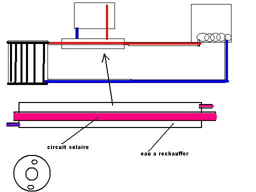

Merci pour l'aide. Je n'ai pas trouvé de solutions simple non plus.
Je pense que je me trouve dans le cas type d'une install convenablement dimentionnée a laquelle on rajoute une surface supplementaire de capteurs.
Sur l'ancien forum il y avait un petit crobar pour un echangeur extereiur simple a l'aide de ceux tubes cuivres concentrique c'est peut etre un moyen de recupere de la surface d'echange
on peut immaginer un tube 14/16 pour le solaire et un tube 20/22 pour l'echange ce systeme d'echangeur etait tres utilisé en automobile sur les pipes d'echappement afin de rechauffer l'air pour la carburation
qu'en pensez vous
un p'tit crobar vite fait pourrappeler le system d'echange simple
qu'en pensez vous
- Sans titre1.JPG (21.73 Kio) Vu 2853 fois
