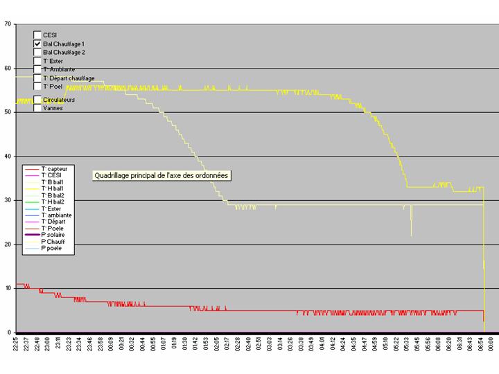

Bon, ok c'est un soltec. Moi la marque j'mens fou. du moment qu'il fait ce que je lui demande, et longtemps si possible.
ok avec gégé, la stratification nickel, j'ai régulierement le bas du cesi (400l à 40 et le haut à 60-65).
pour le chauffage (500l) nickel, le bas baisse bien et le haut reste stable.
une tite photo pour documenter tout ca.
En jaune fonce la t° du haut, en jaune claire la t° du bas.
Début du chauffage à 23h20 environs, le haut reste stable jusqu'à 4h00, puis se casse la guele d'un coup.
L'inverse pour le bas, logique.
