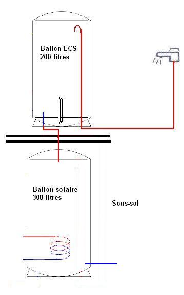

- thermitch
- Messages : 4065
Bonsoir Fraclo, tous :D
Moi aussi ballon collé au plafond :?
Mais on n'est jamais à l'abri d'un coup de chance.
Figurez vous que mon ballon ECS solaire est prévu pour aller juste sous ... un placard "inutile" (c'est ce que ma femme à fini par admettre
Alors gros tuyau entre les deux et thermosiphon appelé de tous mes vœux.
Quel diamètre le tuyau à votre avis ?

Alors la tu m'interesse parceque moi j'ai pas un "placard inutile" mais un cellier, avec la particularité qu'il est central à toutes les pieces d'eau, donc j'hésite, j'me tate !!!!!
Pour moi j'ai pas encore convaincu madame de perdre la place du cumulus dans son cellier meme avec tous les motifs économiques itou-itou. J'désespere pas non plus
, avec le temps
Par contre faut etre sur du thermosiphon, et la c'est pas gagné.
J'attend les avis également quoooooaaaaaa !!!!!
