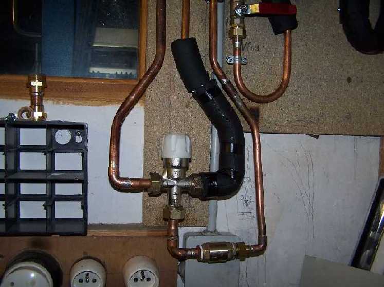

Salut Gégé,
Tu dis:"j'ai monté une vanne thermostatique avec clapets anti retour"RLT M2 de chez WATTS industries".
Une idée qui me vient en voyant ta photo: le mitigeur me semble bien petit pour intégrer aussi des clapets anti-retour.....
Ce qui expliquerait ton problème...
Courage , tu touches au but!
Francis.

Il y a bien deux clapets antiretour (froid et chaud) sur ce genre de vanne ... même si petite.
J'ai demandé à tous les profs qui passaient par-là (des fois que le vécu ...) ils sont hunanimes : le clapet est foiré ou crasse ...
Demain, j'en monte deux en différentes positions, j'observe et je te tiens au courant.

Voici comment j'ai inséré le mitigeur en sortie de ballon chaudière.
Jamais vu d'ECS remonter l'eau froide mais :
- l'EFS descend (tuyau à gauche)
- l'ECS monte (tuyau isolé à droite)
- je n'ai mis un clapet anti-retour que sur l'EFS mais un gros...
(les petits se bloquent vite dès qu'il y a un petit grain de quelquechose)
[albumimg]622[/albumimg]
On voit sur la photo que je ne suis pas un artiste de la cintreuse comme Gégé.
A noter le compteur d'ECS en aval du mitigeur (installé il y a 2 ans pour vérifier nos progrès en consommation d'ECS)
Cordialement,
T.Streiff

je me suis fait ch..r à modifier pour rien c'est toujours pareil
donc je pense avoir une piste
il y a 2 arrivée d'eau froide à 2 points différents et 15 metres de tuyau entre les deux points
donc ou je la laisse ou elle est ;et je monte un clapet anti retour costaud avec ressort qui pousse fort
ou je la monte juste en sortie du ballon solaire et donc avec l'arrivée d'eau froide qui sera la meme
pour l'instant je me suis repiqué sur l'eau froide qui amène la flotte froide donc au ballon inox 100 litres de ma chaudière.
mais comme j'ai tout un système de vanne pour :
soit faire du préchauffage....le ballon solaire rentre dans le ballon bain marie 100 litres et ça ne se mélange pas bien vu que la canne d'arrivée n'est pas en bas.vous aurez tous ça la semaine prochaine dans mon cr 1ere partie.
il est fini....reste une modif de schéma....c'est mon fils qui si colle.
soit passer direct avec le ballon solaire en autonomie complete
ou fermer le solaire et ouvrir le ballon 100 litres chaudière
attention: je n'ai pas 2 arrivées dans la maison !!!l'aeu qui vient de l'extérieur ,il n'y en a qu'une!

Bonjour, j'imagine que tu tiens le noeud du problème, pour rappel en ce qui concerne L'ECS il faut alimenter une vanne thermostatique en eau froide par une canalisation située en aval du groupe de sécurité ( je me suis fait avoir aussi
) sinon lors d'un puisage d' eau, la pression tombe à O ou presque et l'eau chaude passe dans la conduite d'eau froide. Ce n'est pas du thermosiphon.

re bonjour,
au puisage de l'eau tout fonctionne correctement
c'est quand tout est arrété que l'eau chaude repart dans l'eau froide
je suis passé chez téréva apres midi ---ils s'en foutent !j'ai acheté un clapet AR avec les raccords ,je fait ça demain
sur la conduite d'eau froide.
le ressort qu'il y a dan la vanne thermo n'est pas assez taré!!
bon encore de la plomberie donc demain ,plus isolation et une dernière photo à insérer dans mon cr et le tout part samedi chez pierre ....ça lui en fera un de plus
bye gérard

bref revenons au clapet ,et bien par moment je me demande? je me demande? comme disait coluche! mais c'est quand même beaucoup mieux ça se calme apres utilisation .sinon à l'usage (puisage) il arrive à etre chaud et le tuyau d'arrivée en amont aussi sur 20 cm ....
on fera avec...
