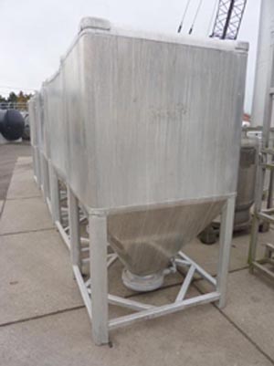

J’ai actuellement une possibilité d’acquérir à bon prix 5 réservoirs en aluminium de 2000 litres chacun, 1 pour le ballon ECS et 4 pour le réservoir tampon.
Je joins une photo pour la description du réservoir.
Pourriez-vous s’il vous plaît me donner un avis sur ces réservoirs, car j’ai une option d’achat.

sans rentrer dans le détail , deux points me viennent avant toutes autres tergiversations :
*le ratio volume stock/surface capteurs me parait trop important=416l/m2 de capteur tu es loin des 100l de base. Le maximum que je connais fait 113l/m2 (chateau DUVIVIER) pour une inclinaison de 45° et des vieux giordanno.
*le couple galvanique doit être inférieur à 300mv pour faite ton échangeur sanitaire.
Avec le cuivre c'est 520mv et ta cuve sera bouffée. il te faudrait un échangeur en acier doux et c'est pas top pour l'alimentaire.L'inox fait 840mv et elle partira aussi.

Pour le serpentin, je pensais le faire en synthétique justement pour le problème diélectrique.
Pour le groupement des 5 réservoirs, je pense opté pour une maquette pour y faire des tests avec sonde de température sur la hauteur de cuve et se rendre compte ainsi des passages de l'une vers l'autre.

Pour la liaison cuve, je dois essayer des connexions différentes, voir isolée pour ECS et les 4 autres en tampon.
Seul un essai ou un vécu peut me dire ce qu'il en est.

Ton stock risque de poser des pb de stratification ( hauteur) et de couples électrolytiques (alu) déjà évoqués. Mais si t'es sur de ton coup (et de ton cout), tente et tu verras bien.

je me suis tourné vers des réservoirs légers et d'une hauteur
maximum de 2,3 m.
J'avais pensé à enterré une partie, mais je devais faire très
attention au niveau étanchéité de l'isolation entourant le réservoir.
L'ECS peut toujours être réchauffée à la sortie du stock.
Si je peux déjà puiser pour le chauffage basse température se
serait déjà une réussite.
Maintenant, voir comment réchauffer par les panneaux ces 5
réservoirs.
Pour les connexions avec les réservoirs en alu, je pense me servir
de raccords filetés en polypropylène capable de tenir en pression
(hauteur d'eau atmo) et en température.
Les panneaux en cuivre sur le toit se trouvent très éloignés des
réservoirs, je ne devrais pas rencontrer de problèmes corrosifs.
Merci d'avance pour vos remarques.
Bien à vous,
Daniel
Merci m_you49 pour le lien et tes infos.
J'essaye avec les moyens en auto construction, ce pourquoi
maximum de 2,3 m.
réservoirs.
Bien à vous,
Daniel
