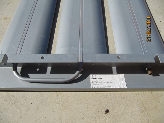

Ce sont des panneaux qui mesurent 4 m de long sur 0,6 de large, ils ont un tuyau en cuivre de 10/12 incruste dans de la tole(j'essaie d'envoyer des photos)
Ces panneaux sont de la marque "TROX", c'est allemand, sur leur site, ils donnent une puissance froid d'environ 150 watt par m2

c'est super ces panneaux trox,
mais faudrais faire un essais avant, j'ai en mémoire qu'il "claque" un peu quand il chauffe ..

L auto construction du ballon ne devrait pas te poser de probleme , en 3mm ça suffira , pour l utilisation des panneaux en chauffage , il y a un poste recent qui traite bien le sujet , perso je chercherais a utiliser le reseau gainé via un aerotherm sur la boucle
Par contre pour une utilisation en capteur , ça vaut le coup de se pencher dessus , le tube semble bien connecté avec l aillette , les trois sont en serie , donc 12ml de 12*1 , il faudra bien evaluer les pertes de charge
Regarde quel format de capteur il te faut pour faire la surface de 12m² avec ces elements afin de bien affiner au niveau du raccordement des ensembles
Pour la peinture noir , oui , mais attention quelle soit compatible avec l existante et quelle supporte 200°

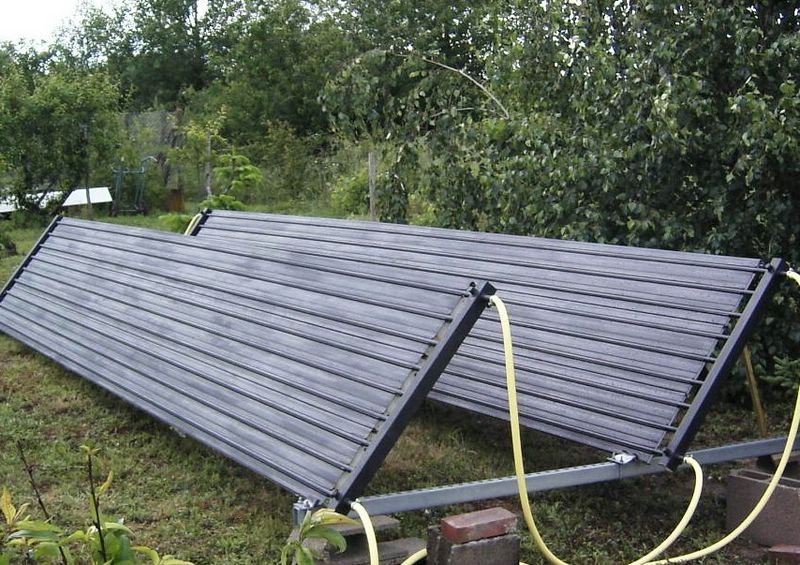

- kif_1324.jpg (133.74 Kio) Vu 2455 fois

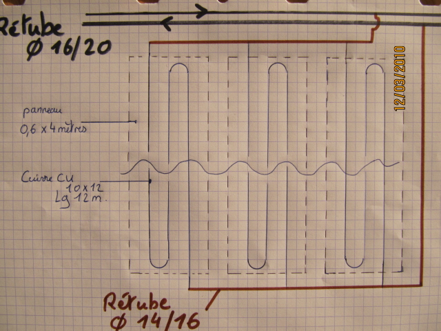

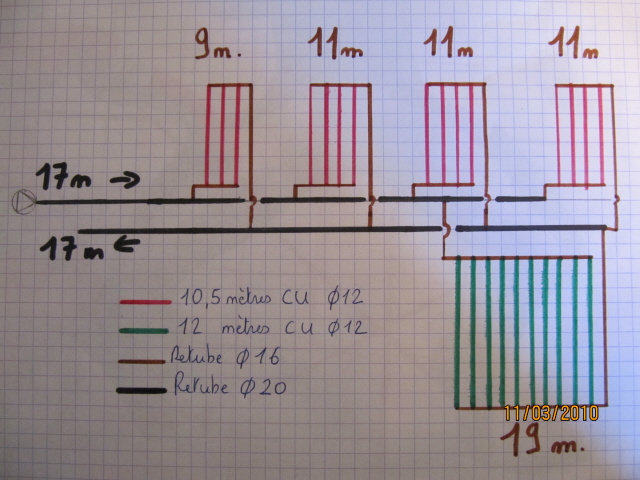

Après avoir effectué des essais avec de l'eau chaude à 60 degrés, aucun bruit de dilatations dans les "Trox"
J'essaie maintenant de calculer les pertes de charges des panneaux pour pouvoir dimensionner le circulateur, et honnêtement j'ai un peu de mal.
C'est la que je sollicite un peu d'aide,
En noir, rétube diamètre 20(ext) longueur 17m aller et 17 m retour
En marron,rétude diamètre 16(ext)
En vert ce sont des panneaux lg de 4 m contenant 12 m de cu de 12
En rose les panneaux lg 3,5m avec 10,5 m de cu de 12
En vous remerciant
En vous remerciant

Pour le calcule il faudrait avoir une idée du debit necessaire aux panneaux , les diametres interieurs des conduites , apres comme les groupes sont en // ce sera la boucle offrant le plus de pertes qu il faudra retenir ainsi que l ensemble des conduites alimentant celle ci
Amicalement François

Ces panneaux sont normalement utilisés pour faire du "froid" avec de l'eau au minimum à 17 degrés.
Leur puissance froid est donnée à environ 150 watt au m2
La boucle offrant le plus de perte:
17m de rétube avec diamètre intérieur de 16mm, puis 7m de rétube avec diamètre intérieur de 14mm, puis 10 panneaux contenants chacun 12m de cuivre diamètre 10mm intérieur, retour avec 2m rétube diamètre intérieur 14mm, puis 11m rétube diamètre 16mm intérieur.
Avec ces données, je vais être dans le "bon chemin" ????

Yannick, sur le shéma il manque la partie capteur solaire !!! ou je n'ai pas tout compris.
Si tu veux que l'on calcul les pertes de charges il faut aussi les distances des piquages sur le rétube de 20. En effet le débit n'est pas le même par tronçon.
Le panneau vert/bleu est comosé de plusieurs ?? mais comment sont-ils raccordés. en // ou en série.
Il faut un peu plus de détail.

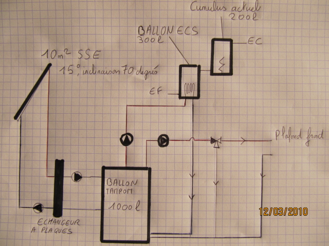

J'attends pour la fin de l'année, un débloquement financier qui me permettra de financer ce projet
D'ici la, je me renseigne sur tout ce qui touche le domaine du solaire, regarde les annonces, etc.Le livre d'Apper est mon livre de chevet.
Je joins un schéma de principe de ce que j'aimerais réaliser:
-10 m2 de capteur chez Apper(112)
-Fabrication du ballon tampon de 1000l
-Fabrication d'un ballon ecs de 300l avec un ballon de récupe
Vos avis m'interresse pour calculer le circulateur primaire(18 mètres entre les panneaux solaires et le local technique, en cuivre de 20/22), l'échangeur à plaques,le circulateur secondaire, celui pour l'ecs et celui pour les plafonds rayonnants, la vanne 3 voies, la régule...
Bouh, que de questions....mais encore merci
Pour rémi, j'envoie un scéma du raccordement des panneaux du plafond
En rose,ce sont les 4 chambres(4 panneaux par chambres mesurant 3,5 de long).le premier piquage sur le rétube de 20 devrait être a 9 mètres, les autres 12 mètres, puis 15 de plus.ces panneaux mesurent 3,5 de long
En vert, les panneaux du salon(10 panneaux), ils mesurent 4 mètres de long
le piquage sur le rétube de 20 devrait être à 11 mètres

Salut Yannick, et tous.
Bizare, bizare.
Personne n'a "tiqué" sur ton premier schema.
Tel que, ça ne peut pas marcher, le circuit s'effectura dans le 1er panneau (9m) le autres n'auront rien.
Selon ce montage, en //, si l'arrivée est à gauche, il faut que la sortie soit à droite, aprés le dernier panneau, ainsi le liquide passera dans tous les panneaux....
Je n'ai pas retrouvé le sujet déja traité de "chauffage par plafond", je reste sceptique sur le principe, mème avec une super isolation au dessus, le rayonnement...ne doit pas être au top...à voir....et à étudier, car aprés de tels travaux...il serait domage que tu sois déçu.
Cordialement.
