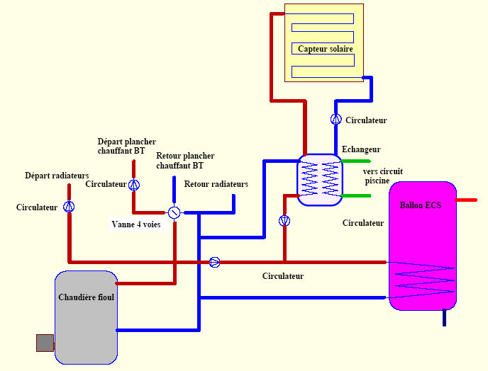

schéma d'installation
je prévois d'installer un chauffage solaire dans mon installation de chauffage actuel comme le montre le schéma joint.
L'installation est en place, sauf la partie solaire bien sûr.
Que pensez-vous de cette installation?
Pour éviter de mettre du liquide antigel dans tout le circuit chauffage, je pense mettre un échangeur en place. J'avoue que je ne sais pas vraiment de quoi ça a l'air. Il ne faudrait pas que ce soit encombrant. En plus il faudrait deux circuits secondaires. Quelqu'un aurait-il une idée?
Autre question à un rapport aux capteurs sous vide : Y a-t-il un risque de surchauffe? Ou placer le capteur de température ?
Est ce qu'on peut utiliser du PER pour le circuit?
Merci de vos conseils.

bpnjour
pourquoi un ballon à triple échangeur
si tu mets un échangeur à plaques tu mets du glycol sur le primaire solaire (entre les capteurs et l'échangeur à plaques
les secondaires tu les gères en eau morte donc pas de problèmes un cuve simple simple suffit ou une cuve avec un ballon ecs en bain marie
(ballon combiné) ce serait plus simple tu gères les aller retour retour à différents niveaux de la cuve
-ecs au plus haut
-juste en dessous radiateurs
-au plus bas plancher ou piscine l'ou ou l'autre c'est pas la même période d'utilisation mais c'est la même zone de température
-ecs au plus haut

Salut JPW ,
je ne peux que transmettre ce que l'on m'a dit sur le sujet ," echangeur a plaque pour chauffage ,usine a gaz avec perte de rendement tres mauvais .Je connais pour les piscine mais la en été le probleme du rendement se pose beaucoup moins ,ce n'est que mon avis a savoir aussi qu'il existe 2 sortes de'echangeurs a joints et a brasures .
