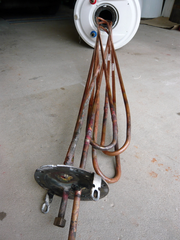

Transformer un cumulus ? question que tous les bricoleurs/auto-constructeurs se sont posée ! (Et le grand manitou va réclamer une fiche, il a raison. Peut-être que je vais m'y coller.)
A priori non...pourtant. Tout dépend de l'outillage que l'on a à sa disposition et du travail que l'on veut faire.
La modification consiste soit à intégrer un serpentin échangeur à l'intérieur, soit à le plonger dans un autre réservoir après l'avoir déshabillé.
J'ai par trois fois opté pour la première solution. Serpentin cuivre recuit, rentré par l'orifice ou posé à l'intérieur après découpe. Les entrée/sortie débouchant sur la plaque ou sur le corps de ballon par brasure ou traversées de cloison étanchées. J'ai tout essayé !
Plusieurs inconvénients toutefois:
-durée de vie limitée suivant l'état originel
-manœuvre d'intégration délicate
-étanchéités à soigner
-corrosion inévitable en particulier sur les soudures
-risque (mineur) de mélange des liquides
Ma conclusion après 25 ans de "trafic" : si on veut du durable et du fiable =achat (groupement APPER bien sur !)
Sinon, on s'amuse bien à tâter du métal et on peut exhiber son œuvre qui, après tout, fonctionne merveilleusement. De plus effectivement, comme Balajol le dit, on trouve sur ce site tout ce qu'il faut pour ...

je mets mon grain de sel
j'ai fais aussi la transformation le soucis pour moi il est dans la stratification
car le serpentin occupe toute la hauteur du ballon et le cuivre est tres tres conductible
bref:de suite qu'on prend un peu d'eau chaude tout le ballon refroidi
voila
dans un ballon solaire le serpentin solaire est au fond
voila

au contraire faire son ballon solaire c'est super intéressant
financierement déja
puis on sait comment c'est fait
--200l c'est court bien qu'il y ait le ballon électrique aprés
quand c'est pour la cuisine la moitie de la chaleur est perdue dans les tuyaux
qui se refroidissent entre chaque prise d'eau
--il faut prendre de l'inox annelé en 10 ou 20 m suivant le diametre et le pousser a l'intérieur de façon a ce que le serpentin constitué ne depasse pas la moitié inférieure du ballon
--deux trous dans une plaque acier découpée a la scie sauteuse plus un trou pour un long doigt de gant
--il faut aussi sur isolé le ballon et en profité pour faire pareil pour l'électrique
moi j'ai fait mon serpentin en cuivre et je regrette(il prend tout le ballon)
il n'y a jamais eu de retour sur des serpentin inox??????
financierement déja

) ou te faire aider par un pro du bricolage.
Dans tous les cas, il te faut d'abord comprendre le fonctionnement, afin de déterminer tes besoins et gérer le fonctionnement par la suite.
Pour la surface des capteurs, je suis à peux prés dans la même situation (Pas de calais), J'ai tourné cet été avec 4 m2 de capteurs auto construits.
T° Maxi 55° C dans le ballon. Je viens de passer à 6 m2. (Plein Sud, Masque à partir de 15 H l'été, 13 H l'hiver)
Avec les 6 m2 , Actuellement (les jours ou il y a du soleil), le haut de mon ballon (300 litres autoconstruit
Il est en série avec le ballon de ma chaudière (Gaz de ville) de 50 litres.(cette dernière ammène l'eau préchauffée à 55°C)
Pour la modification ballon, Comme dit papy84, tout dépend de tes compétences, outillage disponible et matériel déjà en ta possession ou récupérable.
Une bonne motivation nécessaire de même.
Si tu as deux mains gauches, et aucune connaissance technique mieux vaut alors acheter (le groupement bien sur

bonsoir Patrick 13, tous .
sur les photos ,auto construction façon "Suisse" ,je vois 2 photos de brasage de la plaque de cuivre et échangeur . je pense qu'il s'agit du modèle Sebasol. j'aimerai savoir s'ils en vendent à monsieur "tout le monde" (sans faire le stage) et à quel prix ? .
sur mes panneaux auto-construits ,tube cuivre +plaque allu ,le contact n'est pas top,et en plus la peinture haute température noire n'a pas bien croché sur l'allu car au bout de 4 ans, elle commence à se craqueler .
ça chauffe quand même ,mais le rendement pourrai être meilleur .
