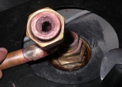

je pense avoir des soucis de corrosion et donc d'anode :roll:
Confronté à une baisse de la pression d'eau chaude j'ai découvert (après moulte tests et vérifs...) des concrétions dans le coude de sortie au sommet du ballon
ca ne semble pas être du calcaire mais plutot des cristaux métalliques
(cf Photo après nettoyage du tuyau, SANS nettoyage du ballon)
le coude était quasiment obturé, j'ai pu réouvrir un petit passage en grattant au tournevis
pour l'instant ca remarche mais je présume qu'il vaudrait mieux changer l'anode

? c'est normal que les cristaux se forment dans la sortie en cuivre

coude sortie après grattage
sortie ballon non obstruée

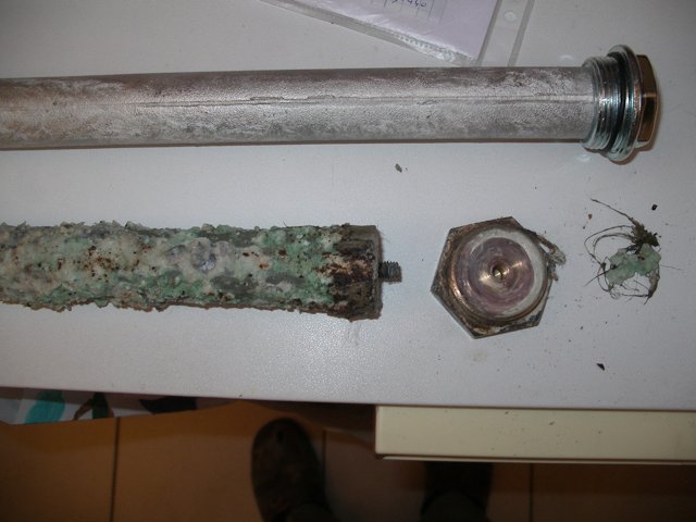

Dans qu'elle état est l'anode (une chtite photo) Sur mon ballon l'anode est reliée a l'au corps du ballon via un fil de terre.Le ballon n'est lui n'est pas a la terre . Effectivement il y a un proléme car autant de depot s'est suspect. Quand on vois les dégâts que peux faire un électrolyse mieux vaut de pencher sur le probléme maintenant.

J'ai aussi eu des cristaux à la sortie du ballon, cela ne vient indirectement des ions Mg+ de l'anode et de la corrosion galvanique entre le fer et le laiton/cuivre.
Je te recommande de lire attentivement la fiche que j'ai rédigé l'année dernière.
Pour éviter cela, tu montes un manchon d'isolation galvanique.

pas de photo de l'anode pour l'instant faute de douille de 50 pour la démonter
de l'extérieur ca ressemble a ca
!! le filetage à l'air corrodé / boursouflé

la sortie chaude est directe en cuivre sur le ballon (cf 1ere photo)

bouchon anode noyé dans isolant

Les anodes en SAV font à peu près ce prix.
Si tu connais la taille de la douille de l'anode (1' 1/4 ?) et sa longueur tu peux trouver moins cher sur le net.
Personellement je n'aime pas ce genre d'anode:
- la douille est en laiton d'où corrosion avec la cuve en fer
- impossibilité de mesurer le courant. Les anodes à tiges filetées M8 sont isolées de la cuve et un fil extérieur permet de mesurer le courant.
on déconnecte le fil et on mesure le courant entre la cuve et le fil relié à l'anode.

Je te recommande l'opération suivante :
- te procurer un joint et une anode de rechange si > 10 ans
+ des réducteurs en acier pour passer en 3/4 male (20x27)
+ un raccord diélectrique pour mettre à la sortie eau chaude au minimum
+ de la filasse et de la pâte à joint
- vidanger tout le ballon
- démonter l'anode : si elle est boursouflée et tordue = HS
- ouvrir la trappe de visite,
- observer l'état interne de la cuve, piquage, aviser ?
nettoyer le calcaire sur le plan de joint, nettoyer la cuve.
Le "calcaire dur s'attaque avec une éponge synthétique imprégnée d'acide chlorhydrique (mettre des gants et lunettes de protection)
- remonter le tout !

il y a des installateurs qui ne mettent pas de raccord diélectrique, personnellement c'est un manque de professionnalisme : ça ne peut qu'augmenter l'usure !
2009 c'est pas vieux,
Oui remplacer les raccords réducteurs en laiton par des acier.
Pour ma part j'ai tout trouvé en Allemagne, on trouve plus rien chez les merlin-casto-brico : faut aller chez les pros.
Il te reste à suivre la procédure que je t'ai indiqué car tu ne peux continuer avec les microfuites...
- mettre des raccords diélectrique , au moins sur la sortie eau chaude et eau froide si tu peux
- inspecter ta cuve
- changer l'anode : voir Ebay "anode magnésium"
voir si 3/4' ou 1' ??
http://cgi.ebay.fr/Anode-magnesium-sacr ... 282wt_1186
- changer le joint de cuve et l'anode

voici les dernières nouvelles
pas trouvé de gout a l'eau chaude mais peu d'occasion de tester
Mme est restée sur le mythe que l'eau chaude n'était pas utilisable en cuisine
j'ai récupéré ma nouvelle anode et pu ouvrir la cuve
j'ai eu du bol de prendre une caisse de cliquets "camion" au format 3/4 chez brico-depot guere plus cher que la douille seule + adaptateur 1/2 - 3/4
car si l'ancienne anode avait un ecrou de 50 la nouvelle est en 40 !!!
l'ancienne a moins fondu que je ne le craignais
meme si elle est manifestement rongée sous la couche de calcaire
(je me demande si je ne pourrais pas la sauver après decapage)
elle a bien une tige de 8 mais noyée dans le bouchon/fixation
par contre si elle a conservé quasiment le même diamétre il y a une dizaine de cm de moins en longueur (en supposant qu'elle faisait bien 40 comme la nouvelle au depart)
j'ai pu trouvé une doc ESE qui indique que l'anode fait bien 40 de long pour ce modèle)
pour l'ouverture / nettoyage de la cuve je ferais ca plutot au printemps ce sera moins galère pour tout démonter
je n'ai pas oublier les isolants à rajouter sur les entrées / sorties mais je ne les ai pas encore...
comparatif anode
comparatif anode
zoom tete anode
zoom tete anode
Jean-Matthieu STRICKER
Messages : 592
Bonjour Dom,
Bravo, tu progresses bien et tu a réussi à changer l'anode !
Un anode se boursoufle (voir se tord) en s'usant car elle est faite d'un aliage de plusieurs métaux. Inutile à voiloir la récupérer
Ce n'est pas du magnésium à 100% !
Quand je disant gouter l'eau : remplire un verre d'eau chaude, la laisser refroidir et gouter comparativement à l'eau froide.
Bonne continuation !
Jmat
