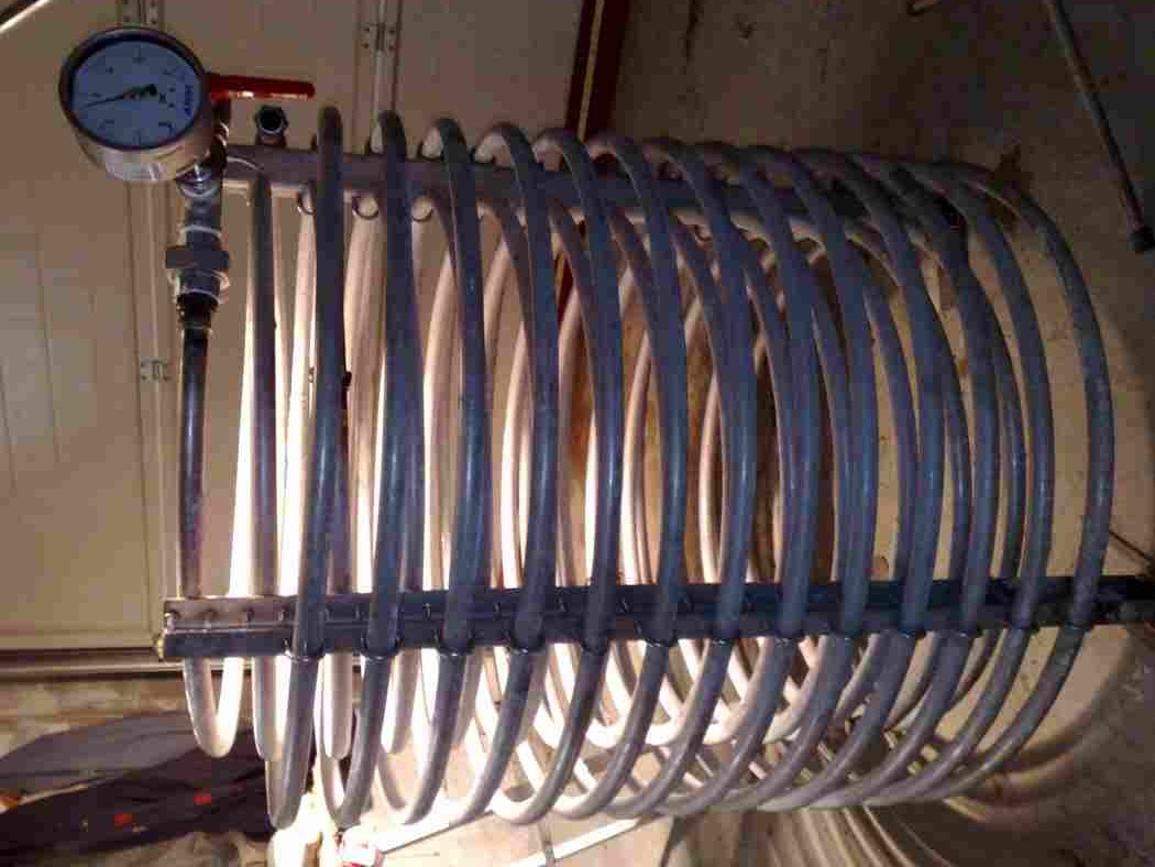

Je travaille actuellment sur un 1000 litres en inox 316L avec un échangeur en Inox, un collègue m'a trouvé cet échangeur d'une surface totale de 4,5 m2 chez un férailleur, tu peux peut être chercher dans cette voie
Le tube est du 20/22 mm, je vais l'utiliser en deux sections pour 2 champs de capteurs, (300l/h) il ne devrait pas avoir trop de pertes de charge
Pour 18 m2, tu dois compter un débit de 18* 50 litre /H, soit 900 litres heures. Pour un diamètre identique au miens, tu vas de 565l/h à 1100 l/H dans la plage de 0,5 à 1 m/seconde.
Tu as pour ce débit et ce damètre au Moins 47 mmCE de perte de charge au mètre, il te serait nécessaire de mettre plusieurs section en parallèle
Ci joint un fichier excel récupéré sur ce Forum pour te familiariser avec les pertes de charge en fonction des débits et diamètres. (Cela va conditionner le choix de ton circulateur, ces pertes de charge vont s'ajouter à celles des liaisons et pertes internes aux capteurs)
