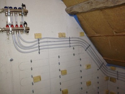

Je n'ai pas effectué le calcul de pertes de charges sur l'ensemble, mais je vois bien que la perte est significative sur les murs chauffant (c.f. photo jointe mur chauffant salon et salle de bain en construction). Est-ce qu'un circulateur seul de type Pompe de chauffage "WILO YONOS PICO" CLASSE A DN30 Hm 1-6 180mm serait suffisant pour alternativement l'un ou l'autre des circuits?
