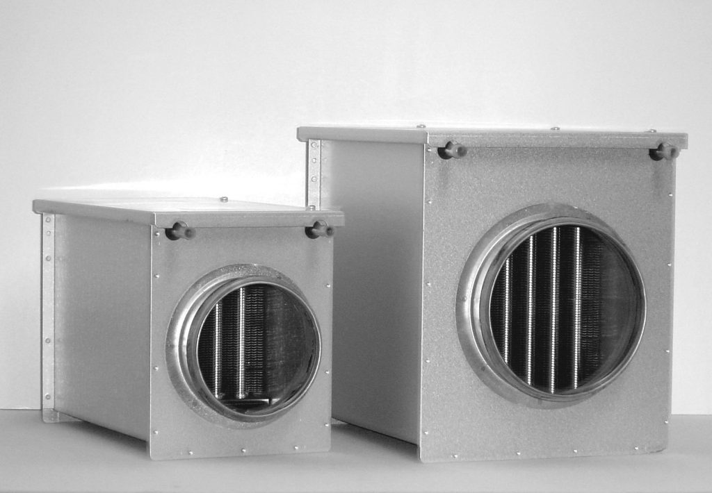

j' auto-construit une maison passive (Passivhaus), le chauffage se fera par un réchauffeur d'air à eau chaude sur la vmc double flux (besoin environ 1250w)
[tmb]http://www.sole-ewt.de/wp-content/uploa ... 24x710.jpg[/tmb]
est il possible d'utiliser directement un circulateur sur le circuit d'eau chaude (ECS) et l'entrée de recirculation du ballon ?
ou faut il prévoir un ballon à deux serpentin et une boucle glycol pour l'échangeur?
le produit envisagé : http://www.sole-ewt.de/zubehor/
PS : Je n'ai pas encore fais de dimensionnement pour les capteurs et le ballon.

effectivement ça ressemble a des radiateurs de voiture
à partir de 320 € chez netec
les batteries eau chaude existe aussi chez Hélios environ 300/400 €
http://www.prospair.com/contents/fr/p19 ... haude.html
Pour le préchauffage en hivers il y a aussi le puis canadien à eau glycolée même principe mais avec un circuit géothermique, la ça coute un bras. (kit complet à 2500€).
ça doit pouvoir ce faire pour moins cher avec un circulateur de chauffage et quelques raccords, l' échangeurs de chaleur "eau glycolée - air" coute environ 420 €
[tmb]http://www.sole-ewt.de/wp-content/uploa ... .400sw.jpg[/tmb]
la différence entre l'échangeur eau-air et glycolée-air n'est pas flagrante à part le prix

L'échangeur que tu veux ajouter en post chauffage doit porter l'air de 15-16°C à environ 40°C . Donc il faut sans doute une entrée d'eau chaude à environ 50°C. Ce qui ne sera pas fourni par le solaire tout l'hiver, loin de là.
Le besoin de 1250 watt( en pointe j'imagine )amène à 1250X24=30 kwh/jour max . Ce n'est pas rien . Il faut donc une autre source de chaleur.Le plus simple est un convecteur(avec des sécurités pour ne pas cramer la baraque si la ventilation cesse).
Pour te donner une idée de ce que peut apporter le soalire à une maison bien isolée ,jettes un oeil sur la maison Galliker:
http://www.sebasol.ch/realisations.asp?id=943&r=
http://www.latele.ch/webtv/MAPlayer.swf ... 825000.mp4
Emission sur l'installation d'Alain Galliker
Une émission de la chaîne La Télé sur l'installation d'Alain, qui a été initiée à l'occasion des journées du Soleil 2012 même si elle a été mise en ligne le mardi 25 septembre à 19h (voir aussi "Sebasol, la recherche du futur", vers mai 2012 dans ces archives). Sa qualité principale est de montrer qu'on peut se passer de chauffage électrique grâce au solaire et sans passer par une PAC (qui est un chauffage électrique à peine amélioré). A bon entendeur pour tous les pleurnicheurs qui estiment qu'on les assassine en leur demandant de renoncer au chauffage électrique. On y trouve cependant la confusion classique entre capteurs solaires et installation solaire complète (13'200.- pour seulement des capteurs, ce serait chérot !). Et aussi les calculs erronés car faits à la va-vite et non soumis pour contrôle, comme de dire que le "tout électrique" dans le bâtiment générerait des charges 2x fois supérieures, alors qu'en réalité, chez Alain Galliker, cela serait entre 1'300.- et 2'500.-/an suivant le tarif de l'électricité au lieu de 200.-/an de bois, soit entre 6 et 15x plus.
http://www.sebasol.ch/archives/2013/Con ... %20web.pdf
(page 31 de ce pdf)
http://www.sebasol.ch/archives/2012/JDS ... 2%20v2.pdf
(page 2 du pdf)
Il y a des choses sympa à faire avec le solaire mais postchauffer l'air insuflé de la vmc df , je suis un peu dubitatif. Cela risque de multiplier les systèmes .
je ne comprends pas bien le pourquoi du glycol. Si cet échangeur est situé en aval de l'échangeur de la vmc df , l'air qu'il reçoit est réchauffé et de toute façon pas suceptible d'entrainer le gel d'un liquide caloporteur:donc à mon sens pas besoin de glycol.une boucle glycol pour l'échangeur?

Je vous propose une sélection du matériel avec les différents éléments
j'ai regardé pour le LRH 160 Plus : ( donné du constructeur )
pour 120m3 d'air perte de charge air 4 Pascal (0.4 mm CE)
pour un régime d'eau 60°C/ sortie 45°C , entré d'air 15°C sortie 44°C on à une puissance de 1200W avec 70l /h d'eau / Perte de charge 2m CE
avec 117l/h les pertes de charge sont trés importantes dP 5m CE ( 0.5 bar)le circulateur consommera beaucoup d'énergie pour rien
Quantité d'énergie pour chauffer de l'eau de 45°C à 60°C pour 70l/h
E= Qm cp dt soit 70000 x 4.18 x 15 = 4389000 J pour une heure soit 4389000:3600=1219 J/s soit 1219 W
Cela est cohérent, on fournie la meme quantité énergie sur l'eau que l'on récupére sur l'air
Attention à l'isolation pour limiter les pertes
A bientot Salutations
