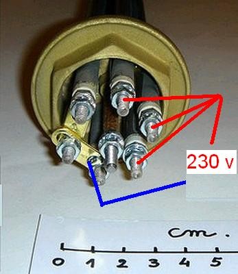

je pense que c'est ça qu'il te faut !
http://www.chauffe-eau.fr/fr/achat/resi ... ICH009.htm
elle doit être en tri 400 v mais tu peux la coupler en mono 230 v

salut
Pratiquement toutes les résistances en tri peuvent passer en mono
un jeu de cavaliers a déplacer et tu passe d'un montage étoile( neutre au milieu)
ou triangle (sans neutre) a un montage série de méme puissance
en pricipe il y a un shéma de branchement fourni sinon métrix !

Michel You avait fait une fiche sur le branchement des résistances, elle pourrait t'intéresser: http://www.apper-solaire.org/Pages/Fich ... /index.pdf

Pour Bernard.[quote="Bernard (de Cagnes)"]Bonjour,
très bon CR de Michel.
Exemple sur la résistance que j'ai citée plus haut :[/quote]Merci Bernard, j'ai mon ego qu'en prend un coup (l'égo et les couleurs ...).
