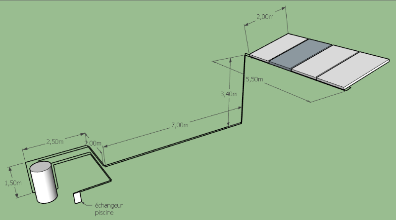

Après avoir bien réfléchi, je vais modifier mon projet et faire l'installation en deux temps...
Après tout ce que j'ai pu apprendre et comprendre avec votre aide et ce forum, la toiture étant exposée S/E avec une inclinaison de 20°, la production des capteurs sera la plus faible pendant les 3 mois où le soleil est très bas (mi-novembre à mi-février) où j'ai le plus besoin du chauffage. par ailleurs, ils seront beaucoup plus productifs, quand je n'ai pas besoin de chauffage. Par contre c'est OK, pour la piscine et l'ECS..
J'ai la possibilité de poser deux ou trois panneaux dans le jardin le long d'une clôture exposée plein sud et avec une inclinaison optimale pour décembre, janvier.
J'ai donc décidé, d'un commun accord avec moi même, :-D de faire deux installations complémentaires et en deux temps.
Les panneaux au sol seront posés vers septembre/octobre en fin d'année. Je peux donc me concentrer sur la première partie qui va uniquement me servir à chauffer la piscine et l'ECS, dans un premier temps.
je me suis "amusé" avec le logiciel Sketchup (merci ventura) à modéliser l'installation en 3D. Ce qui devrait aider à calculer les pertes de charge.
Capture d’écran (45).png (54.65 Kio) Vu 3655 fois
Concernant l'échangeur, je n'ai aucune idée comment calculer les pertes de charges.

Avec CalSol le logiciel libre de l'INES (institut national de l' énergie solaire) fait une simulation.
Tu vas déterminer la quantité d'énergie que vont te produire les capteurs.
Ce souvenir que pour élever de 1°C /1m3 d'eau il faut 1,16Kwh.
Pour ma part je vais essayer avec l'orientation ,tu dit : sud/ est soit Sud -45° ,et 20° la pente de la toiture.
Capteur de 2,6m2, nombre de 4.soit 10,4 m2.
Résultat de CalSol
Avril : 5,6Kwh : m2 / jour
Mai : 6,07 Kwh soit 6,07 x 10,4 = 63,...Kwh
Juin : 6,43 Kwh
Piscine 60 m3
Calcul sans tenir compte des rendements des capteurs,transport de l'eau,échangeur Piscine.
Pour Mai : Elévation de la température : 63/60/1,16 = 0,9 °C ( Si je ne radote pas :grin: )
J'ai fait des essais pour une autre orientation. Pas mieux environ 1°C par jour.
Une bache serais la bienvenue pour la nuit.

Merci encore.. je n'avais pas pris le temps de faire les calculs, donc tu m'avances bien... En chauffant avec la PAC, c'est ce que j'obtiens (1° par jour) mais ce n'est pas gratuit... J'ai une bâche à bulle translucide (ép. 500 microns) qui me fait gagner 2 à 3° Suppl. et empêche les pertes de nuit..
C'est à peu près ce que j’espérais comme rendement et dans un premier temps ce sera suffisant, sachant que je vais optimiser plus tard, en installant deux ou trois panneaux suppl. au sol et orientés plein sud.... D'ailleurs, Il faudra que j'en tienne compte pour le dimensionnement de l'installation prévue prochainement sur la toiture (pompe et circuit).*
Je vais regarder aussi du côté des capteurs à tubes sous vide, peut-être un meilleur rendement pour 4 panneaux de même dimension...
