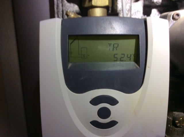

les dernieres
- IMG_3149.JPG (36.82 Kio) Vu 5646 fois
- IMG_3148.JPG (39.38 Kio) Vu 5646 fois

T R : 48.7° puis 52.4°... c'est bien la température du réservoir ?
En fait ton ballon chauffe, même si ce n'est pas phénomènal (enfin ça dépend de la météo biensur) ? Il arrive à stocker la chaleur...

Re: probléme avec mon chauffe eau solaire
au vu des photos, les nouvelles sont bonnes et très encourageantes pour la suite !
-ta pression en soirée est dans les clous malgré le p'tit dégonflage que tu as fait et qui ne pose pas problème. Tu as maintenant la certitude que ton vase n'est pas percé et qu'il fait le taf ! (qu'elle est la hauteur entre le haut de tes panneaux et le circulateur ?)
Aller, on y va :
-la t°donnée par les "thermomètres" rouge (entrée) et bleu (sortie) dans ta première série de photo semblent bonnes et correspond a la réalité !
-la photo du bornier montre clairement que tu es sur le montage standard appelé inst1 : 1 ballon, 1sonde ds la moitié basse du ballon (S2),1 sonde ds le haut des panneaux (S1) et un circulateur (R1).
-HP 3970 ... on s'en fout mais ça "fait du bien de le lire"... c'est le totalisateur d'heures de fonctionnement du circulateur depuis la mise en service de la régul !!!
-n % 0 , montre que la pompe est a l'arrêt ... c'est normal puisque ta dernière série de photo est faite en soirée hors soleil.
-TR 52,4°, c'est la t° de la sonde (S2) dans la moitié basse du ballon ! Donc on est déjà certain que la sonde t°(PT1000) fonctionne ! La t° de 52,4° semble correcte pour le ballon. Et ca se confirme par ta première série de photo ou on voit la t° sur l'affichage de la régul qui donne TR 48,7°! => la t° du ballon a donc augmenté entre les 1eres photos et les dernières !
-CAP 23,8°, c'est la t° de la sonde (S1) du capteur ! Même remarque, on est certain aussi que la sonde t°(PT1000) fonctionne ! La t° de 23,8° semble correcte pour le moment ou tu as pris la mesure. Et quand on regarde tes 1eres photos on lit bien un CAP de 56,2°car c'tait "soleil".
Il reste donc a donner les affichages manquants pour s'assurer que la régul est bien ou mal paramétrée ! c'est
Ma notice est légèrement différente de celle trouvé sur internet Mais ANL chez mi c'est instalation 1, la plus simple
KOL correspond à la photo avec CAP
TSP correspond à la photo avec TR

oui 48,7 et 52,4 sont les tpt du réservoir
S3 et S4 n'existent pas dans mon branchement
Là où ça se complique c'est que je n'arrive pas à rentrer dans le menu donc je ne trouve pas d'indication sur les DT, AUG et SMX et NOT.... je n'arrive à naviguer que sur les 4 images que je vous ai envoyés
le bouton du milieu du SKSC2 ne donne que la possibilité de faire un "set" sur le nombre d'heure HP, j'ai qd même essayé ,c'est passé à 0, c'est peut-être pas malin mais je voulais voir si ça fonctionnait...
la tpt affichée par la sonde si c'est celle affichée "du capteur" augmente bien pendant la journée
