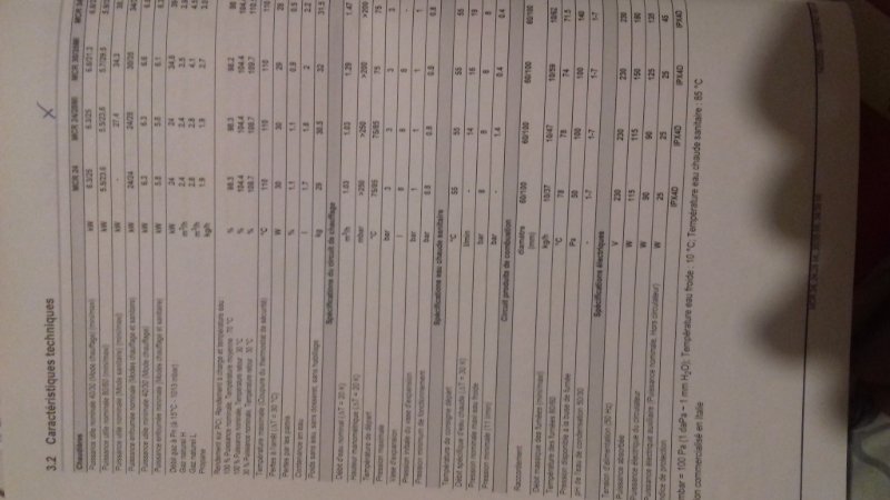

J'ai trouvé ça:
Installation 5.4KWc + Li-Ion pylontech 9.6KWh en DIY a 0.85E/Wc . 8.6kE tout compris avec Batterie.
Sizing Chauffage + ECS en Solaire Thermique en cours.

J'ai limpression que par default la chaudiere est à 75/85 deg pour le départ chauffage et 55 pour l'eau chaude sanitaire. Cdlt

Si ton départ est à 75 ou 85°C c'est un régime haute température.
tu doit avoir un bouton de réglage sur ta chaudière, diminue la température d'eau du chauffage.
Les tubes sont il dans l'espace chauffé ?
Peut tu toucher les tubes sans te bruler ?
La basse température c'est quand tu peut toucher tes tubes sans te bruler.
Si tu veut faire du solaire je te conseille d'acheter un thermomètre infrarouge.

La doc d'installation de la chaudière dit que la sortie est régulée à l'aide du point de réglage de la courbe de chauffe interne.
Les points de réglages sont:
- Point de réglage minimum de la température =-15 deg,
- Point de réglage maximum de la température=20 deg
- Point de réglage de la temperature de départ à une temperature extérieure maximale = 20 deg
- Point de réglage de la temperature de départ à une temperature extérieure minimale = 54 deg
La puissance max de la chaudière est d'environ 27Kw à 5700 rpm.
La puissance min est d'environ 6 à 7KW à 1300 rpm
La chaudière est équipée d'une pompe Grundfos UPR 15-60.
En mode ECS, la pompe travaille à pleine puissance,
En chauffage Central la pompe est réglée par défaut sur sa puissance minimale
Si besoin j'ai les courbes de Pression versus litre/heure pour les 2 modes.
cdlt
