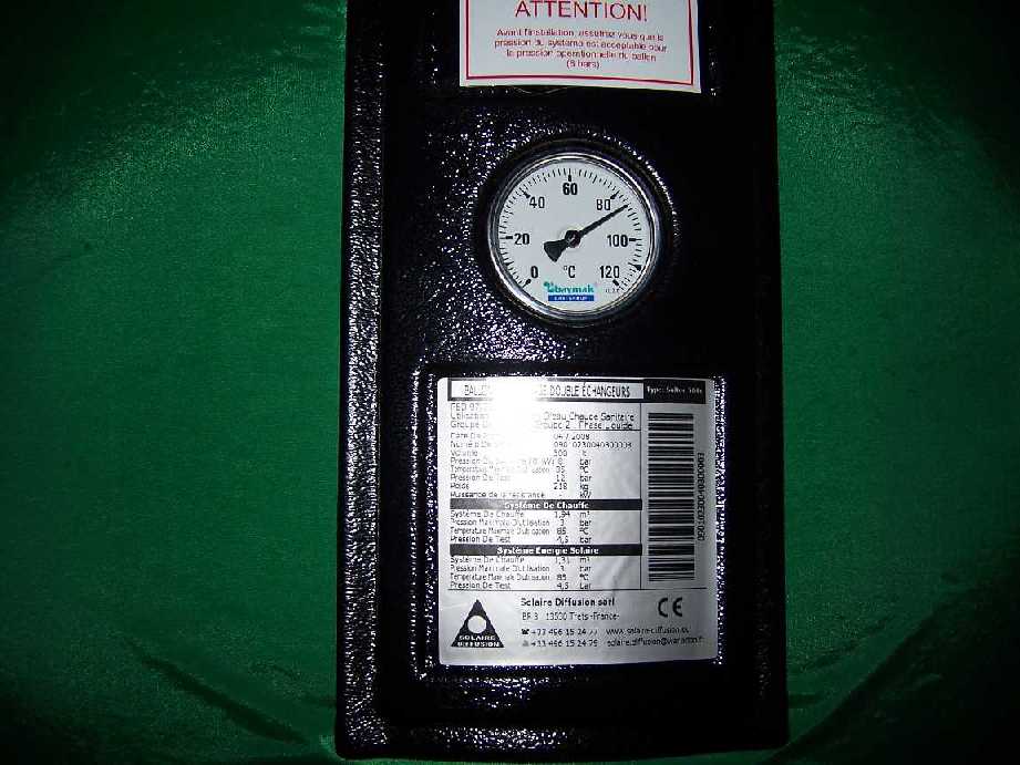

pour le serrage avec une clef à alen.....il la faut grosse!!!!!j'ai mis un petit marteau dedans ...pile poil...
pour la résistance en bas .....les 2 sondes qui vont avec sont trop courtes
pour aller dans le doigt de gant supérieur ....qui est 140 cm du bas
par contre la stratification au poil
hier je suis monté en haut du ballon a 85° et j'ai bâché mes 6 panneaux...
en plus c'était pour essais de détection de fuite...et le ballon n'était pas raccordé au sanitaire de la maison....c'est fait maintenant
donc en haut thermometre du ballon (500l) 85°
sonde à 1.40m du bas 82°
sonde à 0.60 m du bas 64° ,on avait déjà commencé a puiser
ce soir le haut est a 78°
à 1.40 m à 70° pour le bas avec le bricolage que j'ai fait après midi...
ça a pas mal baissé...

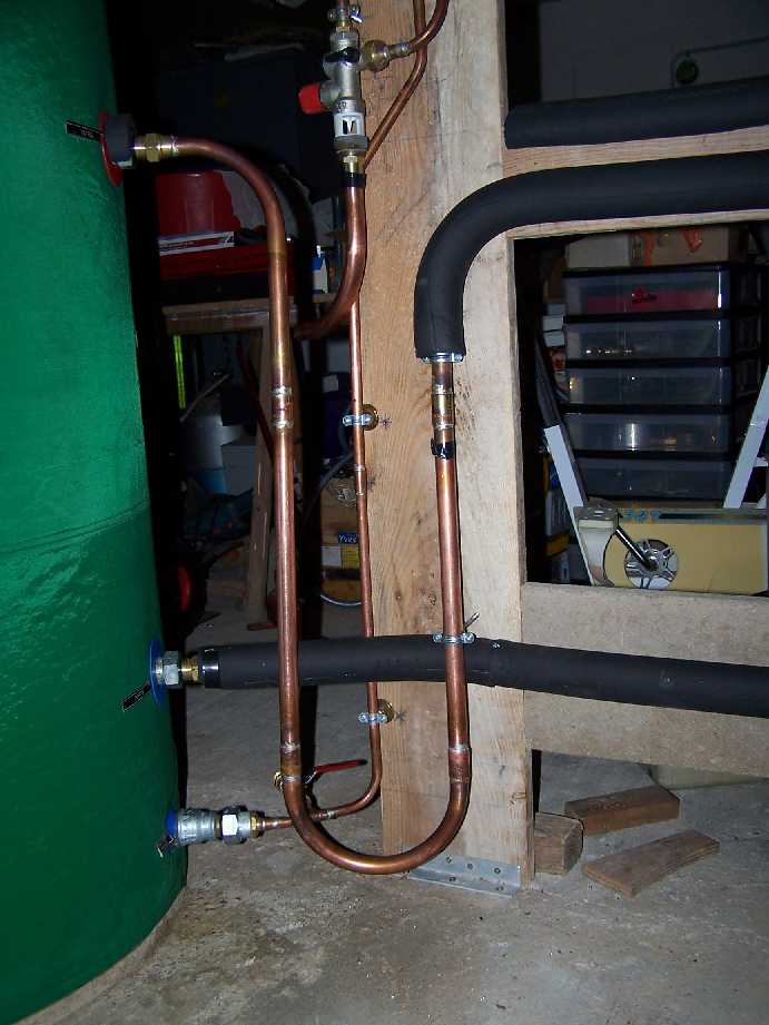

- hier c'était plein soleil et ça ce voit!
- thermo de façade-redi35%.jpg (67.95 Kio) Vu 3754 fois
- la lyre rallongée de 40 cm vers le bas,
c'est du 22*1 cintrée à la cintreuse pro
d'il y a 30 ans - lyre redi.30%.jpg (57.07 Kio) Vu 3747 fois

bien gégé le boulot de cintrage. Moi j'ai pas de cintreuse et je galere avec mes coudes bon on y arrive quand meme mais je passe du gaz !!!

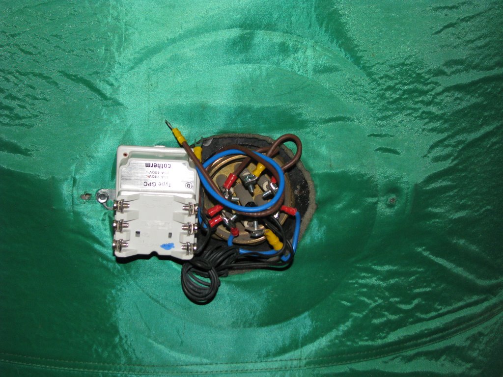

je suis en pleine installation du ballon du groupement 500l 1 serpentin+ 1 resistance elec.
- quelqu'un parle de joint torique pour l'étancheité de la pose de la resitance elec. J'ai pas de joint torique fourni. J'ai du mettre de la filasse... bizarre?
- j'ai pas acheté encore les capteurs ni aucune thermorégulation (seulement dans un an). Je chauffe uniquement avec la resistance.
Je ne comprends pas comment installer le contacteur et ses 2 sondes?
Remarque : le contacteur est enorme et ne peut pas être caché dans le chapeau noir. C'est pas sécurisant pour les enfants. Le contacteur possède un potentiometre de 1 à 5. j'ai mis sur 4.j'ai mis les deux sondes dans le doigt de gant du bas à l'intérieur de la résistance elec...
FRANCHEMENT on n'a pas assez d'info. Help je suis perdu.

Normalement du doit avoir un joint torique à mettre à la base du filetage, c'est ce qui permet de faire l'étancheité. Avec la filasse ca doit marcher mais c'est sur un joint est prévu.
Appel francois et vois avec lui.

Désolé pour le retard mais j'ai juste de le temps de mettre au point pour gérer les calories en trop
Bon 2 photos, une avec la commande de resistance et une autre avec le capot (on voit plus rien hein !!!).
En fait la vis autotaraudeuse se met dans une patte métalique et non pas dans l'isolant. La meme patte qui tient aussi le capot noir, il faut juste faire le trou au bon endroit (2eme essai pour moi). je n'ai pas mis en route la resistance donc je ne peux pas bien t'aider de ce coté.
Sur la photo c'est un 400l mais il est identique aux 500l.
