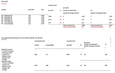

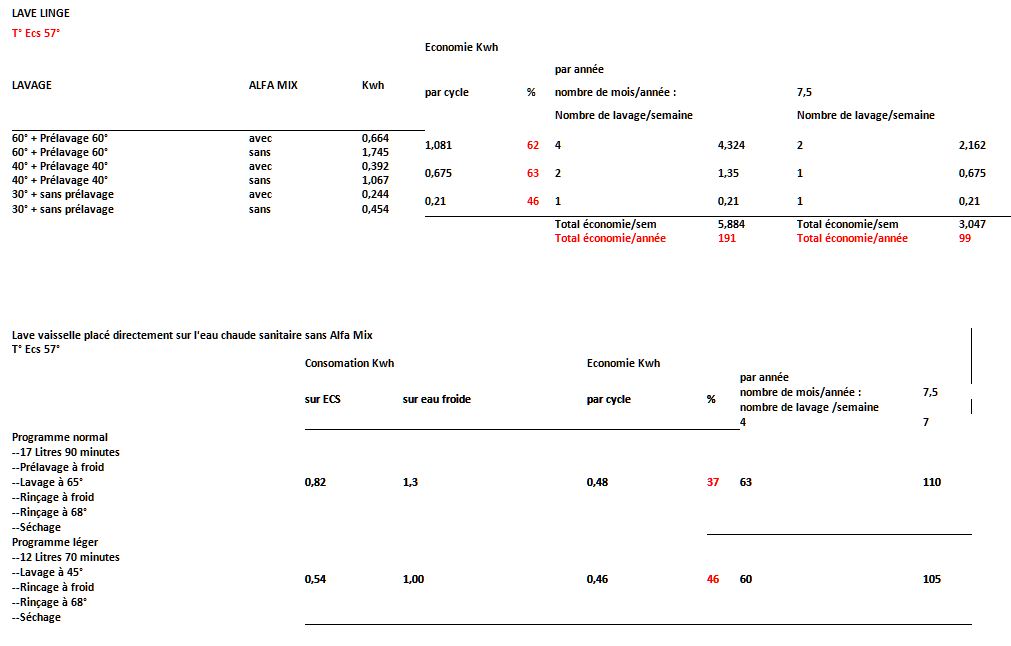

Je vous transmets ici les infos d'un spécialiste qui a effectué les mesures sur un lave-linge et un lave vaiselle.
Voici le résultat de ses mesures faites à l'aide d'un appareil sérieux (pas les bricols de grand surface)
nombre de mois/année = 7,5 c'est ma couverture solaire en ECS de mon installation thermique 20m2 province de Liege (Belgique)(expérience de plus de 5 ans système Consolar).
Sa régulation mémorise 3 années soit les t° les plus importantes sur plus de 1000 jours !!! Aujourd'hui par exemple je sais remonter jusqu'au 29/6/2009.
Il a toutes ses infos depuis 2006, tout ceci pour te dire qu'il ne s'agit pas de valeurs tombées du ciel (comme c'est souvent le cas dans les forums) mais le résultat de mesures.
Ceci m'a fortement aider à prendre la bonne décision.
tests essai eau chaude
Merci zwazo.
Il y a des pourcentages d'économie qui parlent. Même si c'est peu en fric, en kWh multipliés par une poignée d'pékins, ça fait beaucoup.

Bon , il y en a qui on l'air de prendre ce Posta à cœur :-)
Je n'ai jamais dis que ce n’était pas rentable de brancher un lave linge sur l'ECS :cool:
mais simplement que c'est plus philosophique que économique. :-D
Quant il faut 27 ans pour amortir une installation et encore quant le thermostatique ne claque pas avant, l’économie est vraiment trés trés relative :roll:
Les petit ruisseau font les grande rivière, c'est vrai mais bon faut pas exagérer non plus. 8-) .
Comme je l'ai dis plus haut ce n'est intéressant que si c'est facile à faire, sinon autant laisser tomber. Le gain n'en vaut pas la chandelle :cry:
Zwazo avec mon Datalogger à 50€ j'ai les même résultats que le "spécialiste" comme quoi pas la peine de dépenser des fortunes :-D
Pour une fois ce n'est pas un avis perso, mais justifié par des chiffres réels :lol:
