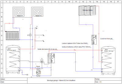

Je reviens sur le sujet initial de ce fil de discussion, le bien fondé d’une solution avec un stockage distant dans un local non hors-gel. J’ai bien compris que la liaison était a risque (gel) et je vous soumet donc un schéma mettant en œuvre deux circuits avec glycol sous pression :
L’ensemble PAC et émetteurs parviennent a maintenir une température satisfaisante, y compris par périodes de grands froids, pourvu que celles-ci ne soient pas trop longues. Dans ces cas, comme l’hiver dernier, nous avons recours a un insert bois.
Je prévois de mettre en œuvre un ballon ECS avec appoint électrique intégré.
La vanne trois voies V0 permettra de donner priorité au chauffage si besoin est, et également de limiter la température injectée dans le circuit chauffage.
Je souhaiterais modifier le moins possible le circuit de chauffage PAC Existant, c’est la raison pour laquelle je m’oriente vers l’utilisation d’un échangeur a plaques.
Voilà, j’ai des gros doutes sur le rendement de cette solution, le tampon de 1000 litres dans ce local non hors gel me chagrine.
Je suis bien entendu preneur de vos bons conseils et je vous en remercie par avance.
Cordialement.
- un premier circuit assure la charge du ballon tampon situé dans le garage qui n’est pas hors gel
le deuxième circuit récupère les calories de ce ballon tampon et assure la charge du ballon ECS avec appoint électrique ainsi que la « relève » du retour des 2 circuits planchers chauffants et du circuit radiateurs vers la PAC (non représentée ici).

C'est la qu'il risque d'y avoir un souci, si tu puises directement dans le ballon exterieur qui fait 1000L et que tu veux faire du glycol bonjour la facture
Tu vas etre obliger pour récuperer la chaleur du ballon et utiliser le glycol de passer par un/des serpentins !

[quote="monteric"]Bonsoir,
Eric[/quote]
En fait le ballon de 1000L ne contiendrait que de l'eau, seul l’échange entre les 2 ballons se ferait avec un circuit glycol, ce qui limite les coûts.
Il faudrait bien sûr que je soigne l ‘isolation de ce ballon si je veux éviter qu’il ne perde tout son intérêt, ou pire, qu’il gèle...

Ok mais sur ton schema on a l'impression que l'on puise directement dans le ballon ...

[quote="monteric"]Bonjour,
Eric[/quote]
Effectivement, ce n’est pas très clair sur le schéma sans doute parce que je ne connais pas bien les caractéristiques des ballons tampons.
Je me souviens avoir lu sur ce site que ce n’était pas une bonne idée que d’utiliser l’échangeur en partie haute, en général réservé au chauffage d’appoint.
J’avoue me perdre un peu sur les différents types d’échangeurs adaptés ou non a l’extraction depuis un ballon tampon.
