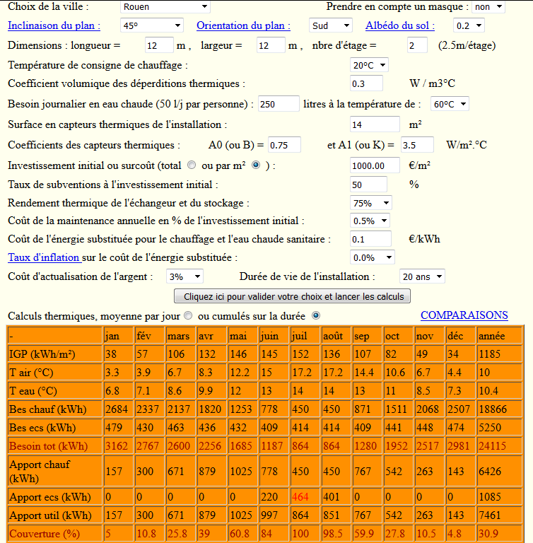

en faisant une simulation (voir ci-dessous) avec 14m² de panneaux à 45° et 5 personnes à la maison on s’aperçoit qu'a Rouen il n'y a pas de prbl de surchauffe. Surtout qu'avec un tampon de 700/200 et un peole hydro il est facile de gérer la légère surchauffe (si il y a). Il suffit de faire circuler l'eau du BT ds le corps du peole et la chaleur s'envole par la cheminée :cool:
pour cela il est bcp plus intéressant d'avoir une régulation globale, qui contrôle toute la maison ;-)
http://ines.solaire.free.fr/chaufsol_1.php

Bonjour et merci pour toutes les réponses
Quel logiciel avait vous utilisé ?
D'avance merci
Oups, je n'ai rien dit, le lien etait dessous.... Lol

quelle est la surface de la maison ?
quelle est la conso d’électricité ?
quelle est la conso de bois ?
cela permettra d'affiner la simu...

Déjà c'est 900L (700+200) et non pas 700. de plus les panneaux seront inclinés à 45°
Et moi je dis qu'avec une bonne régulation c'est largement gérable. Déjà tu peux re-circuler la nuit pour refroidir le ballon et dégrader le rendement volontairement en travaillant avec des deta T élevés la jouréne. Ca je suppose que tu n'as pas essayé car ta régul ne le permet pas.
Quand bien même ça partirait en stagnation 2 fois pas an, c'est pas grave non plus. Plein de système fonctionne ainsi. C'est prévu pour.
Et puis c'est la Normandie, hein c'est pas à Lyon ou ds le Sud de la France !!!
Si on a des logiciels de simulation c'est pas pour rien non plus. On a le droit de s'en servir intelligemment, ...
D'ailleurs pour ma simu j'ai pris un Ubat de 0.3 W/m3.K ce qui me parait très optimiste pour cette maison, d'après ce que j'ai pu comprendre.

Le logiciel utilisé plus haut est CALSOL de l'Ines.
