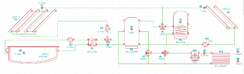

à mon avis la bouteille de mélange n'est pas une bonne idée : ça t'oblige à glycoler tout le circuit ( dont le plancher chauffant )
il vaudrait mieux un échangeur à plaques ou un ballon double échangeur
et pourquoi 2 pompes charge capteurs ? ne serait il pas plus efficace 1 seule pompe et des vannes de réglage sur les retours capteurs ?
- Messages : 3242
Pour les circulateurs panneaux, c'est moi qui lui ai suggéré : Il a 2 champs solaires qui ne sont pas exposés de la même manière.
Chaque circulateur sera géré indépendamment, afin de ne pas refroidir la production d'un champs ensoleillé par le champs qui est à l'ombre et vice-versa.

oups effectivement j'avais pas vu , j2c tu as raison avec les 2 orientations .
par contre au niveau hydraulique il faut une nourrice en amont des pompes afin qu'elles ne se contrarient pas.
et j'ai pas vu de clapet antiretour en sortie de pompes ?

Un petit détail , je pense que si tu raccordes le tube de By-Pass de ta vanne V3VTh (thermostatique ) entre la sortie PC et l'entrée
V3V2D (directionnelle) la sécurité thermostatique va fonctionner dans les 2 directions de ta V3V2D.

Bonjour et merci pour vos retours.
Concernant la bouteille de mélange, un technicien (ou commercial ?) de Solaire Diffusion que j'ai eu au tél. pour un devis me dit la même chose. Il a même précisé qu'il y aura moins de pertes thermiques avec un échangeur que dans une bouteille de mélange...
Ma PAC et mon plancher même s'ils ne sont pas glycolés actuellement suite à un nettoyage des circuits que j'ai fait il y a quelques mois devraient être glycolés normalement. (Recommandation du fabriquant, en cas de coup de gel avec coupure de courant pour protéger la PAC..)
J'aimerai pouvoir stocker un certain volume de liquide chaud la journée pour l'utiliser la nuit et je sais que la bouteille de mélange glycolée n'est pas la meilleure solution, mais comment faire autrement ?
Je serai bien tenté d'écouter vos conseils, mais comment protéger la PAC en cas de fortes gelées la nuit avec une coupure de courant ??
Je reste ouvert à toutes propositions..

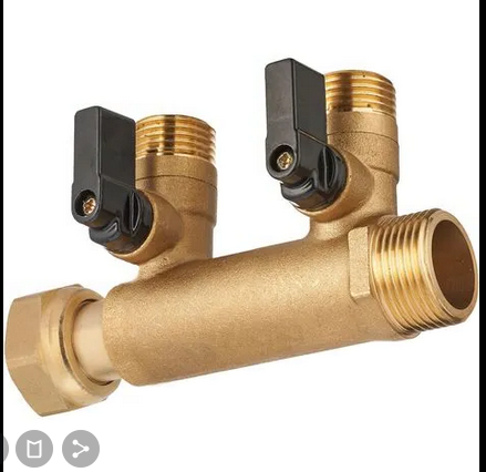

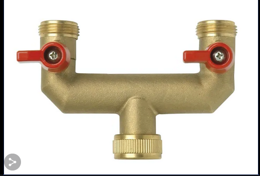

Tu penses à ce genre de nourrice ? Sur mon plan, j'avais pensé à soit un Té et 2 coudes, soit ce genre de séparation :par contre au niveau hydraulique il faut une nourrice en amont des pompes afin qu'elles ne se contrarient pas.
Quelle différence ? Une nourrice à deux sorties est plus adaptée ?
Je vais ajouter les clapets anti-retour, merci.

Bien vu pour les clapets.
Des clapets à battant, mieux que les clapets à ressorts
Des vannes d'arrêt sur un circuit solaire danger!
Il faut surtout respecter la continuité des sections de passage d'eau avec le glycol . Attention aux étranglements.
Il faut que tu te renseignes sur les raccords à sertir pour les tubes multicouches ,
quel est le diamètre réel pour le passage du glycol au niveau du raccord ?
Différent d'une marque ou d'une autre ?

J'en suis arrivé au stade de la préparation de la liste du matériel pour la commande chez Solaire Diffusion.
J'ai du modifier mon schéma une énième fois car, sur le papier je n'avais pas pensé que finalement, les capteurs au sol seront très proches de la PAC par rapport au reste de l'installation. Donc pour éviter des A.R. et des grandes longueurs de canalisations inutiles (génératrices de pertes de charge et thermiques), j'ai décidé de raccorder la bouteille de mélange (dédiée au chauffage) sur le circuit le plus proche, celui des capteurs au sol. Ceux là mêmes, qui ont l'orientation et l'inclinaison idéale en hiver...
Je vais faire l'installation en deux temps. Les sorties de la bouteille resterons fermée et en attente de la 2ème tranche.
La PAC possède sa propre régulation (loi d'eau), un circulateur interne qui fonctionne h24 (seul le compresseur fonctionne par intermittence) et elle ne supporte pas les différences de débit surtout à la baisse (la PAC se met en défaut)... Les vannes de mélange, n'ayant pas des réactions rapides, il faut donc que je trouve des solutions pour réussir un mélange basse T°entre les deux circuits (capteurs et plancher chauffant) avec un débit constant !
Cette partie du schéma est provisoire et sera certainement encore modifiée d'ici l'hiver prochain.
Mais ta remarque est judicieuse, les deux circulateurs peuvent fonctionner indépendamment ou simultanément et à des vitesse différentes.
Je me demande si la circulation du fluide ne va pas être contrariée à cet endroit...
Une petite bouteille de découplage, juste en amont des pompes, plutôt que le Té, peut-être ??
Qu'en pensez vous ?? Je suis ouvert à vos propositions..
Une nourrice ou un Té à 2 sorties égales, juste en dessous des circulateurs, je ne vois pas trop la différence.
Merci !

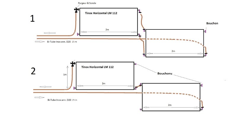

J'ai une question qui me vient concernant la pose des panneaux au sol.
Vu que le terrain est en forte pente, les deux panneaux horizontaux vont être installés en escalier (voir schéma).
Comme la sortie chaude du panneau le plus bas va être à la hauteur du retour de l'autre capteur, je pense qu'il y a deux possibilités de raccordement.
A votre avis quelle est la plus judicieuse ?
- Messages : 3242
Je penche sur la solution 1
Pour la bonne et simple raison qu'utiliser des panneaux en série, dégrade le rendement du dernier panneau. (il va fonctionner avec une température d'entrée, déjà chaude... et risque de perdre une partie de l'énergie par radiation).
- ventura
- Messages : 1101
solution 1 aussi.
solution 1 aussi.

J'ai transmis également à Patrick le schéma Kicad du projet. (Merci à ventura pour son aide sur cette partie)
Sur vos conseils, le régulateur sera un maxisun.
Il me reste à définir l'emplacement exact, le nombre définitif et le rôle de chaque sonde sur les différents circuits.
Vos conseils et idées sont les bienvenus.
J'ai prévu 4 sondes pour le circuit ECS/Piscine :
Deux sondes départ capteurs (une sur chaque champ solaire) S1 et S2
Une sonde en bas de ballon ESC. S3 qui va déclencher les circulateurs en fonction du delta "départ capteurs/bas du ballon".
J'ai vu sur d'autres schémas, une sonde également en haut du ballon, je ne sais pas pourquoi. Si un thermomètre à aiguille est présent sur le ballon, la sonde haute ne me parait pas indispensable pour connaître la Qté d'eau chaude disponible.
Une sonde en sortie de serpentin ECS (circuit primaire) S4 qui va commander l'ouverture ou la fermeture du circuit vers l'échangeur piscine.
Si en sortie du ballon ECS le fluide est encore suffisamment chaud, direction l'échangeur piscine sinon c'est retour aux capteurs..
J'ai prévu un bypass sur le ballon ECS qui me donnera la possibilité de mettre manuellement la priorité sur l'échangeur piscine seul, la sonde S4 du circuit primaire sera située en sortie du bypass pour que la vanne directionnelle "retour capteur ou piscine" reste ouverte vers la piscine...
Concernant la partie PAC/Plancher chauffant ça ma parait un peu plus compliqué, dans la mesure où la PAC possède déjà sa propre gestion intégrée (loi d'eau).
Sachant que cette partie du circuit chauffage solaire ne fonctionnera qu'en période hivernale et que la PAC est réversible...

Bon,finalement après avoir fait, défait et refait de nombreuses versions et avec les conseils reçus (encore merci) voici la version définitive du schéma de l'installation. Une question se pose, puisque j'ai eu des avis différents, à quel endroit placeriez vous des clapets anti-retour sur ce circuit ?
Je pensais en mettre sur les deux retours juste après la sortie des 2 circulateurs (Cl1 et Cl2), puisqu'il y a deux champs de capteurs.
Et même si je ne vois pas l'utilité d'en mettre d'avantage, je reste à l'écoute de vos suggestions..
J'ai commencé la pose des panneaux en toiture, je reviens bientôt pour poster quelques photos.
