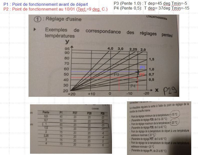

Apparemment les min de températures sur Toulouse sont souvent toujours en Décembre ou Janvier. Le Min en 2021 était de -6 deg C. (08/01/2021)
C'est donc le bon mois pour faire les essais.
Ca me laisse donc plusieurs options sur le réglage de la pente.
Soit encore abaisser la pente en allant sur une température de départ de 37-38 deg (Point de fonctionnement P4) ou bien augmenter la pente en gardant un départ chaudière à 45 deg. (Point de fonctionnement P3) . J'ai quatre jours pour faire les essais car ils annoncent des demains des températures min de -3 à -4 deg.
Je vais passer sur P4 pendant 2-3 jours pour voir si ca va. Si jamais c'est pas bon je reviendrais sur P2 voir P3 Qu'en pensez vous ?

TOULOUSE
dju :1955 le dju l'info est payante ( ABC Clim à édité sur le net sur 9 ans)
Condition de base hiver à Toulouse -5°C origine le net IZI EDF
Pente 4 correspond à un chateau du 15ieme siècle ( isolation la plus nulle qui soit)
Pente 0.6 maison trés bien isolé

Quand je parle de point de fonctionnement 4, ca ne correspondons pas à une pente 4 mais à une pente 0.5 (cf description sur le graphique: Tmin=-15deg en X et Tdep=37- en Y)). Avant de démarrer les tests ma chaudière était réglé sur la pente 1.0.
Depuis plus de 24H je suis sur une pente de l'ordre de 0.6 avec Tdep chaudière de 40 deg. C, Tmin=-15deg

Oui C'est à peu prés ce que j'avais trouvé. -6 deg en 2021.Condition de base hiver à Toulouse -5°C origine le net IZI EDF
Code : Tout sélectionner
Pente 4 correspond à un château du 15ieme siècle ( isolation la plus nulle qui soit)
Pente 0.6 maison très bien isolé

Ce que j'ai fais jusqu'à présent c'est diminuer la Température de Départ chauffage de ma chaudière et regarder si il y avait un impact sur mon ressentie. J'ai donc réglé 40deg au lieu de 51 deg. Je n'ai pas constaté d'impact sur mon ressentie sur une journée entiére, si ce n'est que les radiateurs sont moins chauds et que du coup la chaudière tourne plus longtemps le matin quand le thermostat lui demande de chauffer pour atteindre la consigne.J'insiste sur un truc.
Le test que je t'ai demandé de faire, c'est maison tempérée.. avec juste un maintient de température.
Hors de question de faire ça, un matin au réveil, alors que la maison est froide... sinon le test n'a aucun sens.
Ma maison est toujours tempérée entre 17.5 et 18.5 deg.Le test que je t'ai demandé de faire, c'est maison tempérée.. avec juste un maintient de température.
Mon thermostat d'ambiance est réglé à :
- 17.5 deg la nuit de 23H à 6H,
- 18.5 de 6 à 9H,
- 18 deg de 9H à 15H,
- et 18.5 de 15H à 23H
Du coup à quelle heure dois je faire ce test ? et sur quelle durée ?
Si je le fait a partir à partir de 12H, avec mes 2 baies vitrées plein sud aucune chance que la chaudière déclenche. Je prends facilement +2,3 deg sur la température.
Désolé pour toutes ces questions mais j'ai un peu mal à comprendre ou tu veux en venir.
Je crois que l'on c'est mal compris, mais normalement avec ce qui est écrit si dessus ¸a devrait être plus clair. en résumé le thermostat d'ambiance permet de moduler la température entre 17.5 et 18 degré. Du coup est ce que le test que j'ai fais à plus de sens maintenant. Je vais laisser tourner comme ça quelque jour et suivre ma conso de gaz pour être sur que ca ne change pas trop à la hausse.Plus j'y pense, plus je me demande pourquoi ta chaudière qui est gérée par loi d'eau.. a un thermostat "basique" qui coupe tout quand la température est atteinte..
Dans une installation avec gestion en loi d'eau.. on ne coupe jamais le chauffage, on le réduit au strict minimum .. pour maintenir la maison en température... ça évite les chauds froids, et les température d'eau de chauffage trop haute.

Je tiens à préciser que je n'ai pas de sonde extérieur de branchéventura a écrit : ↑mar. janv. 11, 2022 16:34 pmj2c il y a des régulations à pente qui non pas de sonde de départ d'eau chaude.
Pas de loi d'eau.
En Fonction de T ext et T int action en Tout ou rien sur le fonctionnement.
Cela permet d'anticiper la demande de chauffage lorsque la température extérieure diminue
