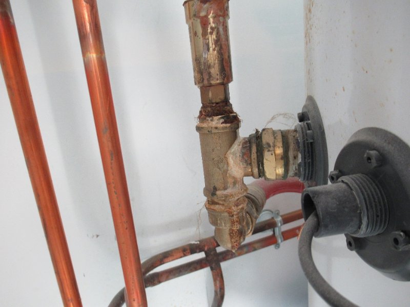

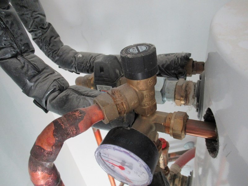

l'installation a connu une surchauffe il y a quelques temps. Est ce que vous changeriez toutes ces pièces qui semblent douteuses ?

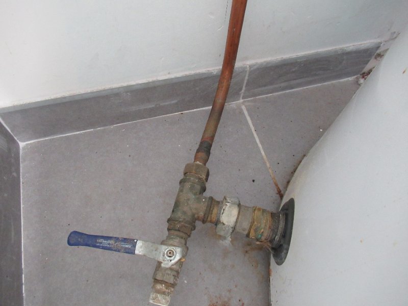

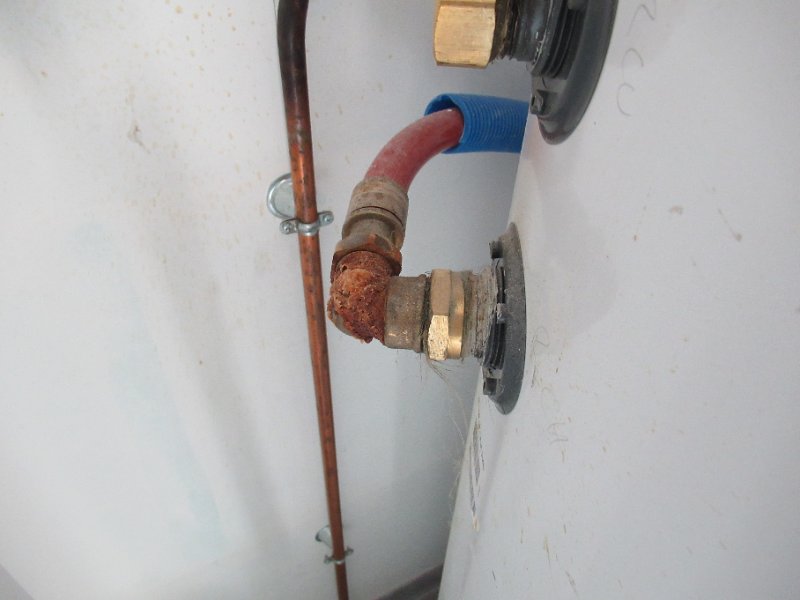

Re: Pression qui augmente
Mon avis seulement:
La photo 1 dans gaine bleu je pense PER.
La photo 2 PER aussi.
Photo 3 circuit solaire, l'échangeur est en cuivre les tubes aussi OK
Photo 4 je pense que le raccord galva est un raccord diélectrique.
Perso contre l'oxydation un coup de brosse métallique , et du convertisseur de rouille (" Framétaux")
Les taches noires sur le cuivre ne me pose pas de problème, ce n'est qu'esthétique.
J'hésite surtout entre 2 solutions:
-sur la photo 1, faire changer le coude
-sur la photo 2, faire changer le raccord en T, le coude et l'appareil au dessus. C'est quoi cette pièce ??
C'est pas juste la fuite du purgeur auto qui a tacher le coude du dessous (sur les 2 tubes PER?) ???
Par contre, il y a un té galva en entrée EFS après une canalisation cuivre ... Corrosion garantie !
salut,
les photos sont un peu proches pour une vue d'ensemble mais ça me fait penser à un purgeur qui aurait dégueulé du glycol caramélisé.
nettoyage brosse métallique puisque beaucoup de laiton donc probablement sans souci.
par contre je vois les diélectriques montés sur des raccords laiton et ce montage m'a posé question dernièrement (j'ai fait un sujet mais pas beaucoup de participants). empilement de cuivre laiton fer laiton fer.
edit : grillé par py73
je pense aussi à ce té galva mais il pourrait être en laiton. les anciens étaient à bords arrondis aussi.
Le raccord en T est en laiton. La "soupape" au dessus a du laisser passer du glycol caramélisé qui a coulé le long du raccord en T et même sur le coude en dessous ( photo 1 )... enfin je suppose.
je parlais du té en entrée EFS (tout en bas du ballon !), pas de celui en dessous du purgeur auto que tu appelles " soupape" !
J'avais mal interprété.. c'est aussi un raccord en T en laiton et après un raccord diélectrique vers le ballon (je le vois comme ça).
moi aussi je parle de ce té, qui part vers un diélectrique. galva ou laiton ?
edit : donc laiton aussi celui-là. la couleur prête au doute.
Je suis choqué de trouver un raccord laiton entre les raccords diélectriques et le ballon. Autant dire que le raccord diélectrique risque de prendre une claque.
Ton dégaseur semble fuir, il faudra sans doute le changer.
Le purgeur automatique sera changé et je prend note du volume du vase d'expansion. Merci à toi.
Pour ce qui est de la réduction en laiton, j'ai peu d'expérience sur l'électrolyse entre métaux de différents alliages.
Par contre j'ai vu une installation neuve ou le chauffagiste a monté une réduction en galva entre la sortie ballon et le raccord diélectrique. Ce qui va dans le sens de tes propos.
