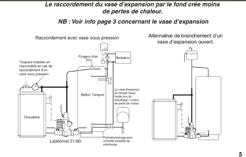

Messages : 2846
Re: Ballon tampon pour insert bouilleur
Barthelemy47 a écrit : ↑
lun. févr. 20, 2023 23:48 pm
Je vois bien l'avantage de la seconde solution: les radiateurs vont chauffer en priorite donc la maison va chauffer + rapidement. Quels sont les avantages de la premiere installation ? Il y aura + d'inertie automatiquement..
ben non !
il faut regarder les tuyaux interne au BT pour comprendre.
D'ailleurs ton schéma du premier montage n'est pas tout a fait exact. Il faut faire arriver l'eau de la chaudière sur le piquage au dessus du BT. Et les départs radia sur les piquages en haut du BT.
La stratification aidant l'eau chaude produite par la chaudière va directement ds les radia sans que la température du BT augmente tant que les radia absorbent toute la puissance produite.
C'est monté comme ca chez moi et les courbes de T° le montre bien :cool:

Merci encore une fois, effectivement, j'ai oublie la stratification, c'est pas tout le BT qui a besoin d'etre chaud pour commencer la circulation dans les radiateurs, je note pour les erreurs dans le schema numero 1
Et super pour ton schema, ca me donne une idee plus precise au niveau install ladomat et chaudiere
PAr contre, le Kit de chez nideck vient de prendre quasi 800 euros :sad: Hier c'etait encore a 4700 et aujourd'hui c'est a 5500 euros:
https://nideck.com/chaudiere-bois-buche ... -25-e.html
Bon ca reste toujours peu cher comparer a d'autres solutions
Et sur le meme schema, comment tu conseillerais d'accrocher l'insert bouilleur en terme de piquage sur le BT ? (oui oui j'y tiens a mon insert bouilleur :-D ) j'imaginer que ca serai mieux de l'accrocher au mileu du ballon pour avoir une stratification optimale ? J'essaie de reflechir a differente possibilite de fonctionnement, c'est possible que par exemple a l'automne, je n'allume que l'insert bouilleur dans la cuisine pour avoir un peu de chaleur et le plaisir d'un petit feu sans avoir vraiment besoin de chauffer toute la maison avec la chaudiere...
Ou alors, ne serait il pas mieux alors que l'insert bouilleur ne soit pas connecte directement au ballon par piquage mais connecte directement sur le circuit radiateur pour l'inter saison ou je n'allumerais peut-etre pas la chaudiere ?
Merci des conseils
