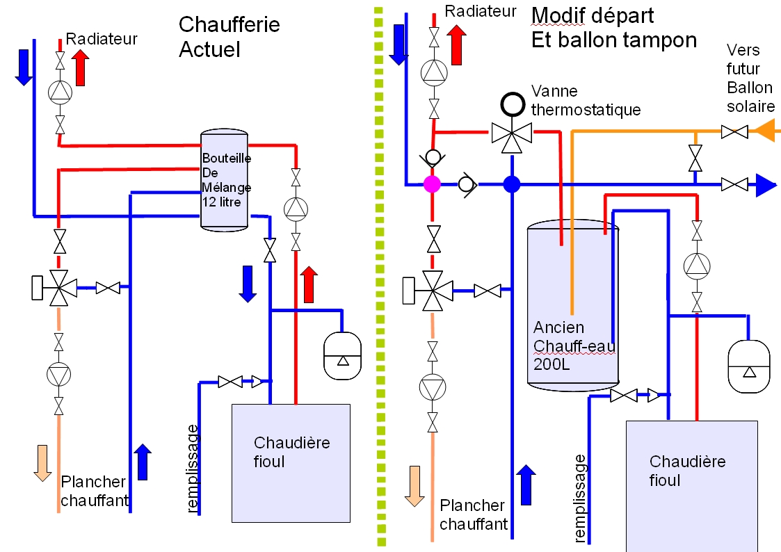

je reviens vers vous en prenant mon projet par un autre bout, en partant de ce qui existe déjà
actuellement dans ma chaufferie il y a
-la chaudière avec sa pompe qui tourne en même temps que le bruleur
-une bouteille de mélange de 12 Litres
-un départ radiateur +pompe
-un départ plancher chauffant +pompe avec v3v
-une régulation delta dore pour les deux départ et la marche de la chaudière
la bruleur s'allume souvent et pour pas longtemps et la v3v régule aussi souvent du faîte de la faible contenance de la bouteille de mélange
mon projet serait de
-tamponner dans un ancien chauffe eau de 200 Litres suivit par une vanne thermostatique réglé à 35°c ( a voir en fonction de la t° extérieur)
-prévoir le branchement du solaire pour plus tard
-supprimer la bouteille de mélange, et brancher les deux départ chauffage en série avec des by-pass (clapet AR) en cas de différence de débit
ce qui donnerait
-départ vanne thermostatique à 35° vers les radiateurs
-retour radiateurs à 25° vers la v3v du PC
-retour PC à 18° vers le ballon solaire
-sortie ballon solaire a t° = ou > vers le ballon tampon
-réchauffage si besoin
-sortie vers la vanne thermostatique
j'espère être assez claire :fool:
Mon nouveau schéma est il si tordu que cela, ou si parfait qu'il n'y a rien à ajouter :?:

Ma question était surtout de savoir si je pouvais mettre mes deux circuits de chauffage en série comme je l'ai dessiné sur mon schéma

Bonjour a tous , Nicoso
Il est possible que les temperatures soient compatibles , mais si le but est de mettre en serie les circuits , a quoi sert le point rose ?
De plus le retour de chauffage passerait par "le futur ballon" ? en serie lui aussi ?
Si le but est de tamponner la chaudiere , applique le meme raccordement qu a la bouteille sur le ce de 200l et prevoie deux piquages en attente
Modifié en dernier par Besson François le lun. déc. 27, 2010 18:09 pm, modifié 1 fois.
Amicalement François
nicoso
Messages : 177
Message par nicoso »
re-bonjour
A récupérer le retour du circuit radiateur pour alimenter le circuit pc quand les débits sont identique. Dans le cas ou les débits sont différent, une partie passe par les clapets anti-retour
Oui, avec peut-être une v3v pour le by-passer si il est plus froid que le retour chauffage
Je pourrais faire cela, mais du coût il me faudrait une pompe pour aller chercher les calories dans le ballon solaire
En mettant en série le retour chauffage, le ballon solaire, et le ballon de tamponnage, pas besoin de pompe supplémentaire.
Il y aurait circulation dans les ballons quand cas de demande de la v3v thermostatique si le départ chauffage est plus bas que la consigne
