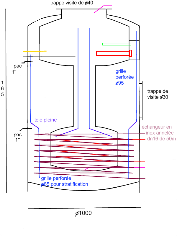

Bonsoir a tous
Bon j'ai fini les plans de ma cuve ecs en bain-marie après vos nombreux conseils j'ai amélioré la conception
Donc avant de commençait la construction je voudrais vos derniers avis car vu le prix je ne veux pas me tromper
la cuve intérieur sera en acier de 4mm(j'ai abandonné l'inox hors de prix) et subira une galvanisation a chaud la cuve extérieur sera également en 4mm mais je lui ferait une galvanisation a froid après soudage en place car il faut que je la rentre en deux parties et que je la soude en place
Pour l'instant j'ai lancé que l'emboutissage des différents fonds de cuves donc je peut encore modifier certains points alors n'hésitez pas a critiquer si des points ne vous conviennent pas

Galvanisation et cuivre ne font pas bon ménage.
Cuve inox d'occasion même si tes contraintes sont importantes.
Tout comme Patoche, j'ai creusé ma cave d'1.20m pour y mettre une cuve de 2500litres.
Daniel.
Daniel.

Cuve inox 2000l
350€
http://www.leboncoin.fr/materiel_profes ... tm?ca=22_s
Une cuve peut être modifiée sans problème.
350€

Tiens tu mets cela à l'intérieur pour ton ECS, bon bien sur , il faut fermer le haut. 145
http://www.leboncoin.fr/bricolage/265521167.htm?ca=22_s
