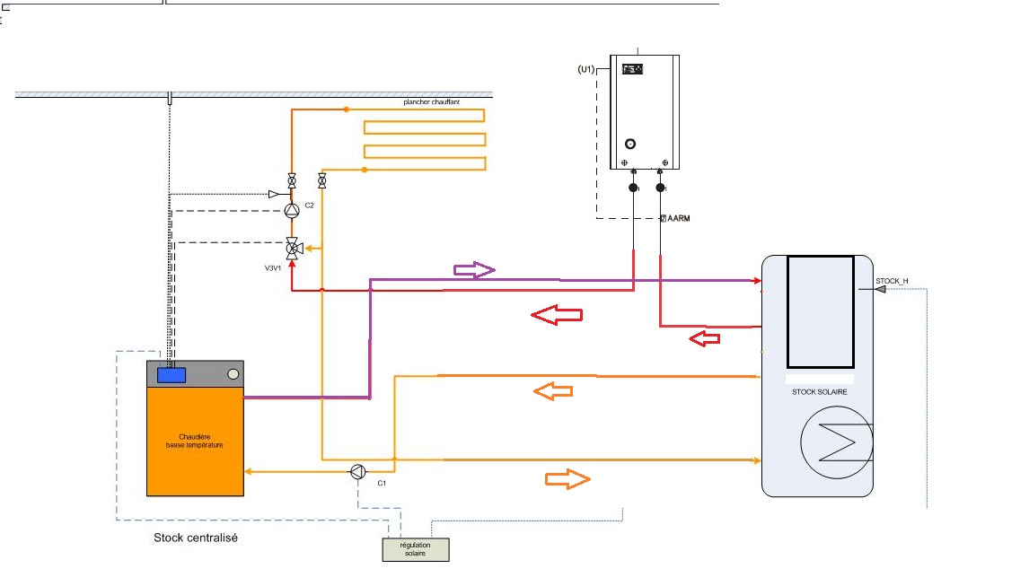

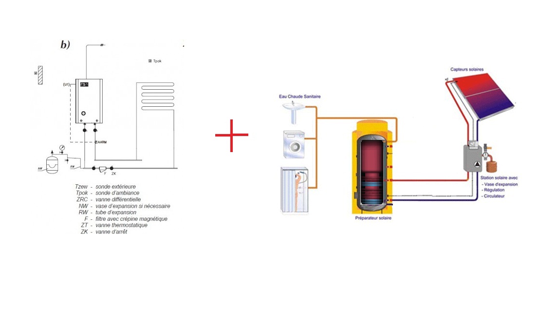

Je pense Bernard qu'il va falloir que tu prennes un crayon et une feuille blanche pour dessiner ton installation de chauffage.
Par rapport à tes schémas joints, il y a des incohérence. Le ballon de 800 litres, il est chauffé par qui et quoi ??????? :-x
De plus, tu parles d'échangeur solaire, mais tu as déjà l'installation solaire ????? :-x

Et re,
je viens de faire mon schema, ouf.
Je reprend a zero, j'ai deja en place un ballon combiné, qui me sert exclusivement pour l'ECS. Et j'aimerais aussi maintenant le relié a mon installation de chauffage electrique. Pour le moment ils sont bien dissocié. A l'époque jai pris un combiné un combiné dans l'espoir de brancher dessus une chaudiere bois, je laisse tjrs la chaudiere electrique au cas ou....

et re a tous,
Pour ma part,voila comment je vais faire prochainement( d'ici un an voir 2 ,le temps que j'ecoule mon stok de bois et que je trouve la regulattion...)
Je met la chaudiere electrique en série avec le plancher chauffant, ainsi si tu as une panne de chaudiere bois, l'electrique prendra le relais. Ta chaudiere bois devra chauffer le volume haut en fontion de la demande, et de plus tu n'auras qu'a la programmer pour chauffer le haut du ballon pour l'ecs. J'ai mis l'entrée du plancher chauffant au dessous de l'entrée haute du ballon pour ne pas refroidir le ballon bain marie pour lecs! bien sur si jamais la temperature en haut est trop chaude pour le plancher, tu as la vanne melangeuse qui fait son boulot!!! Par contre, il ne faudrait pas mettre le retour plancher chauffant au dessus de l'échangeur solaire pour ne pas perturber son fonctionnement?La j'ai un doute....?

Bernard,
Il manque encore des éléments : :lol:
- la surface des capteurs, orientation et inclinaison
- la gestion de la résistance élec ECS ( jour ou nuit ou autre)
- la gestion de la chaudière élec (jour nuit ou tout le temps)
- la puissance de la chaudière électrique ou le type exact.
- Abonnement électrique de quel type base, HJ-HC, etc.
- est-ce que le ballon est loin de la chaudière ???
- etc........

Alors,je détaille,
- la surface des capteurs, orientation et inclinaison: environ 13metre carré ,incliné à 50 degrés, orienté plein sud ouest.
- la gestion de la résistance élec ECS ( jour ou nuit ou autre): la nuit pendant les heures creuses
- la gestion de la chaudière élec (jour nuit ou tout le temps): fonctionnement toute la journée
- la puissance de la chaudière électrique ou le type exact: puissance de 9 kW
- Abonnement électrique de quel type base, HJ-HC, etc: heures creuses de 22h30 à 6h30,puis tarif normal
- est-ce que le ballon est loin de la chaudière ???: tout est côte à côte,les panneaux sont à 2 metres
- au cas ou, ma maison fait 100 mètre carré.Grandes baies plein sud avec avancé de toit.L'hiver,si il y a un beau soleil, mon chauffage se coupe.
Ça y est, vous m'avez eu..... :-D

remi.450
Messages : 2589
Message par remi.450 »
Un premier jus...
Il manque des explications sur la régulation de la résistance ECS du ballon en bain marie.
Qui pilote cette résistance, la chaudière électrique ou est-elle autonome ???

bernardrufo
Messages : 25
Enregistré le : ven. nov. 23, 2012 11:43 am
Localisation : 33 bordeaux
Message par bernardrufo »
La résistance est totalement autonome. Il est tip top ton schéma, c'est clair,précis et jolie!
Par contre, imaginons que je veuille mettre par la suite une chaudiere pellet , mais que je veuille tout de même garder la chaudiere électrique en cas de panne, est ce faisable? Comment brancher tout ça?

- avec une chaudière électrique à très faible inertie et pertes (pas de cheminée) je pencherai plutot pour un montage série ...
- le stock est totalement disponible pour le solaire
- la future chaudière pellets en montage centralisé
bonne soirée
totoche
j'avais pas vu mais le schéma de ludocool33 me paraît plus pertinent :-)

remi.450
Messages : 2589
Il y a une chose qui est très importante.Il faut optimiser au maximum le coût du chauffage par la chaudière électrique en attendant autre chose.
Donc il faut stoker au maxi en heure creuse dans le ballon et pouvoir restituer dans la journée.
Tout est une question de gestion des résistances misent en oeuvre.
Bonne réflexion et bonne nuit.

@ludocool33
chaudière plancher plus haut au niveau de lecs.
en général le retour d'un PC évolue entre 20 (départ 26°) et 34° (départ 40°); le brancher en bas du ballon est donc tout à fait pertinent.
amélioration du schéma : ajouter une V3V permettant le bypass du ballon dès que la température de départ est insuffisante (cf ma fiche : http://www.apper-solaire.org/Pages/Fich ... /index.pdf

Message par ludocool33 »
re a tous!
J'ai repris ton schema remi....En éspérant que ca ne te dérange pas....J'ai fais comme j'ai pu car pas l'habitude d'utiliser excell. D'aprés toi, ca serait bien comme ca? Bien sur nous partons dans l'éventualité que bernardrufo a une chaudiere bois.Sinon, pas réussi a placer une vanne trois voies suivant les conseils de totoche...Si tu pouvais le faire....
Bernardrufo modif.xls
(170.5 Kio) Téléchargé 162 fois
